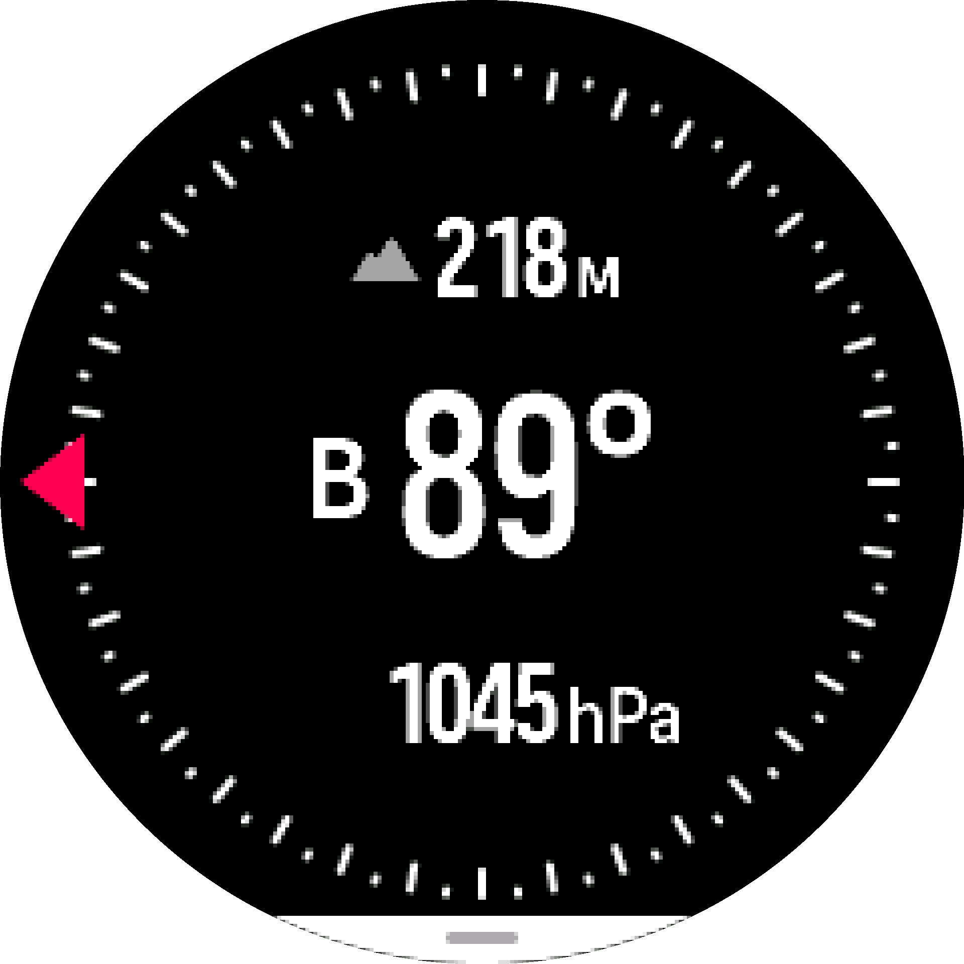

В виджете компаса доступна следующая информация:
  • Стрелка, указывающая на магнитный север
  • Направление в румбах
  • Направление в градусах
  • Высота над уровнем моря
  • Барометрическое давление
Виджет компаса
Чтобы выйти из виджета компаса, проведите вправо или используйте среднюю кнопку.

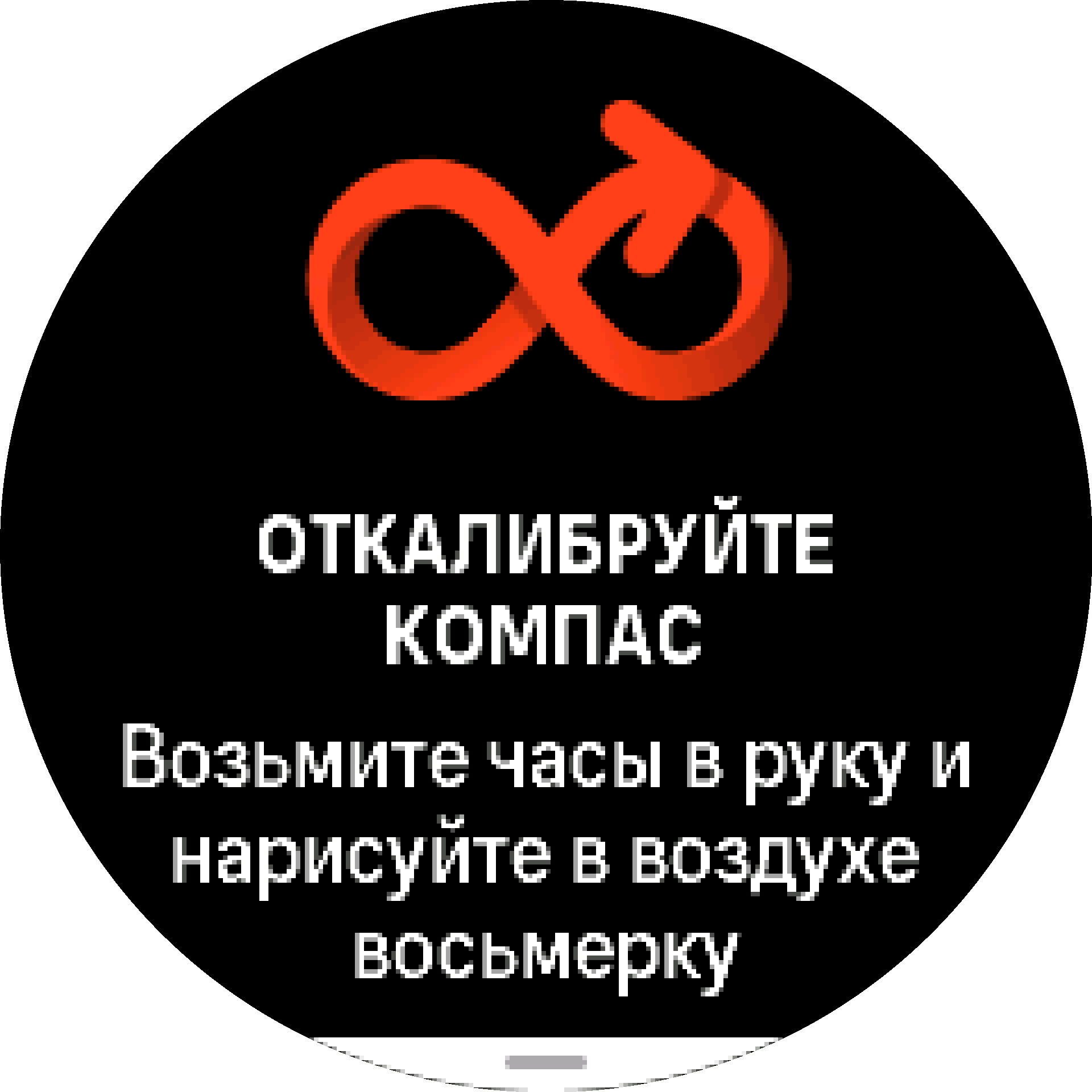

Калибровка компаса
Если компас не откалиброван, появится предложение откалибровать его при переходе в виджет компаса.
калибровка компаса S9PP
ПРИМЕЧАНИЕ:
Компас самостоятельно калибруется при эксплуатации, но при воздействии сильных магнитных полей или стука на часы, компас может показывать неправильное направление. Чтобы решить эту проблему, выполните калибровку заново.
