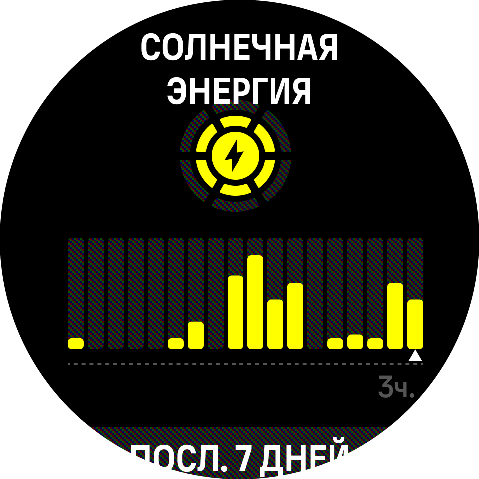

Помимо значков функции, на дисплеях часов предусмотрен виджет зарядки от солнечной энергии, в котором отображаются дополнительные сведения. На дисплее часов проведите вверх или нажмите нижнюю кнопку и прокрутите до виджета зарядки от солнечной энергии.
Виджет зарядки от солнечной энергии
