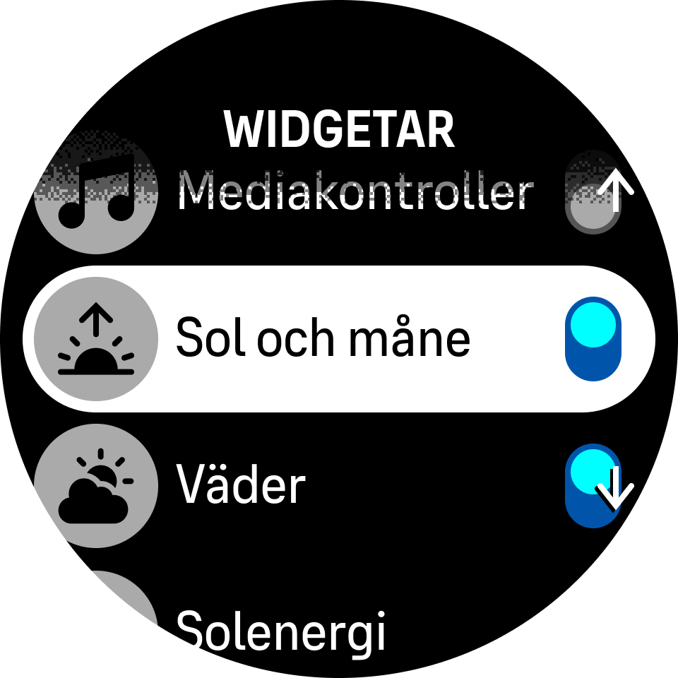

Widgetar kan aktiveras/inaktiveras från Kontrollpanel under Anpassa > Widgetar. Välj vilka widgetar du vill använda genom att aktivera reglaget.
Widgetreglage
