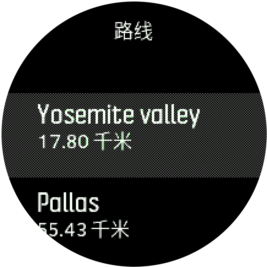

若要导航路线:
- 短按右上按钮打开启动器。
滚动至 导航,短按中间按钮。
滚动至 路线,并短按中间按钮以打开路线列表。
滚动至要导航到的路线,并短按中间按钮。
选择 开始锻炼,在锻炼时使用路线;或选择 仅导航,仅导航路线。

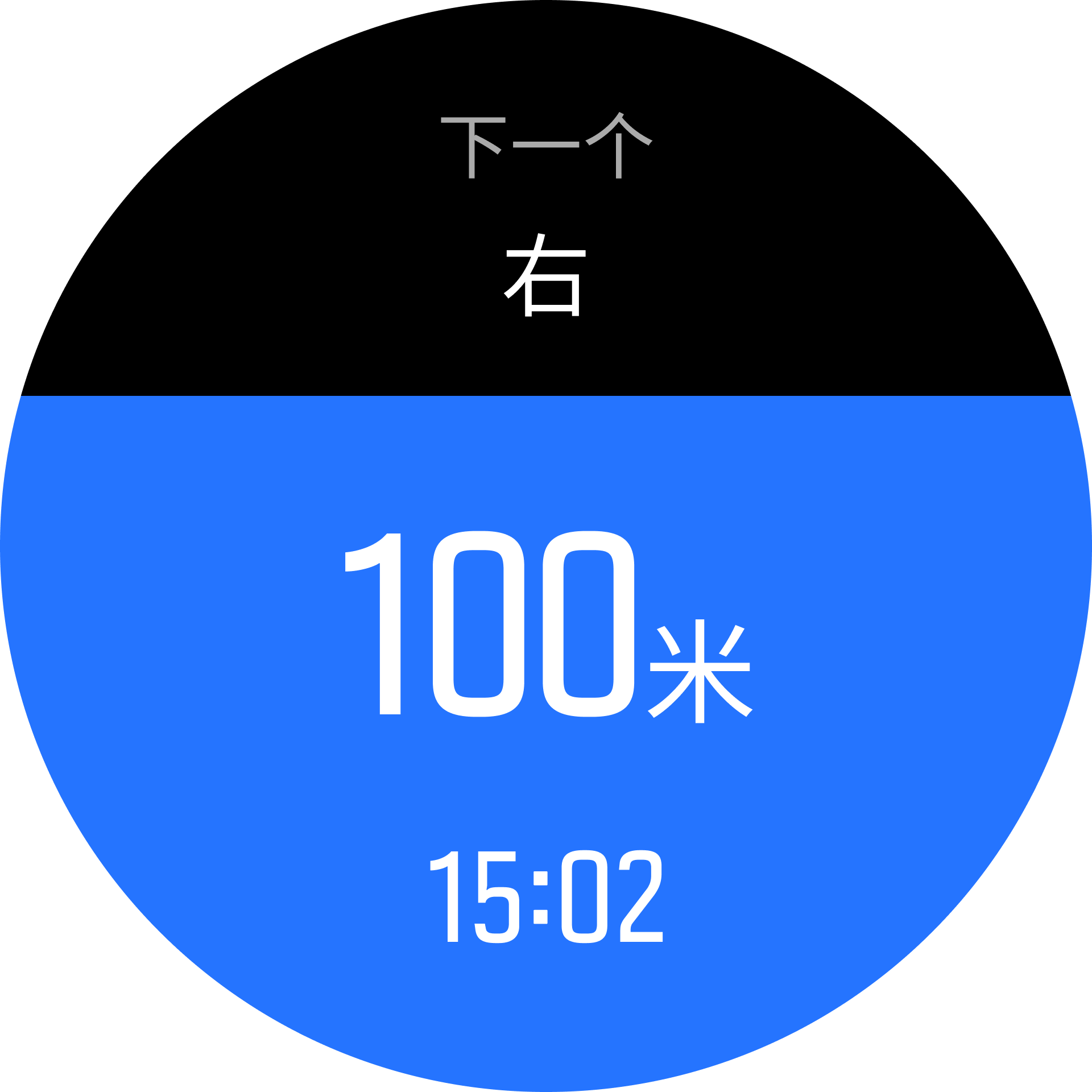

逐向导航
在 Suunto App 中创建路线时,您可以选择开启转向指示。若路线已传输到腕表并用于导航,您的腕表会提供转向指示,通过声音提醒和信息说明该朝哪里走。

由 Komoot 提供支持的转向导航
如果您是 Komoot 成员,可以使用 Komoot 寻找或规划路线,并通过 Suunto App 将路线同步到 Suunto 5。此外,您用腕表记录的锻炼也会自动同步到 Komoot。
如果搭配 Suunto 5 和来自 Komoot 的路线进行路线导航,您的腕表会提供转向指示,通过声音提醒和文字说明该朝哪里走。

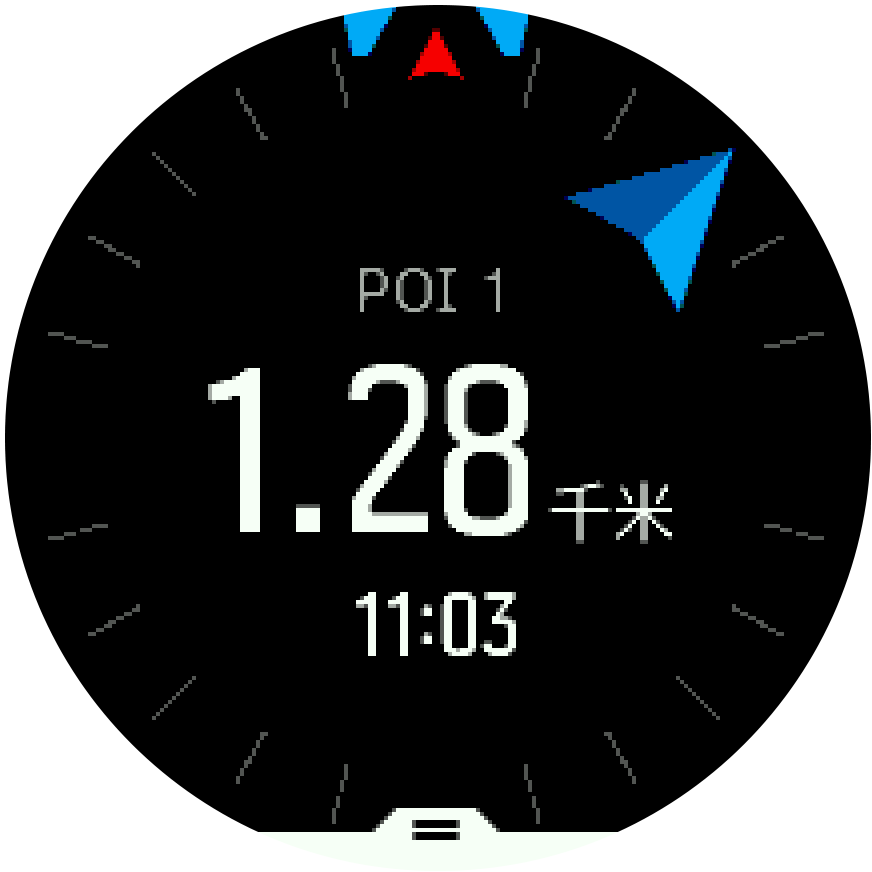

当您移动时,POI 导航有两个视图:
POI 视图:包含方向指示和与 POI 的距离
地图视图:显示相对于 POI 的当前位置和面包屑路径(经过的行踪)
短按中间按钮可在视图间切换。当您停止移动时,腕表将无法根据 GPS 确定您的前进方向。
在 POI 视图中,点按屏幕可在底部一行看到额外的信息,例如当前位置与 POI 的高度差,以及预计抵达时间 (ETA) 或在途时间 (ETE)。
在地图视图中,附近的其他 POI 以灰色显示。短按左上按钮,可在概览地图和更详细的视图之间进行切换。在详细视图中,通过短按中间按钮并随后利用上按钮和下按钮放大和缩小,可以调节缩放比例。
