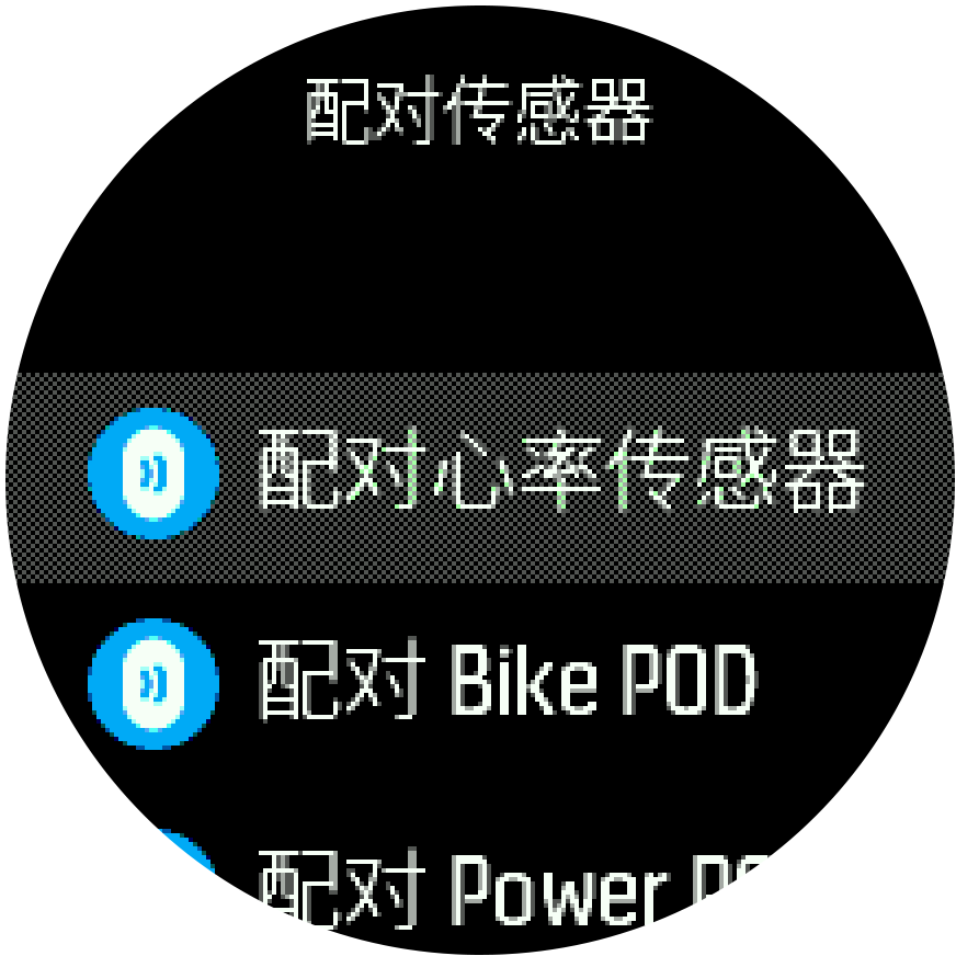

若要配对 POD 或传感器:
- 进入腕表设置并选择连接。
- 选择配对传感器获取传感器类型列表。
短按右下按钮滚动浏览完整列表,短按中间按钮选择要配对的传感器类型。

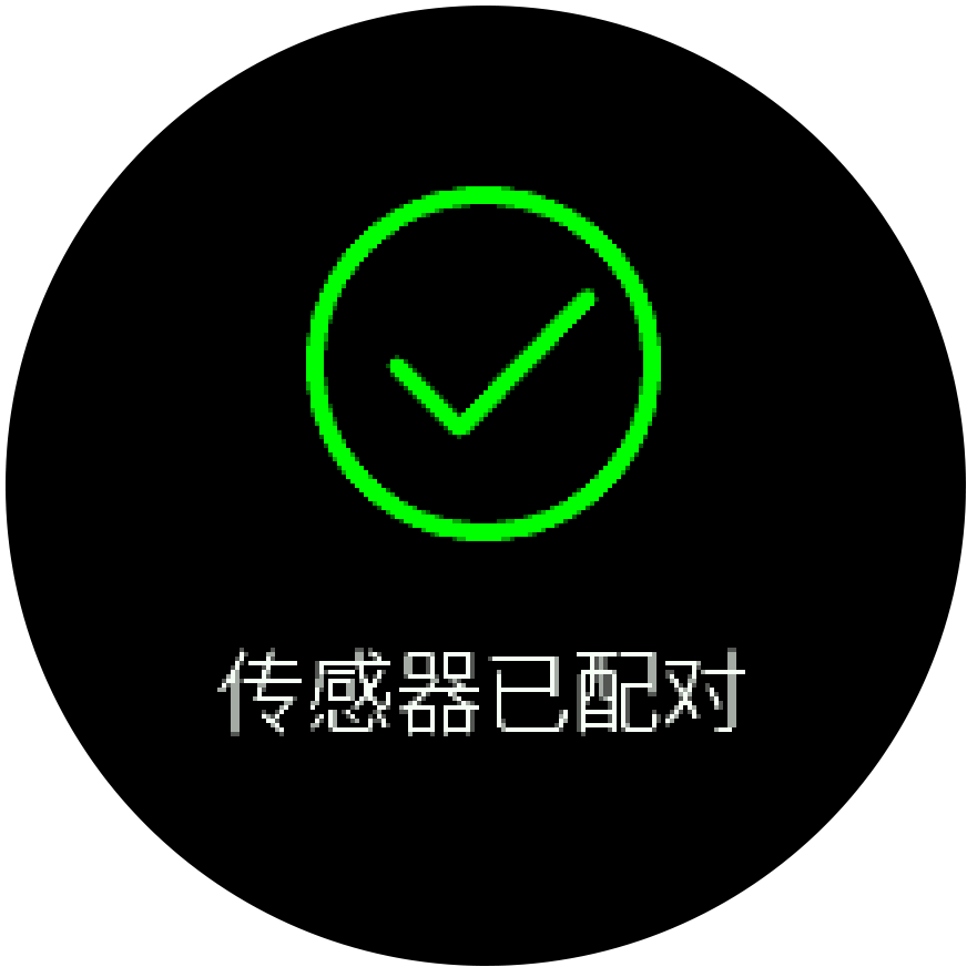

按照腕表中的说明进行操作以完成配对(需要时参考传感器或 POD 手册),通过短按中间按钮可进入下一步。
如果 POD 有必填设置,例如 Power POD 的曲柄长度,将在配对过程中提示您输入一个值。
POD 或传感器配对后,一旦选择使用这种传感器类型的运动模式,腕表将对其进行搜索。
从连接 » 已配对的设备设置中,可以看到腕表中已配对设备的完整列表。
从此列表中,可以根据需要移除(取消配对)设备。选择要移除的设备并点按忘记。
