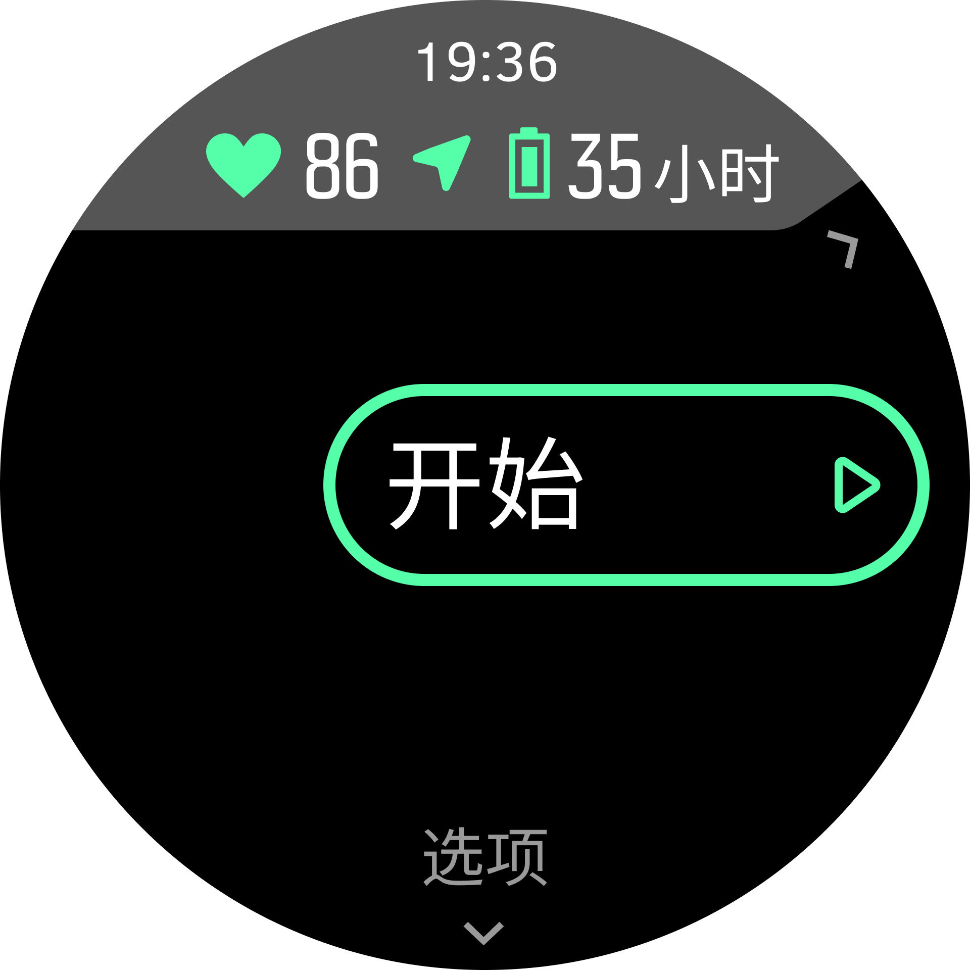

记录锻炼
除了全天候活动监控,还可以使用腕表记录训练或其他活动,以获得详细的反馈信息并跟踪进展。
若要记录锻炼:
  1. 佩戴心率传感器(可选)。
  2. 短按右上按钮打开启动器。
  3. 向上滚动至锻炼图标,并使用中间按钮选择。
    Exercise icon Spartan Trainer
  4. 短按右上按钮或右下按钮滚动浏览运动模式,并短按中间按钮选择要使用的模式。
  5. 在开始指示的上面,将出现一组图标,具体取决于在运动模式中使用的内容(例如心率和互连 GPS)。正在搜索时,心形图标(心率)显示灰色并闪烁,找到信号后,如果使用了心率传感器,它将变成连接条带的彩色心形。 如果使用了光学心率传感器,它将变成没有条带的彩色心形。
    如果您正在使用心率传感器,但该图标变为绿色,请检查心率传感器是否已配对(参见配对 POD 和传感器),并再次选择运动模式。
    您可以等待每个图标变成绿色或红色,也可以根据需要短按中间按钮立即开始记录。
    Start exercise
    一旦记录开始,所选心率源会锁定,在整个训练活动期间无法更改。
  6. 记录时,可以利用中间按钮在显示屏之间切换。

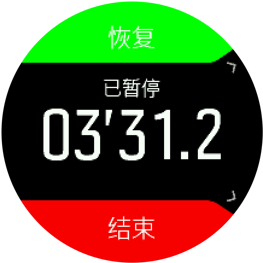

  7. 短按右上按钮暂停记录。短按右下按钮停止并保存,或短按右上按钮继续。

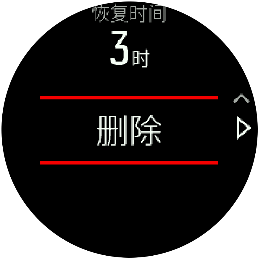

如果不想保留做出的某条记录,通过向下滚动至 删除 并短按中间按钮确认,可以删除该日志项。您可以用同样的方式从日志中删除日志记录。

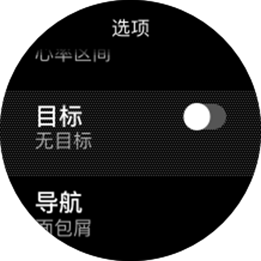

锻炼时使用目标
锻炼时,可以利用 Suunto 5 Peak 设定不同的目标。
如果所选运动模式包含目标选项,可以通过短按右下按钮在开始记录前调整这些选项。
Sport Mode Targets S5
若要进行包含总体目标的锻炼:
  1. 在开始锻炼记录前,短按右下按钮打开运动模式选项。
  2. 选择 目标 并短按中间按钮。
  3. 选择 持续时间距离
  4. 选择您的目标。
  5. 按住中间按钮可返回运动模式选项。
当激活总体目标时,目标仪表会显示在每个数据显示屏上,用于说明您的进度。
ZoneDisplay Progress Trainer
当实现 50% 的目标以及全部实现所选目标时,您还将收到通知。

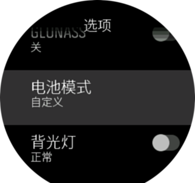

这里提供了三种预定义电池模式;高性能(默认)、持久探险。在这些模式之间切换,不仅将改变电池续航时间,也会改变腕表性能。
注释:
默认状态下,探险 模式禁用了所有 HR 跟踪(腕部和胸部)。若要在 探险 模式中启用 HR 跟踪,前往“开始”菜单中的 选项
在看是记录锻炼前,您可以点按 选项 » 电池模式 更改电池模式,并查看各种模式对电池性能的影响。
Battery Modes S9
提示:
在开始记录锻炼显示屏中,您还可以通过按右上按钮,快速变更电池模式。
除了这四个预定义的电池模式,还可以利用自己期望的设置创建自定义电池模式。自定义模式特定于运动模式,因此可以为每个运动模式创建自定义电池模式。

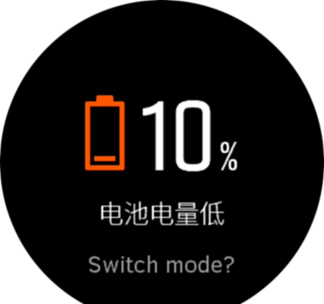

电池通知
除了电池模式,腕表还使用智能提醒,帮助您确保拥有充足电池续航时间完成下次探险。部分提醒具有预防性,基于活动历史记录等因素产生。当腕表发现您在记录活动时电池电量即将耗尽,也会向您发送通知。腕表将自动建议切换为其他电池模式。
Battery Warning S9
当电池电量降至 20% 和 10% 时,腕表将提醒您。

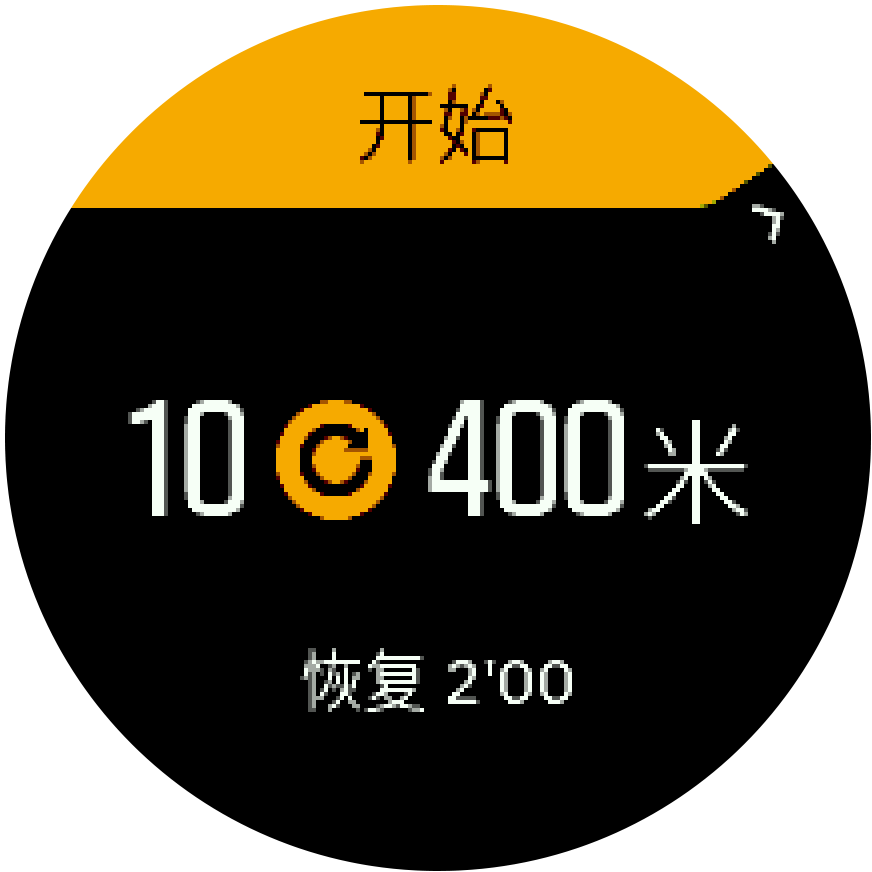

间歇训练
间歇锻炼是由高强度活动和低强度活动的重复性集合构成的常见训练形式。利用 Suunto 5 Peak,可以在腕表中为每个运动模式定义自己的间歇训练。
定义间歇训练时,可以设置四个项目:
  • 间歇训练:启用间歇训练的开/关切换。切换为开启状态时,间歇训练显示屏被添加到运动模式中。
  • 重复:要做的间歇 + 恢复组的数量。
  • 间歇:高强度间歇的长度,基于距离或持续时间。
  • 恢复:两次间歇之间的休息期长度,基于距离或持续时间。
请注意,如果使用距离定义间歇,需要处于一个测量距离的运动模式中。测量可以基于 GPS,或来自 Foot POD 或 Bike POD,例如:
注释:
如果使用间歇,将无法激活导航。

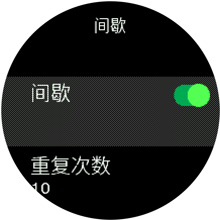

若要进行间歇训练:
  1. 从启动器选择运动。
  2. 在开始锻炼记录前,短按右下按钮打开运动模式选项。
  3. 向下滚动至间歇,并短按中间按钮。
  4. 将间歇切换为开启状态,并调整上述设置。
    间歇训练设置 Trainer
  5. 向上滚动至返回,并使用中间按钮确认。
  6. 短按右上按钮,直到返回开始视图,并正常开始锻炼。
  7. 短按左下按钮将视图切换为间歇显示屏,并在准备好开始间歇训练时短按右上按钮。
    间歇训练开始 Trainer
  8. 如果想在完成所有重复数量之前停止间歇训练,按住中间按钮打开运动模式选项,并将间歇切换为关闭状态。
注释:
处于间歇显示屏中时,按钮正常发挥作用,例如,短按右上按钮暂停锻炼记录,而不仅仅是间歇训练。
停止锻炼记录后,此运动模式的间歇训练自动切换为关闭状态。不过,其他设置保持不变,因此下次使用此运动模式时,可以轻松启动相同的锻炼。

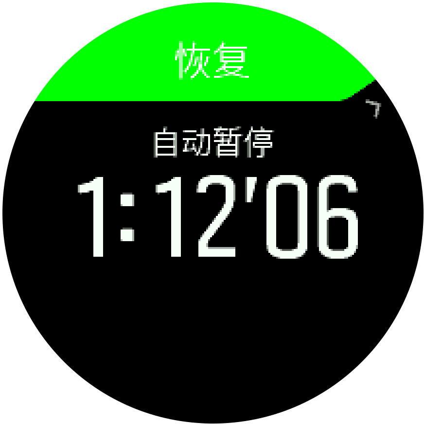

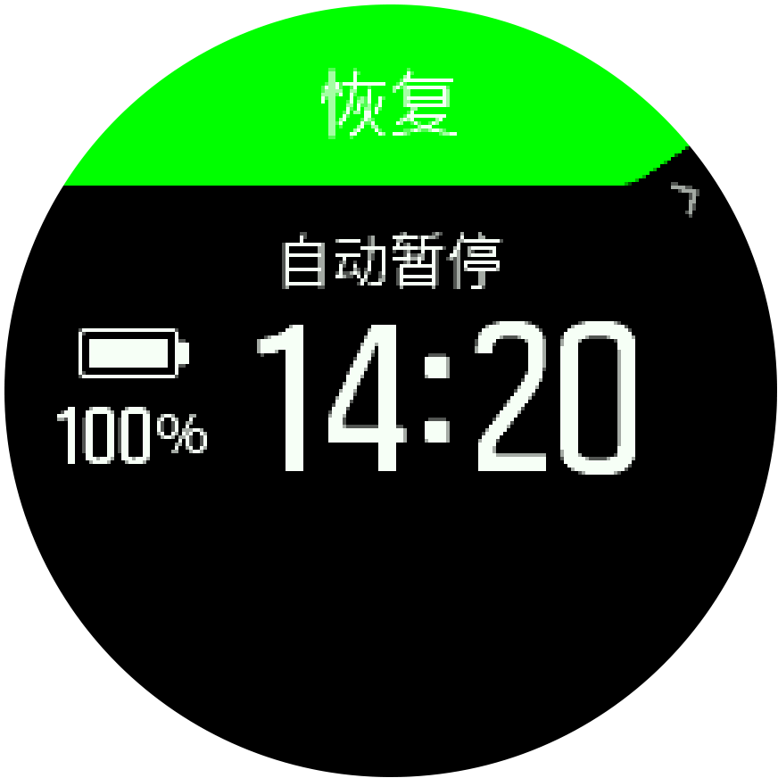

自动暂停
当速度低于 2 km/h (1.2 mph),自动暂停功能会暂停记录锻炼。当速度加快到 3 km/h (1.9 mph) 以上,将自动继续记录。
开始锻炼记录前,可以在腕表的运动模式设置中为每个运动模式启用/停用自动暂停功能。
如果在记录过程中启用自动暂停功能,当记录自动暂停时,将弹出消息通知您。
autopause Trainer
短按中间按钮,可查看以及切换显示当前距离、心率、时间和电量。
autopause time Trainer
当再次开始移动时,可以让记录自动恢复,或者通过短按右上按钮从弹出屏幕中手动恢复。

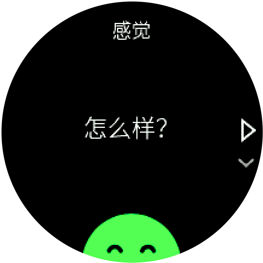

感觉
如果您定期进行训练,跟踪每次活动后的感觉是您整体身体状况的重要指标。
有五个感觉等级供您选择:
  • 一般
  • 小时
  • 很好
  • 小时
这些选项对于您的确切含义由您来决定。重要的是您会持续使用。
对于每个训练活动,通过回答“怎么样?”问题,您可以在记录停止后直接在腕表中记录您的感觉。
feeling how was it Trainer
短按中间按钮,可以跳过问题。
