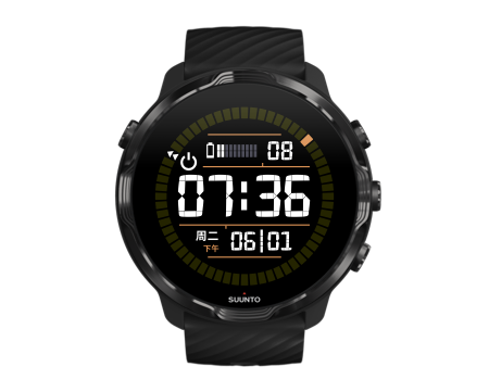

suunto-watch-face-twm
当腕表电量变低或您在旅行时,可以启用省电模式,以延长电池续航时间。当省电模式启用后,您的 Suunto 7 就像传统腕表一样 – 您可以查看时间和日期以及剩余电量估计值。
如果电池满电时启用省电模式,可以将 Suunto 7 作为传统腕表使用长达 40 天。
