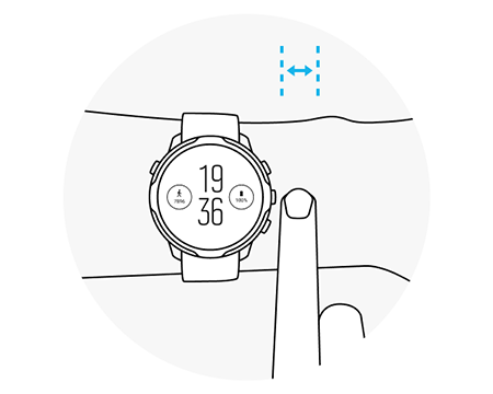

Suunto 腕表的佩戴位置应至少比腕骨高出一指宽度,并确保腕表紧贴腕部。腕表应始终与皮肤接触,以便恰好遮挡传感器发出的光线。

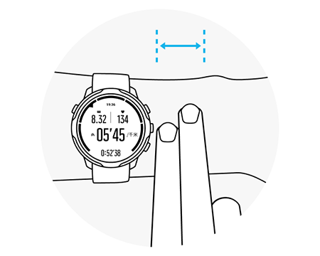

测试贴合度 – 关键在于尽可能佩戴于腕部较高位置,以避免腕表在锻炼期间下滑。良好指标是比腕骨高出约 2 指宽度。确保戴紧腕表,紧贴皮肤,但也不应过紧,以免血液循环受阻。

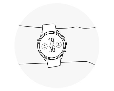

过松
watch-wearing-too-loose

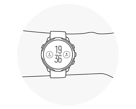

刚刚好
watch-wearing-just-right
