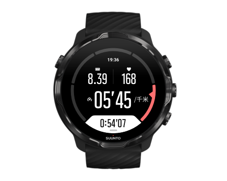

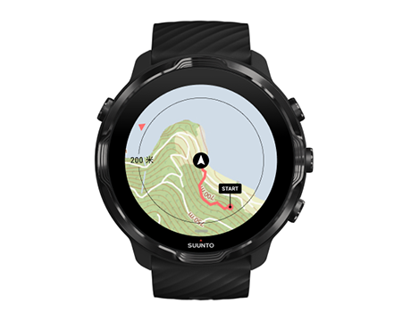

Suunto Wear 应用程序包含面向不同运动的 70 多种运动模式,随时准备跟踪您的各项运动,包括跑步、骑行、游泳、远足等等。每个运动模式都有 2 至 4 个锻炼视图,在锻炼期间显示最相关的统计信息,在户外进行锻炼时还显示地图。
suunto-wear-app-running-example
例如,跑步时,您可以利用自动圈数更新关注每公里或每英里的进展情况、查看跑步配速,以及在地图上查看自己的行踪。选择泳池游泳时,您可以自动跟踪游泳间隔和整体进展情况。轻松而简单!

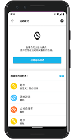

定制运动模式
Suunto-app-sport-mode-custom
凭借大量预定义运动模式,Suunto 7 始终在锻炼期间显示最相关的数据。除了预定义运动模式,您还可以利用 Suunto App 创建定制运动模式。
了解如何创建定制运动模式 (Android)。
了解如何创建定制运动模式 (iOS)。

suunto-wear-app-gps-track
Suunto 7 在锻炼期间利用 GPS(位置信息)在地图上绘制您的行踪,并结合加速计数据,提供速度和距离测量。
