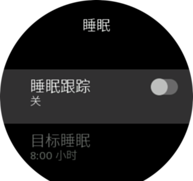

若要跟踪睡眠:
  1. 进入腕表设置,向下滚动至 睡眠,并短按中间按钮。
  2. 启用 睡眠跟踪
    sleeptracking setting UltraSport
  3. 根据正常睡眠作息,设定就寝和睡醒的时间。
定义睡眠时段后,您可以在睡眠期间开启腕表的 请勿打扰 模式。

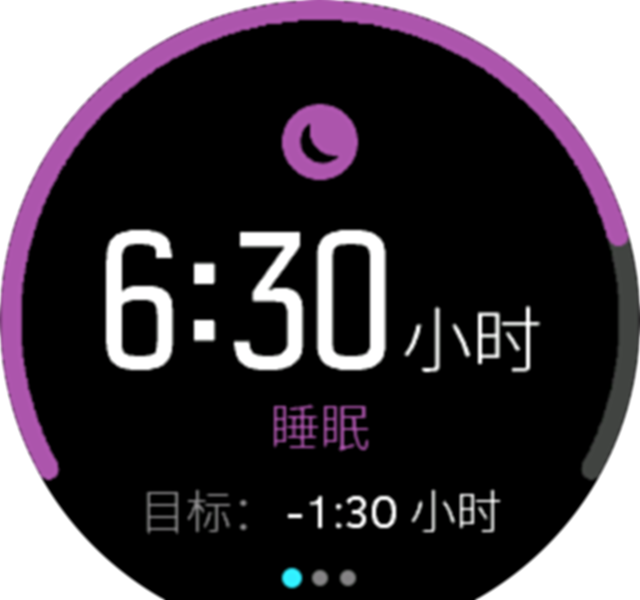

睡眠趋势
睡醒时,您将获得睡眠摘要。摘要包括总睡眠持续时间、醒着的估计时间(有移动),以及深度睡眠的时间(无移动)等。
除了睡眠摘要,还可以关注包含睡眠洞察的整体睡眠趋势。从表盘短按右下按钮,直到看到 睡眠 显示屏。第一个视图显示您的上次睡眠与睡眠目标的比较情况。
SleepInsight LastNight

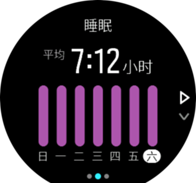

在睡眠显示屏中,向左滑动可以看到过去七天的平均睡眠情况。向上滑动,可查看过去七天的实际睡眠小时数。
在平均睡眠显示屏中,向左滑动可以看到过去七天平均心率值的图形。
SleepInsight Avg 7days
向上滑动,可查看过去七天的实际心率值。
