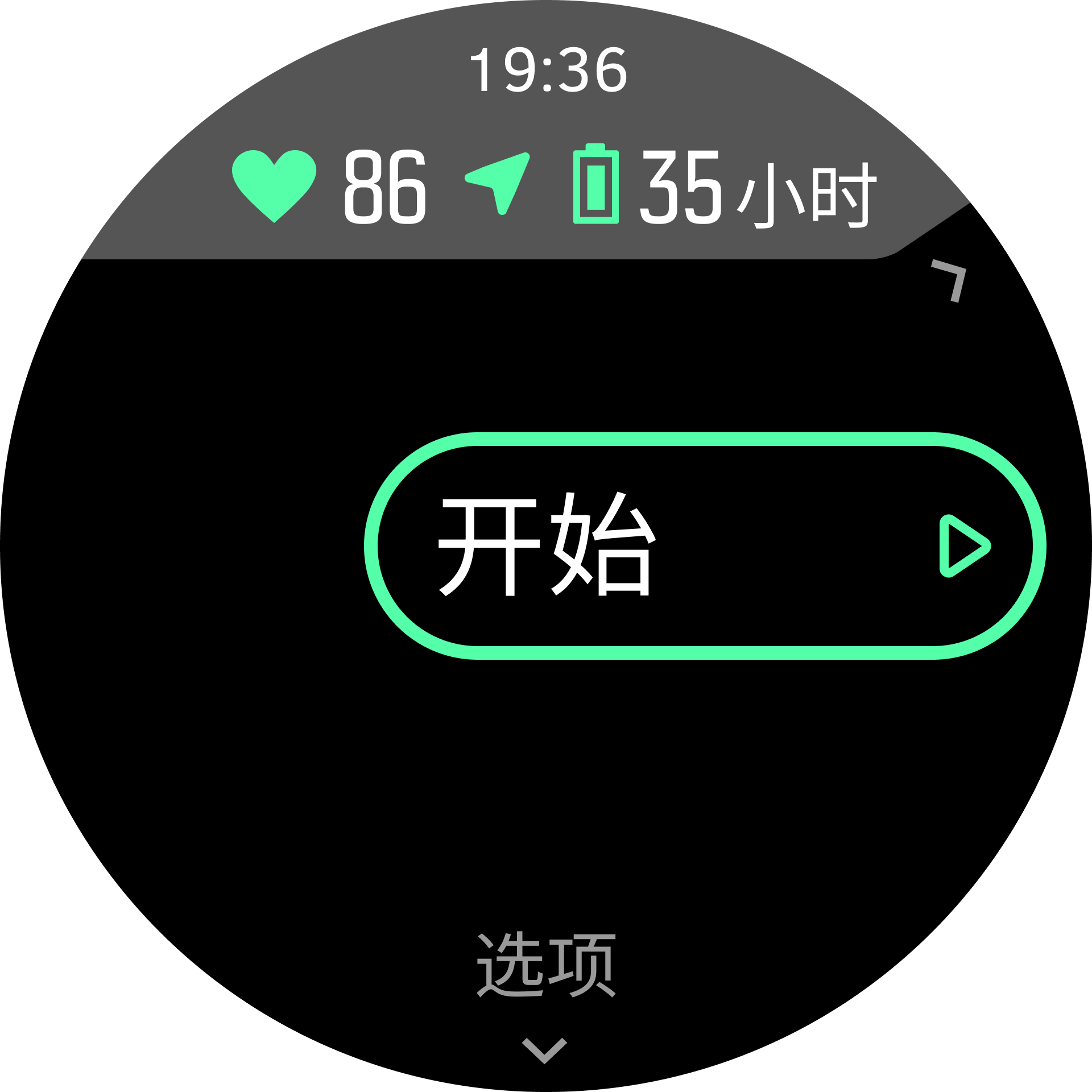

  5. 在开始指示器上方将出现一组图标,具体取决于在运动模式中使用的内容(例如心率和互连 GPS)。箭头图标(互连 GPS)在搜索时闪烁灰色,找到信号后会变为绿色。正在搜索时,心形图标(心率)显示灰色并闪烁,找到信号后,如果使用了心率传感器,它将变成连接条带的彩色心形;如果使用了光学心率传感器,它将变成没有条带的彩色心形。 这里还显示一个电池估值,表示在电池用尽之前您可以锻炼多少小时。
    如果使用心率传感器,但图标仅仅变成绿色(表示光学心率传感器启用),检查心率传感器是否已配对(参见配对 POD 和传感器),并再次选择运动模式。
    您可以等待每个图标变成绿色,也可以根据需要短按中间按钮来开始记录。

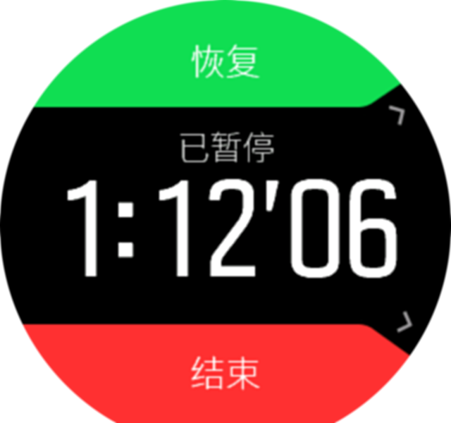

  7. 短按上按钮暂停记录。短按下按钮停止并保存,或短按上按钮继续。

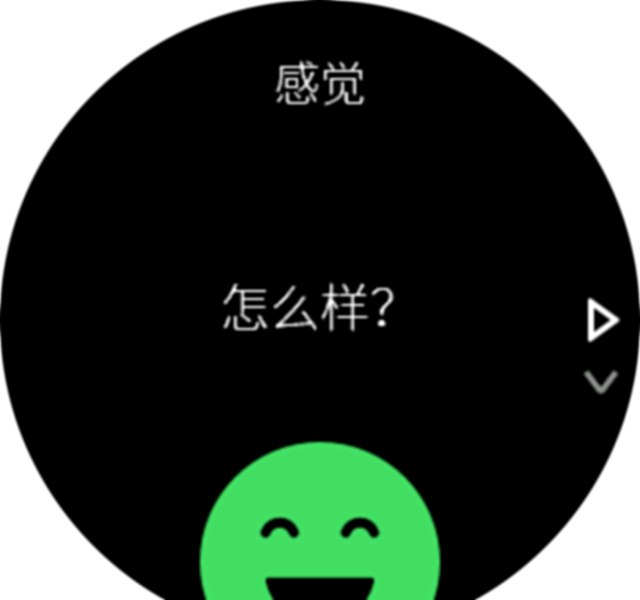

停止记录后,系统会询问您的感觉。您可以回答或忽略问题。(参见感觉)然后您将获得活动摘要,并可通过触摸屏或按钮进行浏览。

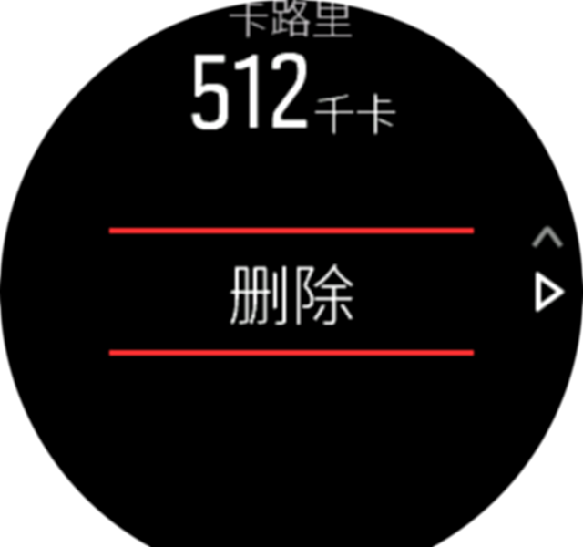

如果不想保留作出的某项记录,通过滚动至摘要底部并点按删除按钮可以删除此日志记录。您可以用同样的方式从日志中删除日志记录。
Log delete

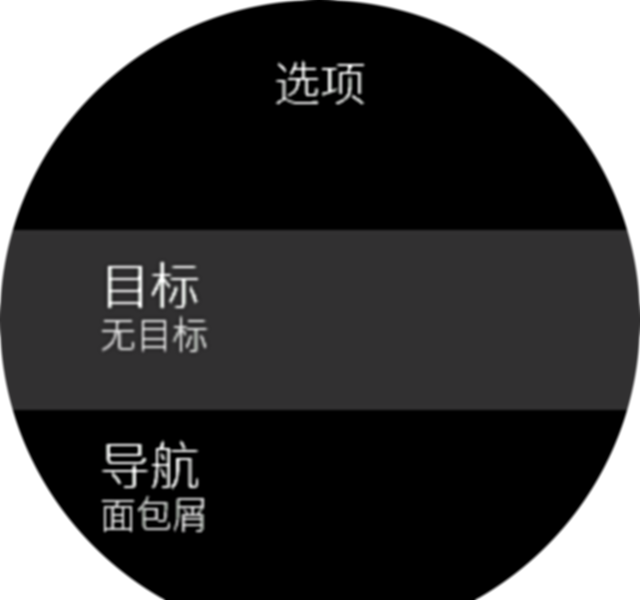

若要进行包含总体目标的锻炼:
  1. 在开始锻炼记录前,向上滑动或短按下按钮打开运动模式选项。
  2. 点按 目标 或短按中间按钮。
  3. 选择 持续时间距离
  4. 选择您的目标。
  5. 向右滑动可返回运动模式选项。

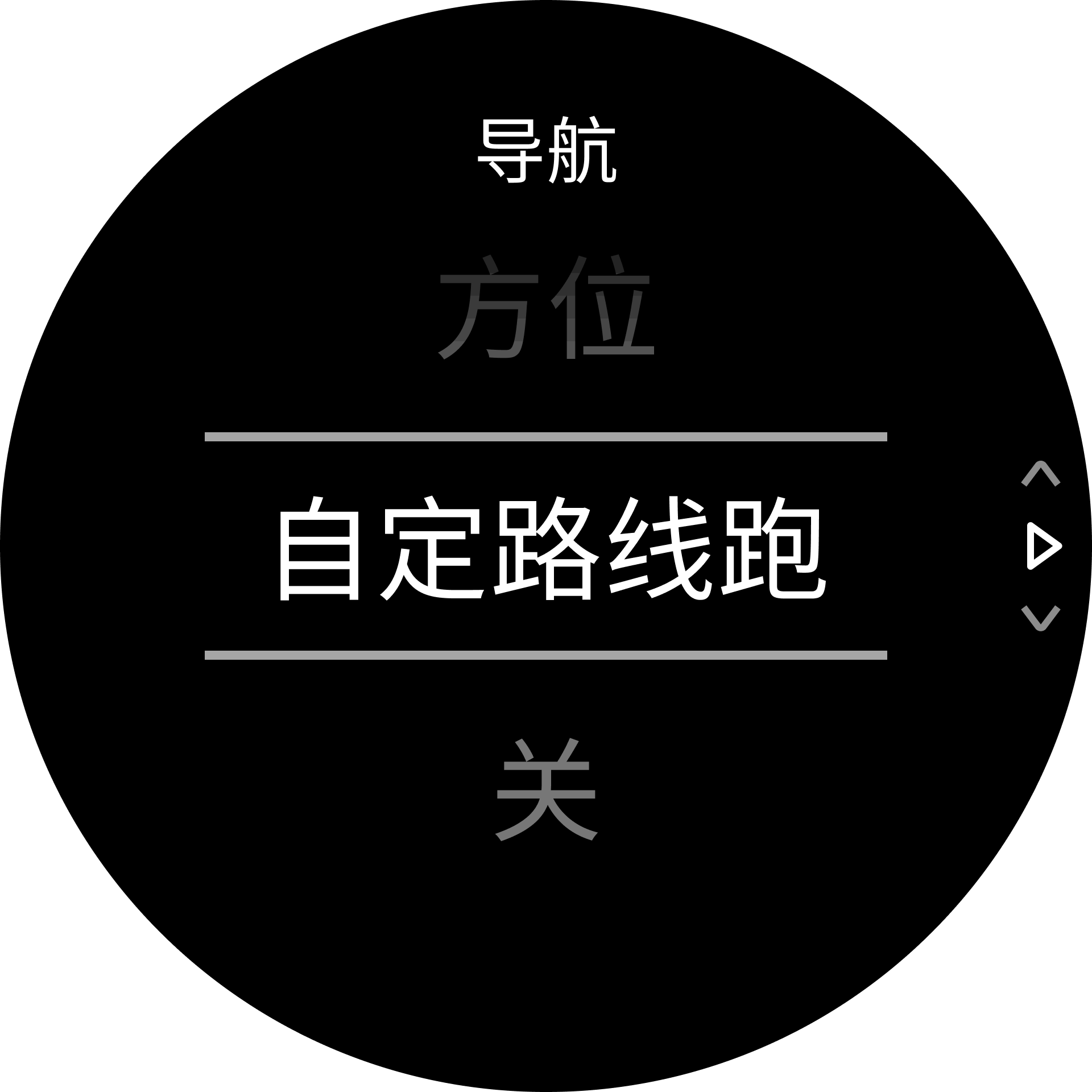

自定路线跑
在城市环境中,GPS 很难保证精确跟随。若您选择一条预定义路线并遵循该路线,则腕表 GPS 只是用于定位您在预定义路线上的位置,而不是从跑步中实际创建跟踪。记录的跟踪将与跑步的路线相同。
Snap To Route
若要在锻炼期间使用 自定路线跑:
  1. 在 Suunto App 中创建路线并同步腕表(若尚未如此操作)。
  2. 选择使用 GPS 的运动模式,然后向上滑动或短按下按钮打开选项。
  3. 滚动至 导航,并点按它或短按中间按钮。
  4. 选择 自定路线跑 并短按中间按钮。
  5. 选择要使用的路线,并短按中间按钮。
  6. 按上部按钮并点按 导航
正常开始锻炼,并遵循选定路线。

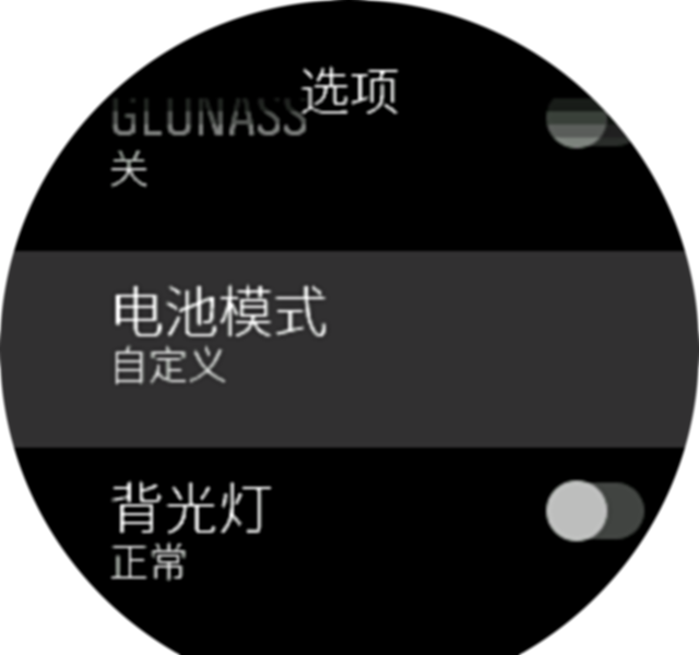

腕表包含四种预定义的电池模式:高性能(默认)、持久超长探险。在这些模式之间切换,不仅将改变电池续航时间,也会改变腕表性能。
注释:
默认情况下,超长 和 探险 模式关闭全部心率跟踪(包括腕部和胸部)。要启用心率跟踪(在 超长 和 探险 模式中),请转至开始标识下的 选项
在开始显示屏中,点按 选项 » 电池模式 可更改电池模式,并了解每个模式如何影响腕表性能。
Battery Modes S9
提示:
通过短按上按钮,您也可在开始显示屏中快速更改电池模式。
除了这四个预定义的电池模式,还可以利用自己期望的设置创建自定义电池模式。自定义模式特定于运动模式,因此可以为每个运动模式创建自定义电池模式。
注释:
如果您在锻炼时开始导航或使用预计抵达时间 (ETA) 等导航数据,无论使用什么电池模式,GPS 都将切换为 最佳

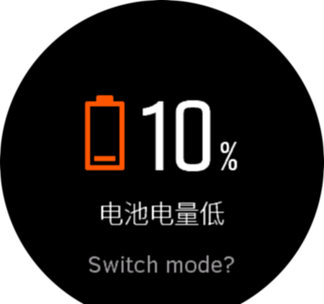

电池通知
除了电池模式,腕表还使用智能提醒,帮助您确保拥有充足电池续航时间完成下次探险。部分提醒具有预防性,基于活动历史记录等因素产生。当腕表发现您在记录活动时电池电量即将耗尽,也会向您发送通知。腕表将自动建议切换为其他电池模式。
Battery Warning S9
当电池电量降至 20% 和 10% 时,腕表将提醒您。

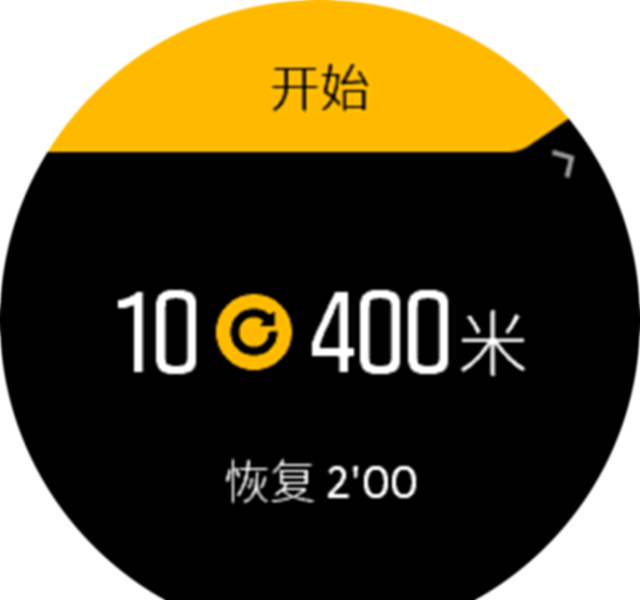

间歇训练
间歇锻炼是由高强度活动和低强度活动的重复性集合构成的常见训练形式。利用 Suunto 9,可以在腕表中为每个运动模式定义自己的间歇训练。
定义间歇训练时,可以设置四个项目:
  • 间歇训练:启用间歇训练的开/关切换。切换为开启状态时,间歇训练显示屏被添加到运动模式中。
  • 重复:要做的间歇 + 恢复组的数量。
  • 间歇:高强度间歇的长度,基于距离或持续时间。
  • 恢复:两次间歇之间的休息期长度,基于距离或持续时间。
请注意,如果使用距离定义间歇,需要处于一个测量距离的运动模式中。测量可以基于 GPS,或来自 Foot POD 或 Bike POD,例如:
注释:
如果使用间歇,将无法激活导航。

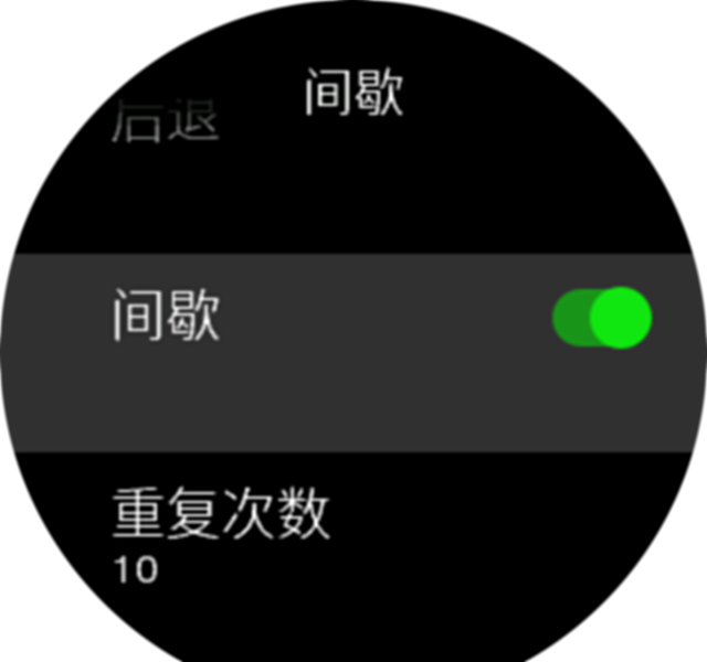

若要进行间歇训练:
  2. 向下滚动至间歇,并点按设置或短按中间按钮。
  3. 将间歇切换为开启状态,并调整上述设置。
    间歇训练 设置
  4. 向上滚动至开始视图并正常开始锻炼。
  5. 向左滑动或短按中间按钮,直到找到间歇显示屏,并在准备好开始间歇训练时短按上按钮。
    间歇训练 开始

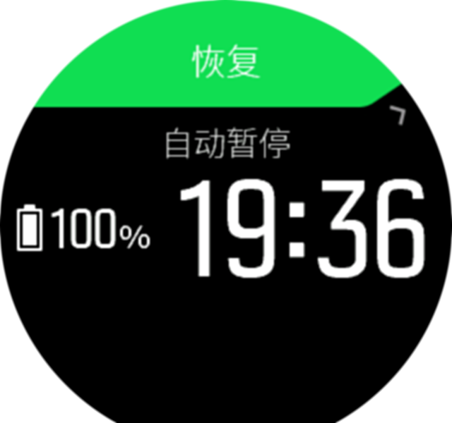

自动暂停
当速度低于 2 千米/小时(1.2 英里/小时),自动暂停功能会暂停记录锻炼。当速度加快到 3 千米/小时(1.9 英里/小时)以上,将自动继续记录。
开始锻炼记录前,可以在腕表的运动模式设置中为每个运动模式启用/停用自动暂停功能。
如果在记录过程中启用自动暂停功能,当记录自动暂停时,将弹出消息通知您。
autopause
点按恢复弹出消息,可查看当前时间和电池电量。
autopause time
当再次开始移动时,可以让记录自动恢复,或者通过短按上按钮从弹出屏幕中手动恢复。
感觉
如果您定期进行训练,跟踪每次活动后的感觉是您整体身体状况的重要指标。教练或个人训练员可以利用您的感觉趋势跟踪您随着时间推移的进展情况。
有五个感觉等级供您选择:
  • 一般
  • 小时
  • 很好
  • 小时
这些选项对您真正意味着什么由您(和您的教练)决定。重要的是您持续使用它们。
对于每个训练活动,通过回答“怎么样?”问题,您可以在记录停止后直接在腕表中记录您的感觉。
feeling how was it
短按中间按钮,可以跳过问题。
