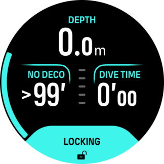

Button at screen lock
Habang sumisisid, puwede mong i-lock ang mga button sa pamamagitan ng pagpindot nang matagal sa ibabang button. Kapag na-lock, hindi ka magagawa ng anumang aksyon na nangangailangan ng interaction sa button. Puwede ka ring mag-lock ng mga button bago ang pagsisid mula sa Control panel » Button lock.
9.6 button screen lock
PAALALA:
Puwede mong gamitin ang mga button para i-acknowledge ang mga alarm at ang gas switch kahit naka-lock ang mga ito, pero hindi mo mababago ang display view at ang content ng window ng switch.
Para i-unlock lahat, muling pindutin nang matagal ang ibabang button at i-off ang Button lock.
