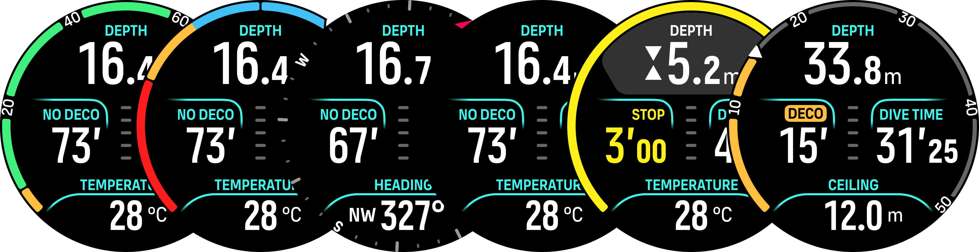

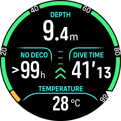

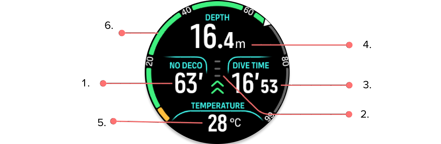

Habang nasa screen ng paunang pagsisid, maaari kang mag-scroll sa iba't ibang view ng pagsisid sa pamamagitan ng pagpindot sa gitnang button. Sa isang default na display ng pagsisid, makikita mo ang mga sumusunod na impormasyon:
4.4 key info diving
  1. Impormasyon sa pagbabawas ng presyon
  2. Bilis ng pag-ahon gamit ang color coding
  3. Oras ng pagsisid
  4. Lalim
  5. Window ng switch na may nababagong impormasyon
  6. Arkong naglalarawan ng pangunahing impormasyon: no deco limit, presyon ng tangke, tagal bago umahon, oras ng paghinto, compass.

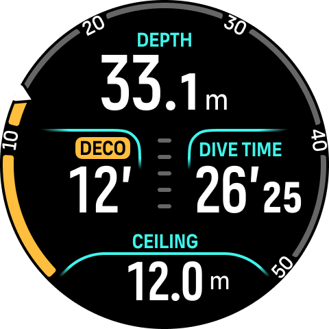

Oras ng deco: Kung lalampas sa oras ng NDL, mati-trigger ang isang alarma at ang oras ng NDL ay mapapalitan ng pinakamainam na oras ng pag-ahon sa mga minuto (TTS). May lalabas na Deco badge, magiging orange ang arko ng NDL na nagsasaad ng oras ng TTS, at lalabas ang value ng ceiling sa window ng switch. Ang value ng ceiling ay nagpapahiwatig ng lalim ng pagbabawas ng presyon. Ang isang alarma ay nati-trigger din na maaaring ikumpirma sa pamamagitan ng pagpindot sa anumang button. Magbasa pa tungkol sa decompression na pagsisid sa 9.2 Decompression dives-OL.
deco dive-1

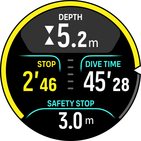

Oras ng paghinto: Kung kailangan ng paghinto para sa kaligtasan o deco stop habang sumisisid, ang impormasyon ng NDL o decompression ay papalitan ng timer ng paghinto na binibilang ang kinakailangang oras ng paghinto sa minuto at segundo. Ang hanay ng lalim ng paghinto ay ipahihiwatig sa lugar ng lalim. Kapag nakumpleto na ang paghinto, ipapakita ang Stop done sa window ng switch. Puwede mong i-adjust ang oras ng paghinto para sa kaligtasan sa mga setting ng Algorithm.
safety stop

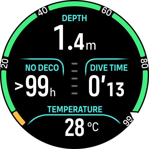

Rate ng pag-ahon:
Sa oras ng pagsisid, ang bar sa gitna ng screen ay nagpapahiwatig kung gaano kabilis ang iyong pag-ahon. Ang isang hakbang ng bar ay tumutugma sa 2 m (6.6 ft) kada minuto.
ascent rate 1
ascent rate
Ang bar ay naka-code ng kulay para ipakita ang sumusunod:
  • Ang kulay-abo ay nagpapahiwatig na ang rate ng pag-ahon ay mas mababa sa 2 m (6.6 ft) kada minuto
  • Ang berde ay nagpapahiwatig na ang rate ng pag-ahon ay nasa pagitan ng 4 m (13 ft) bawat minuto at 8 m (26 ft) kada minuto
  • Ang dilaw ay nagpapahiwatig na ang bilis ng pag-ahon ay higit sa 8 m (26 ft) kada minuto
  • Ang pula ay nagpapahiwatig na ang rate ng pag-ahon ay 10 m (33 ft) kada minuto
  • Ang naka-highlight na pula ay nagpapahiwatig na ang rate ng pag-ahon ay higit sa 10 m (33 ft) bawat minuto sa loob ng 5 segundo o mas matagal pa

Arkong nagpapakita ng mga pangunahing impormasyon
Ang Suunto Nautic S ay may iba’t ibang arko para sa Single gas at Multigas mode.
arch illustrating key info
No deco: Ipinapakita ng arko ang oras ng walang deco sa isang nakapirming hanay mula 0 – 99. Ang arko ay berde para sa hanay na 5 – 99, at kulay kahel para sa hanay na 0 – 5. Kung ang value ay mas mataas sa 99, ang pahiwatig ay hihinto sa dulo.
Presyon ng tangke: Ang arko ay nagpapakita ng presyon ng tangke kung ang relo ay ipinares sa isang Suunto Tank POD. Ang mga bar sa arko ay palaging kumakatawan sa 50 bar. Ang mga kulay ay kumakatawan sa ilang bahagi ng hanay at sila ay palaging nakatakda sa:
  • Pula : 50 bar / 750 psi o mas mababa
  • Orange: 51 bar – 80 bar / 750 psi – 1000 psi
Kung walang ipinares na Tank POD o nawala ang signal, ang arko ay magiging kulay-abo.
Compass: Ipinapakita ng arch ang magnetic north (minarkahan ng pulang arrow) at ang apat na kardinal na direksyon. Tingnan ang Paggamit ng compass sa oras ng pagsisid.
Stopwatch: Segundo ang ipinapakita ng arko. Kapag lumipas na ang 60 segundo, mamarkahan ng bar ang minuto. Tingnan ang Paggamit ng stopwatch sa pagsisid.
Bilang karagdagan, mayroong dalawang dynamic na arko:
Timer ng paghinto: Kung kailangan ng paghinto, ipinapakita ng arko ang value na tumutugma sa window ng view ng pagsisid.
TTS: Kung lalampas sa oras ng NDL, magiging kulay orange ang arko at ipinapakita ang Time to surface (TTS). Ang hanay ng arko ng TTS ay nakapirmmi sa 0 – 50 min. Kung ang value ay mas mataas sa 50, ang pahiwatig ay hihinto sa dulo.
Pindutin ang gitnang button para mag-scroll sa pagitan ng mga arko.

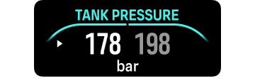

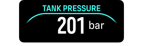

switchfield tank pressure4.4.1 tank pressure dual fieldTank pressureAng presyon ng tangke sa nakatakdang unit (bar o PSI) para sa iyong aktibong gas kung naka-link sa isang Tank POD. Kung nagpares ka ng 2 tank pod sa parehong gas, magiging dual field ang window ng switch.

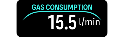

gas consumption-1Gas consumption (L/min o cu ft/min)
Ang pagkonsumo ng gas ay tumutukoy sa iyong aktwal na rate ng pagkonsumo ng gas sa oras ng pagsisid. Ang aktwal na rate ng pagkonsumo ng gas ay sinusukat sa litro kada minuto (cubic feet kada minuto) at kinakalkula para sa kasalukuyang lalim. Tingnan ang Pagkonsumo ng gas para sa karagdagang impormasyon.

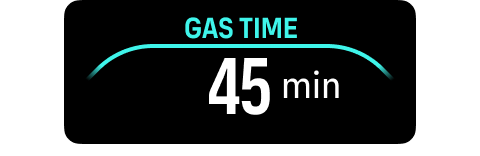

switchfield gas timeGas timeAng oras ng gas ay tumutukoy sa oras na maaari kang manatili sa kasalukuyang lalim. Tingnan ang Oras ng gas para sa karagdagang impormasyon.

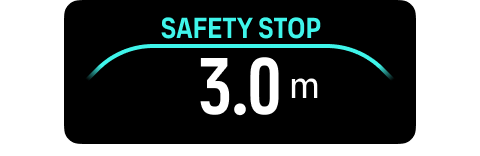

switchfield safety stopSafety stop
Ang tatlong (3) minutong paghinto para sa kaligtasan ay palaging inirerekomenda para sa bawat pagsisid na higit sa 10 metro (33 ft). Kapag lumampas na sa 10 m (33 ft), ang 3 m (9.8 ft) na pinakamababang lalim ng paghinto para sa kaligtasan ay ipinapakita sa window ng switch.
Ang mga paghinto para sa kaligtasan ay maaaring itakda sa tatlo (3), apat (4), o limang (5) minuto sa Settings ng algorithm.

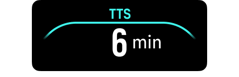

switchfield ttsTime to surface(TTS)Ang time to surface ay tumutukoy sa oras ng pag-ahon sa ilang minuto para umakyat sa ibabaw na may mga ibinigay na gas kasama ang lahat ng kinakailangang mga decompression.

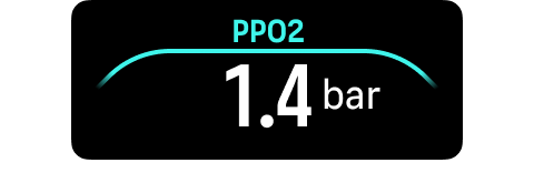

switchfield ppo2Aktuwal nappO2
Ang kasalukuyang bahagyang presyon ng aktibong gas. Ang bahagyang presyon ay ang bahagi ng oxygen sa gas sa kasalukuyang lalim. Ang value ay palaging nasa ganap na kapaligiran (ATA) ng presyon. (1 ATA = 1.013 bar)
Kung ang ppO2 ay lumampas sa preset na limitasyon para sa gas, magiging dilaw ang window ng switch at magti-trigger ng alarma. Kung ang ppO2 ay lumampas sa maximum na limitasyon ng bahagyang presyon na 1.6, ang window ng switch ay magiging pula hanggang sa umakyat ka ng mas mababaw kaysa sa MOD na lalim.

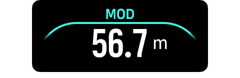

switchfield modMODMaximum na Lalim ng Operasyon. Ang MOD ay ang lalim kung saan lumalampas sa ligtas na limitasyon ang partial na presyon ng oxygen (ppO2) ng halo ng gas.

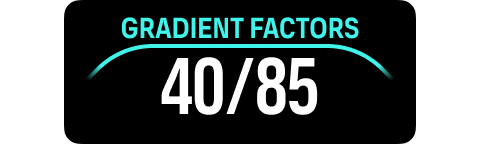

switchfield gradient factorsGradient factorsAng value ng Gradient Factor na iyong tinukoy sa mga setting ng Algorithm. Tingnan ang Settings ng algorithm and Mga Gradient Factor para sa higit pang impormasyon tungkol sa algorithm ng pagsisid at Mga Gradient Factor.

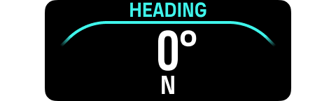

headingHeadingIpinapakita ng compass feature ang heading sa mga degree at ang cardinal at inter cardinal na direksyon. Kina-calibrate ng compass ang sarili nito kapag ginagamit, pero kung kailangang mag-recalibrate, may lalabas na prompt. Para i-calibrate ang compass, ikutin at itagilid ang relo na parang 8.

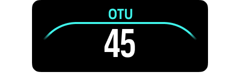

OTU
Unit ng pagpapahintulot ng oxygen. Ginagamit ito para sukatin ang pagkalason sa buong katawan na dulot ng matagal na pagkalantad sa matataas na bahagyang presyon ng oxygen. Iaalarma ka ng Suunto Nautic S kapag umabot ang pang-araw-araw na limitasyon sa rekomendasyon sa 250 (paalala) at 300 (babala).
switchfield otu

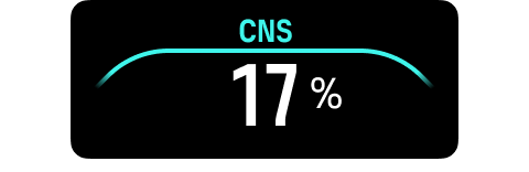

CNS
Pagkalason sa central nervous system. Ang value ng CNS ay ang sukat kung gaano ka katagal na nalantad sa matataas na bahagyang presyon ng oxygen (ppO2) na makikita bilang porsyento ng maximum na pinapahintulutang pagkalantad. Iaalarma ka ng Suunto Nautic S kapag umabot ang CNS% sa 80% (paalala) at kapag lumampas sa 100% limitasyon (babala).
switchfield cns
Ang mga kalkulasyon sa pagkakalantad sa oxygen ay batay sa kasalukuyang tinatanggap na mga talaan ng limitasyon sa oras ng pagkakalantad at mga prinsipyo. Ang mga limitasyon ay batay sa Manwal sa Pagsisid ng NOAA. Ang porsyento ng CNS ay patuloy na kinakalkula kapag nasa mode ng pagsisid, kahit na nasa ibabaw.
Bilang karagdagan dito, ang dive computer ay gumagamit ng ilang pamamaraan para konserbatibong tantiyahin ang pagkakalantad sa oxygen. Halimbawa:
  • Ang mga ipinapakitang kalkulasyon ng pagkalantad sa oxygen ay itinataas sa susunod na mas mataas na value ng porsyento.
  • Limitado ang CNS% sa hanggang 1.6 bar (23.2 psi).
  • Ang OTU monitoring ay nakabatay sa pangmatagalang pang-araw-araw na tolerance level at babawasan ang recovery rate.
Sa ibabaw at pagkatapos matapos ng pagsisid, ang CNS ay bumababa sa kalahating oras na 90 min. Halimbawa, kung ang CNS ay 100 pagkatapos ng pagsisid, pagkaraan ng 90 min ay ibababa ito sa 50 at pagkatapos ng isa pang 90 min sa 25.

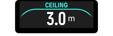

Ceiling
Kapag kinakailangan ang mga mandatoryong paghinto para sa decompression, may lalabas na value ng ceiling sa window ng switch. Ipinapakita ng Suunto Nautic S ang value ng ceiling mula sa pinakamalalim na paghinto sa lahat ng pagkakataon. Hindi ka dapat umakyat sa itaas ng ceiling sa iyong pag-ahon. Magbasa pa tungkol sa decompression na pagsisid sa Mga decompression na pagsisid.
ceiling switchfield
