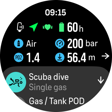

Ang Suunto Nautic S ay may dalawang scuba dive mode at freedive mode na may kasamang mga pre-defined na setting para maghanda para sa partikular na uri ng pagsisid. Puwede mong baguhin ang mode ng pagsisid mula sa listahan ng mga opsyon sa pagsisid sa pamamagitan ng pagpindot sa mode ng pagsisid.

Single gas:
Ang mode ng pagsisid na ito ay pinakaangkop para sa walang decompression na panlibangang pagsisid na may isang gas lang, Air o Nitrox.
  • Isang aktibong gas, hanggang limang hindi pinaganang gas
  • Mga halo ng Hangin o Nitrox
  • Pagpares ng Tank POD sa aktibong gas
Multigas:
Ang mode ng pagsisid na ito ay pinakaangkop para sa teknikal na pagsisid na may maraming gas.
  • Hanggang limang naka-enable at naka-disable na gas
  • Air o mga Nitrox mix, hanggang NX99
  • Time to surface (TTS), ppO2 palaging naka-on na dive screen
  • Pagpares ng Tank POD sa maraming gas
Freedive:
Ang mode ng pagsisid na ito ay idinisenyo para sa panlibangang malayang pagsisid.
  • Mga Snorkeling at Mermaiding sport mode
  • Magkahiwalay na view sa ilalim at ibabaw ng tubig
  • Bilis ng pag-ahon at paglusong
  • Iba't ibang opsyon sa alarm sa oras at lalim ng pagsisid
