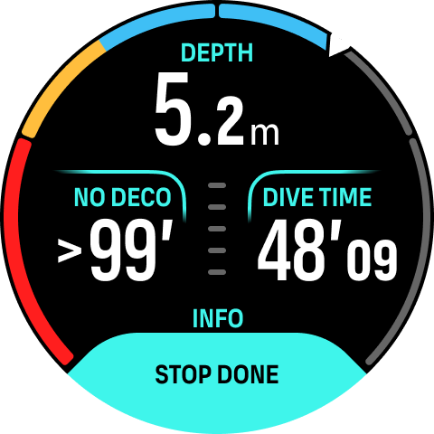

  6. Kapag nasa pagitan ka ng 2.4 at 6 m (7.9 at 20 ft), lalabas ang isang timer ng paghinto para sa kaligtasan at magbibilang hanggang sa iminungkahing paghinto. Kapag naisagawa na ang paghinto, lalabas ang isang Stop done (tapos na ang Paghinto) na abiso.
    paghinto para sa kaligtasan dilawmultigas tapos na ang paghinto
