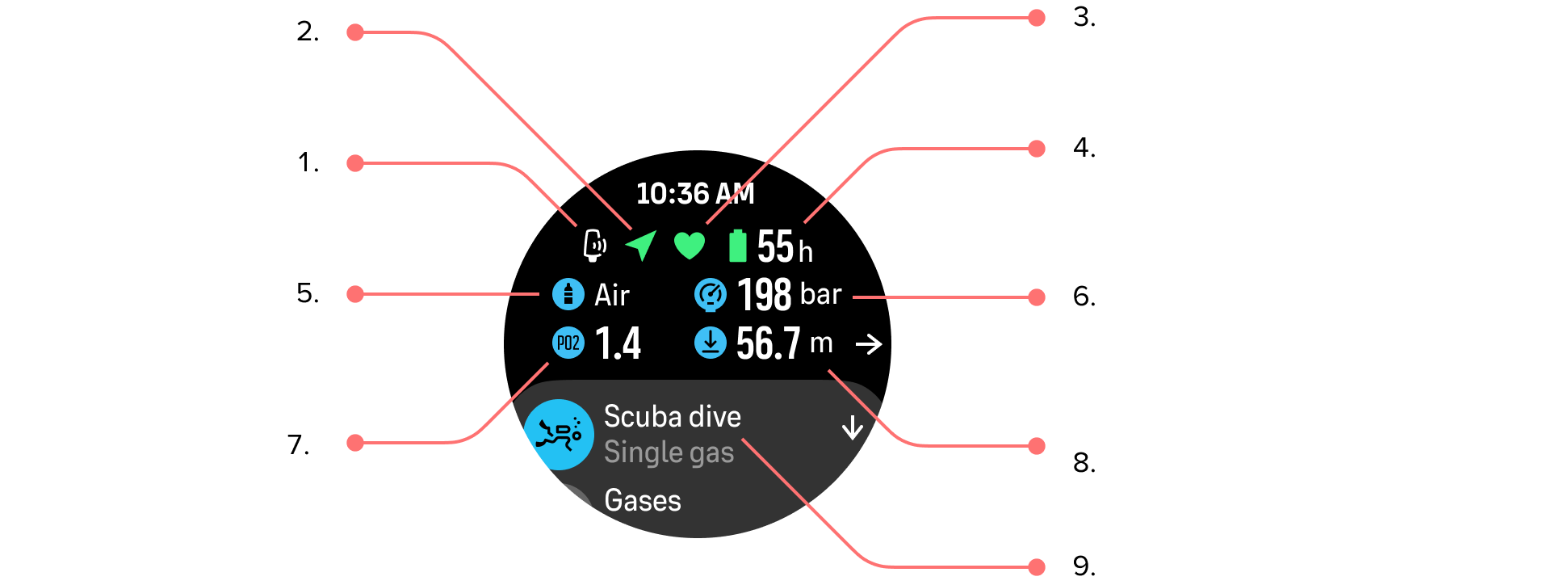

Ang screen ng paunang pagsisid ay pareho para sa lahat ng mode ng pagsisid, ngunit ang bawat mode ay may ilang partikular na mode ng pagsisid na opsyon na maaaring iakma sa iyong mga pangangailangan sa pagsisid.
Lumilitaw ang isang hanay ng mga icon sa screen ng paunang pagsisid, depende sa iyong ginagamit sa mode ng pagsisid, gaya ng rate ng puso, Tank POD at GPS. Ang mga sumusunod na elemento ay makikita sa display:
scuba prestart breakdown
  1. Icon ng Tank POD kung naka-link at aktibo
  2. GPS signal kung naka-enable
  3. Kung naka-enable ang belt para sa tibok ng puso
  4. Ang natitirang oras ng baterya sa mga oras
  5. Aktibong halo ng gas
  6. Ang presyon ng tangke kung naka-link sa Tank POD at aktibo
  7. Ang nakatakdang maximum na partial pressure limit (ppO2) para sa aktibong gas
  8. Ang maximum na operating depth (MOD) para sa aktibong gas
  9. Mode ng aktibong pagsisid
GPS signal: Magfa-flash ang arrow icon (nakakonektang GPS) na kulay-abo habang naghahanap at magiging berde kapag nakakita na ng signal. Inirerekomenda naming hintaying maging berde ang icon ng GPS bago tumalon sa tubig para sa tumpak na lokasyon ng GPS.
Rate ng puso: Magfa-flash nang kulay abo ang icon ng belt (bilis ng tibok ng puso) habang naghahanap at kapag nakahanap na ng signal, magiging kulay berde ito. Tingnan ang Pagpapares ng mga Tank POD at sensor para sa pagpapares ng sensor ng tibok ng puso.
Tank POD: Ang icon ng tangke sa kaliwa ay makikita lang kung mayroon kang Tank POD na ipinares sa iyong gas at ito ay aktibo.
Baterya: Ang icon ng baterya ay nagsasabi sa iyo kung ilang oras ka makakasisid bago maubos ang baterya.
