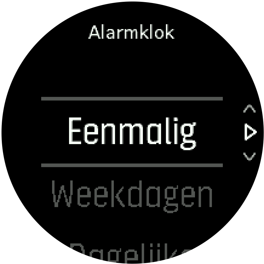

Uw horloge heeft een alarm dat één keer kan afgaan of op bepaalde dagen herhaald kan worden. Activeer het alarm in de instellingen onder Alarmen » Alarmklok.
Om het alarm in te stellen:
Selecteer eerst hoe vaak u het alarm wilt horen. De opties zijn:
- Eenmaligalarm gaat één keer af in de volgende 24 uur op het vastgelegde tijdstip;
- Weekdagenalarm gaat op hetzelfde tijdstip af van maandag tot vrijdag;
- Dagelijksalarm gaat elke dag van de week af op hetzelfde tijdstip.

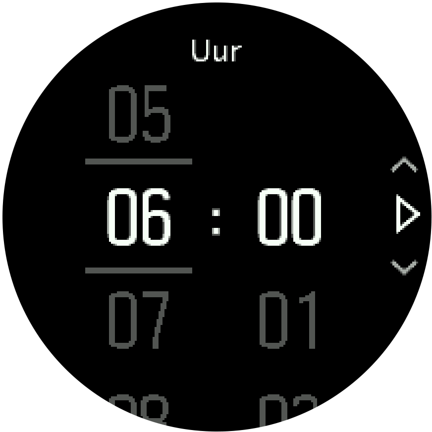

Stel het uur en de minuten in en ga vervolgens uit de instellingen.

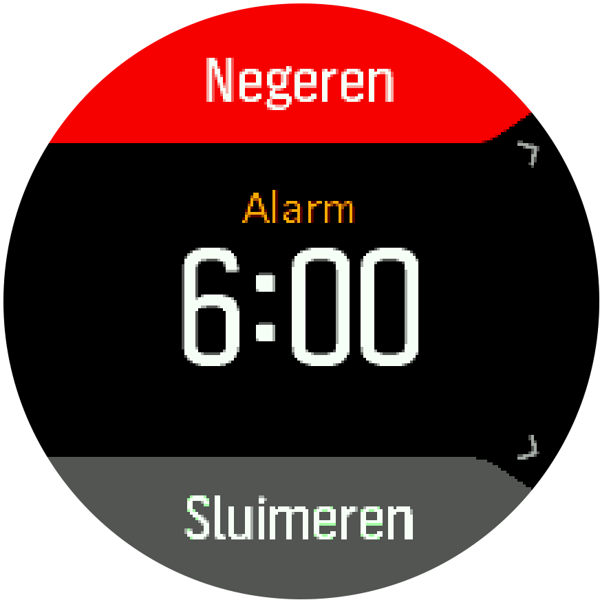

Als het alarm afgaat, kunt u afwijzen om het alarm te beëindigen, of kunt u de optie sluimeren selecteren. De sluimertijd is 10 minuten en kan tot 10 keer worden herhaald.
Als u het alarm laat afgaan, zal dit na 30 seconden automatisch in sluimerstand gaan.
