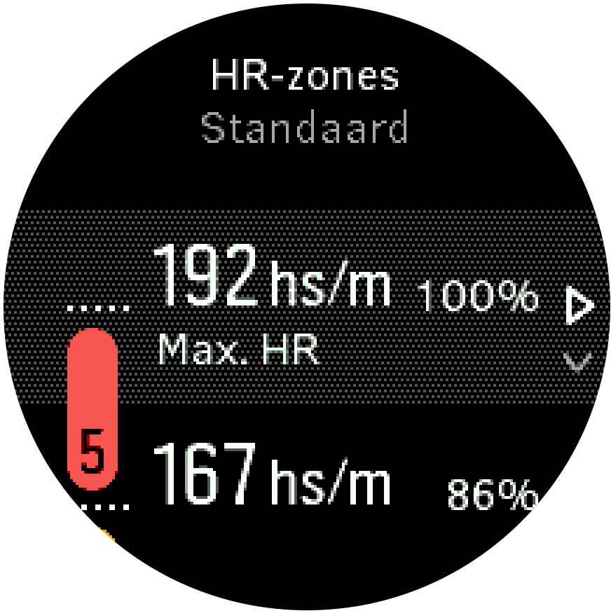

Max. HR instellen
Stel uw maximale HR in vanuit de instellingen onder Training » Intensiteitszones » Standaard zones
  1. Selecteer de max. HR (hoogste waarde, bpm [slagen per minuut]) en druk op de middelste knop.
  2. Selecteer uw nieuwe maximale hartslag door op de knoppen rechtsboven of rechtsonder te drukken.
Default Max HR-1
  1. Druk op de middelste knop om de nieuwe max. HR te selecteren.
  2. Druk op de middelste knop om de HR-zones in te schakelen.

Standaard HR-zones instellen
Stel uw standaard HR-zones in vanuit de instellingen onder Training » Intensiteitszones » Standaard zones
  1. Scroll omhoog/omlaag door op de knoppen rechtsboven of rechtsonder te drukken en druk op de middelste knop als de HR-zone die u wilt wijzigen gemarkeerd is.
  2. Selecteer uw nieuwe HR-zone door op de knoppen rechtsboven of rechtsonder te drukken.
Default HR zone-1
  1. Druk op de middelste knop om de nieuwe HR-waarde te selecteren.
  2. Houd de middelste knop ingedrukt om de HR-zoneweergave af te sluiten

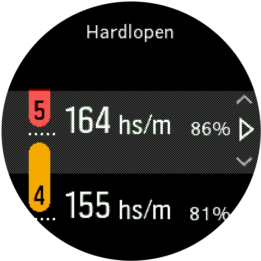

Activiteitspecifieke HR-zones instellen
Stel uw activiteitspecifieke HR-zones in via de instellingen onder Training » Intensiteitszones » Geavanceerde zones
  1. Kies de activiteit (lopen of fietsen) die u wilt bewerken (door op de knoppen rechtsboven of rechtsonder te drukken) en druk op de middelste knop als de gewenste activiteit gemarkeerd is.
  3. Scroll omhoog/omlaag door op de knoppen rechtsboven of rechtsonder te drukken en druk op de middelste knop als de HR-zone die u wilt wijzigen gemarkeerd is.
  4. Selecteer uw nieuwe HR-zone door op de knoppen rechtsboven of rechtsonder te drukken.
Advanced HR Zone-1

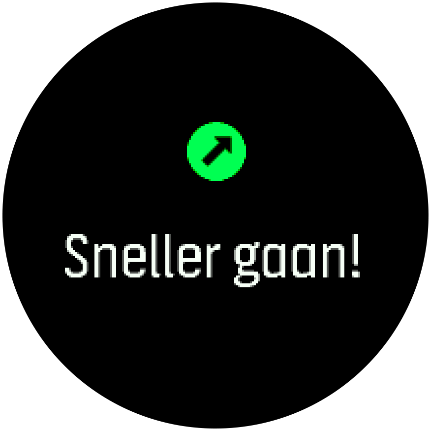

Het horloge waarschuwt wanneer u de geselecteerde doelzone bereikt. Tijdens het trainen geeft het horloge als uw hartslag buiten de geselecteerde doelzone ligt, aan dat u moet versnellen of vertragen.
Guidance SpeedUp Trainer
