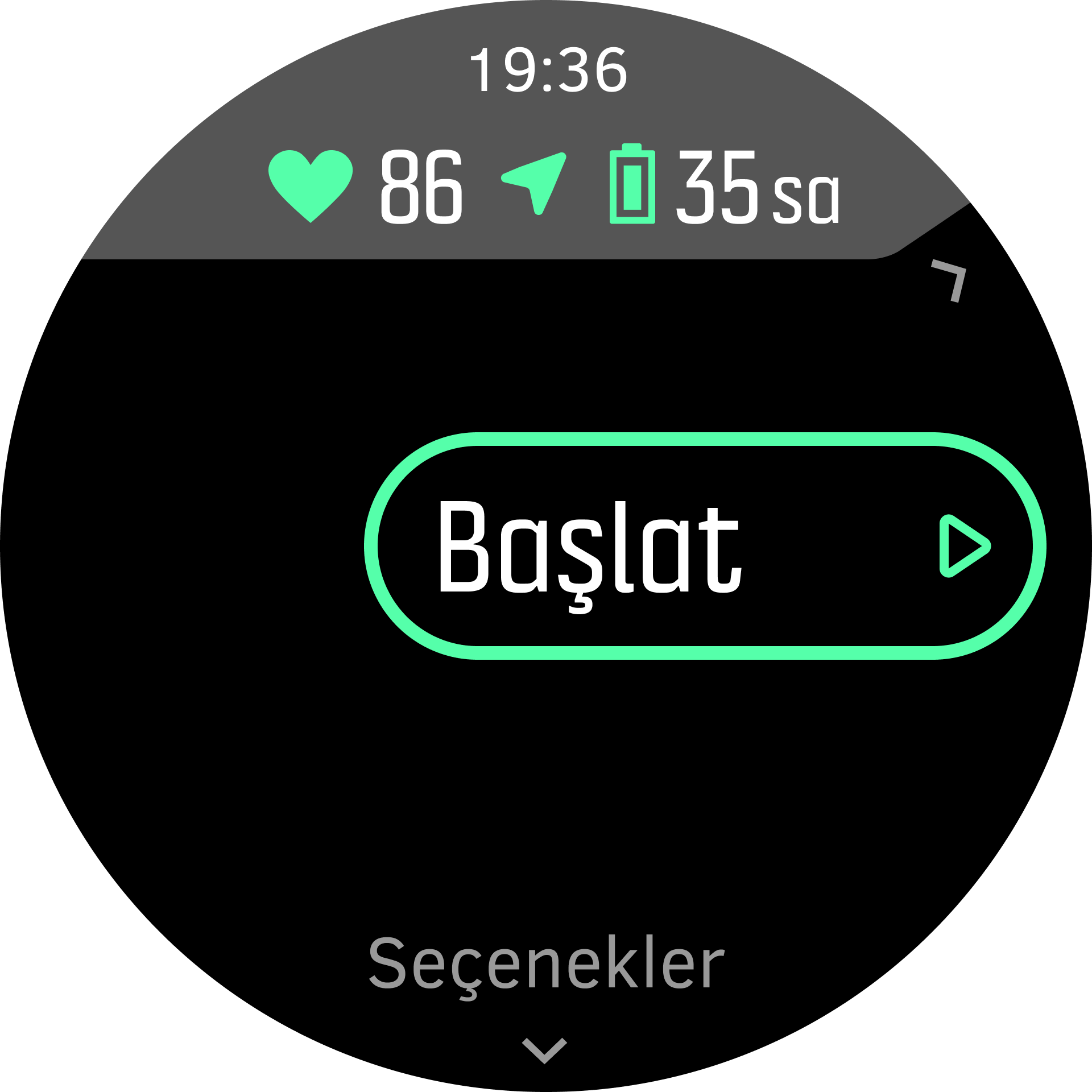

Bir egzersizi kaydetmek için:
  1. Kalp hızı sensörünü (isteğe bağlı) takın.
  2. Başlatıcıyı açmak için sağ üst düğmeye basın.
  3. Yukarı kaydırarak egzersiz simgesine gidin ve orta düğmeyle seçin.
    Exercise icon Spartan Trainer
  4. Spor modları arasında gezinmek için sağ üst veya sağ alt düğmeleri kullanın, ardından kullanmak istediğinizi seçmek için orta düğmeye basın.
  5. Başlat göstergesinin üzerinde, spor modunda kullandığınız öğelere bağlı olarak (kalp hızı, bağlı GPS gibi), bir dizi simge görünür. Ok işareti (bağlı GPS) arama sırasında gri renkte yanıp söner, sinyal bulunduğunda yeşil renge döner.Kalp simgesi (kalp hızı) arama esnasında gri renkte yanıp söner ve bir sinyal bulunduğu zaman, bir kalp hızı sensörü kullanıyorsanız kemere takılmış olan renkli bir kalbe dönüşür. Optik kalp hızı sensörünü kullanıyorsanız, kemer içermeyen renkli bir kalbe dönüşür.
    Bir kalp hızı sensörü kullanıyorsanız, ancak simge yeşil renge dönüyorsa, kalp hızı sensörünün eşleştirilip eşleştirilmediğini kontrol edin (bkz. POD'ları ve sensörleri eşleştirme) ve spor modunu tekrar seçin.
    Her bir simgenin yeşil veya kırmızı renge dönmesini bekleyebilir veya istediğiniz zaman orta düğmeye basarak kayıt işlemini başlatabilirsiniz.

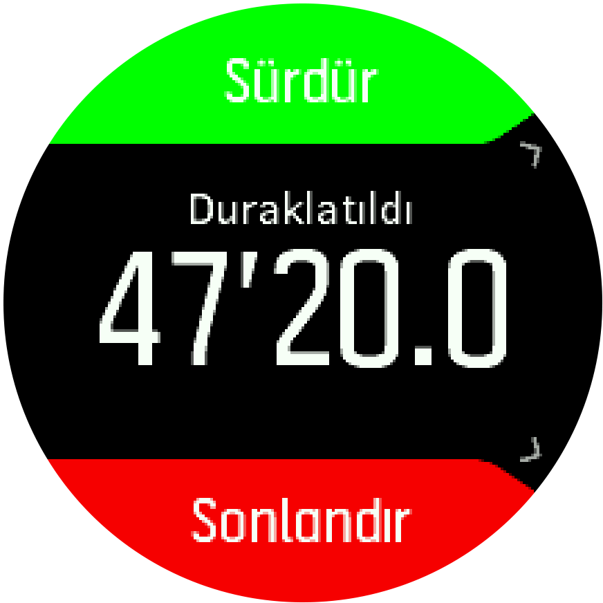

  7. Kaydı duraklatmak için sağ üst düğmeye basın. Sağ alt düğmeyle durdurun ve kaydedin veya sağ üst düğmeyle devam ettirin.

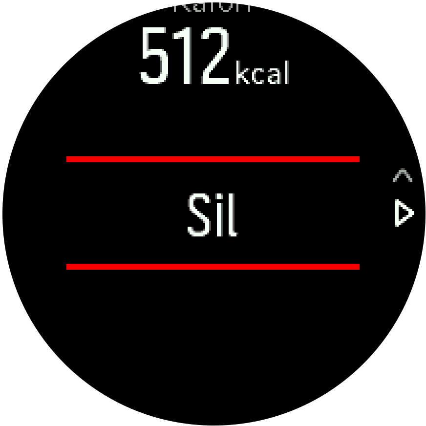

Saklamak istemediğiniz bir kayıt tuttuysanız, ekranı Sil öğesine kaydırıp orta düğmeyle onaylayarak günlük kaydını silebilirsiniz. Günlük kaydı defterinden de aynı şekilde günlük kayıtlarını silebilirsiniz.

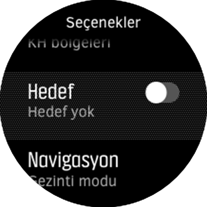

Seçtiğiniz spor modunda hedefler seçeneği varsa, kaydı başlatmadan önce sağ alt düğmeye basarak bunları ayarlayabilirsiniz.
Sport Mode Targets S5
Genel hedefle egzersiz yapmak için:
  1. Bir egzersiz kaydı başlatmadan önce, spor modu seçeneklerini açmak için sağ alt düğmeye basın.
  2. Hedefler seçimini yapın ve orta düğmeye basın.
  3. Süre veya Mesafe seçimini yapın.
  4. Hedefinizi seçin.
  5. Spor modu seçeneklerine geri dönmek için orta düğmeyi basılı tutun.
Genel hedefleri etkinleştirdiğiniz zaman, her veri ekranında ilerlemenizi gösteren bir hedef göstergesi görülür.
ZoneDisplay Progress Trainer
Ayrıca, hedefinizin %50'sine ulaştığınızda ve seçtiğiniz hedef tamamlandığında bir bildirim alırsınız.

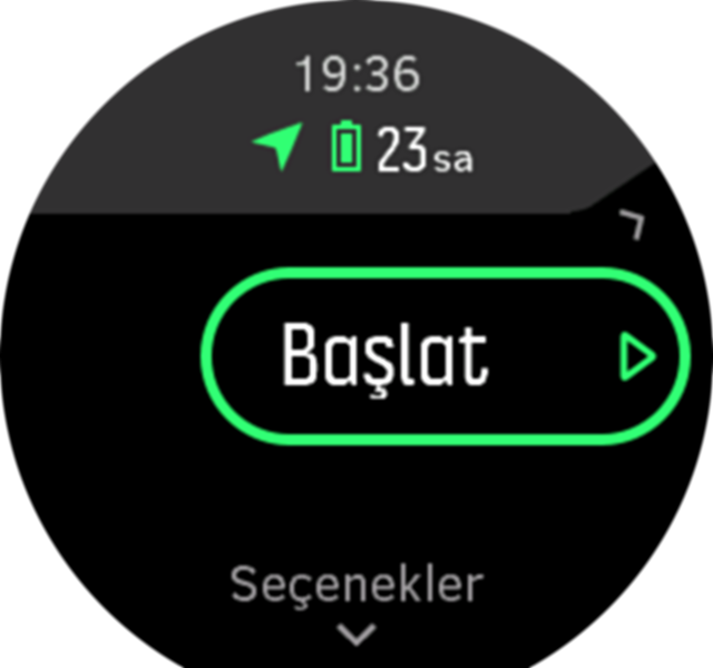

Suunto 5 ürününüz, saatinizin en çok ihtiyacınız olduğunda pilinin bitmemesini sağlamak için, akıllı pil teknolojisi kullanan bir pil gücü yönetimi sistemine sahiptir.
Bir egzersiz kaydetmeye başlamadan önce (bkz. Egzersiz kaydetme), mevcut pil modunda tahmini ne kadar pil ömrünüzün kaldığını görürsünüz.
Battery Exercise S9

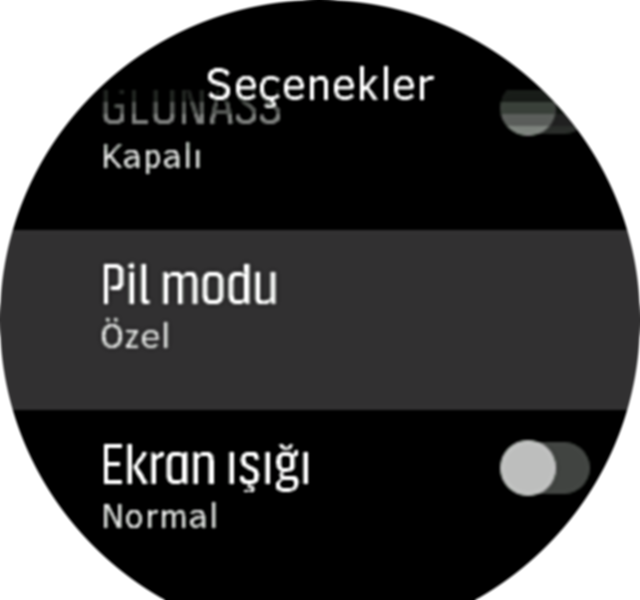

Önceden tanımlanmış iki pil modu vardır; Performans (varsayılan) ve Dayanıklılık. Bu modlar arasında geçiş yapmak, pilin ömrünü ve aynı zamanda saatin performansını da değiştirecektir.
Pil modunu değiştirmek ve her bir modun saatin performansını nasıl etkilediğini görmek için, başlangıç ekranında Seçenekler » Pil modu seçeneğine dokunun.
Battery Modes S9
İPUCU:
Ayrıca, başlangıç ekranında üst düğmeye basarak pil modunu hızlıca değiştirebilirsiniz.
Bu önceden tanımlanmış iki pil moduna ek olarak, kendi istediğiniz ayarlarla özel bir pil modu da oluşturabilirsiniz. Özel mod söz konusu spor modu içindir ve her bir spor modu için özel bir pil modu oluşturmak mümkündür.
NOT:
Egzersiz yaparken navigasyona başlarsanız veya tahmini varış süresi (TVS) gibi navigasyon verilerini kullanırsanız, GPS pil modunu dikkate almadan En İyi seçimini yapar.

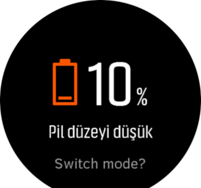

Saatiniz pil modlarına ek olarak, bir sonraki maceranızda yeterli pil ömrüne sahip olmanızı sağlamanız için akıllı hatırlatıcılar kullanır. Bazı hatırlatıcılar, örneğin aktivite geçmişinize dayalı olarak önceliklidir. Bununla birlikte, örneğin saatinizin bir aktivite kaydederken pil gücünüzün düşük olduğunu fark ettiği durumlarda da bildirim alırsınız. Otomatik olarak farklı bir pil moduna geçmenizi önerecektir.
Battery Warning S9
Saatiniz, pil düzeyi %20’deyken sizi bir kez uyaracak ve %10’dayken tekrar uyaracaktır.

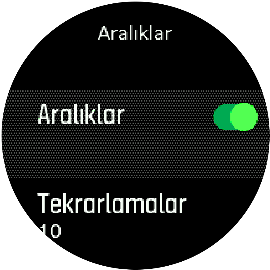

Aralıklı şekilde antrenman yapmak için:
  1. Açılış ekranından sporunuzu seçin.
  2. Bir egzersiz kaydı başlatmadan önce, spor modu seçeneklerini açmak için sağ alt düğmeye basın.
  3. Aşağı doğru Aralıklar (Aralıklar) öğesine ilerleyin ve orta düğmeye basın.
  4. Aralıklar özelliğini etkinleştirin ve ayarları yukarıda anlatıldığı şekilde yapın.
    Aralıklı antrenman ayarları Trainer
  5. Yukarı doğru Geri öğesine gidin ve orta düğmeyle onaylayın.
  6. Başlangıç görünümüne geri dönene kadar sağ üst düğmeye basın ve egzersizinize normal şekilde başlayın.
  7. Aralıklar ekranının görünümünü değiştirmek için sol alt düğmeye basın ve aralıklı antrenmanınıza başlamaya hazır olduğunuz zaman sağ üst düğmeye basın.
    Aralıklı antrenman başlangıcı Trainer

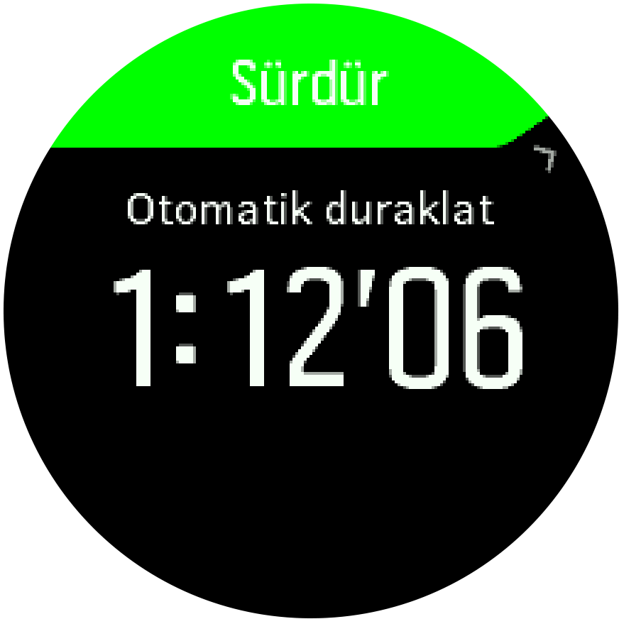

Otomatik duraklatma özelliği, hızınız 2 km/saatten (1,2 mph) düşük olduğunda egzersizinizi kaydetmeyi durdurur. Hızınız 3 km/saatin (1,9 mph) üzerine çıkarsa kayıt otomatik olarak devam eder.
Her bir spor modu için otomatik duraklatma özelliğini, egzersiz kaydınıza başlamadan önce saatteki spor modu ayarlarından açıp kapatabilirsiniz.

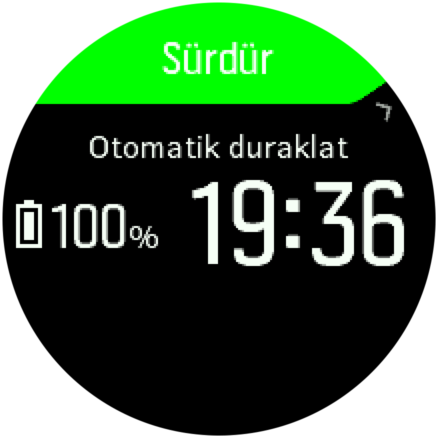

Kayıt işlemi esnasında otomatik duraklatma açıksa, kayıt işlemi otomatik olarak duraklatıldığında açılır pencere ile bildirilir.
autopause Trainer
Mevcut mesafe, KH, saat, pil seviyesi ekranlarını görmek ve bu ekranlar arasında geçiş yapmak için orta düğmeye basın.
autopause time Trainer
Tekrar hareket etmeye başladığınız zaman, kayıt işlemini otomatik olarak devam etmeye bırakabilirsiniz veya sağ üst düğmeye basarak açılır pencere üzerinden manuel olarak devam ettirebilirsiniz.

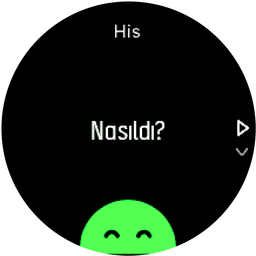

Her bir antrenman oturumu için, kaydı durdurduktan sonra 'Nasıldı?' sorusuna yanıt vererek doğrudan saatte kendinizi nasıl hissettiğinizi kaydedebilirsiniz.
feeling how was it Trainer
Orta düğmeye basarak soruyu cevaplamadan atlayabilirsiniz.
