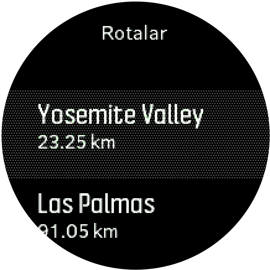

  3. Rotalar öğesine gidin ve orta düğmeye basarak rota listenizi açın.
    Routes list Trainer
  4. Gitmek istediğiniz rotaya gidin ve orta düğmeye basın.

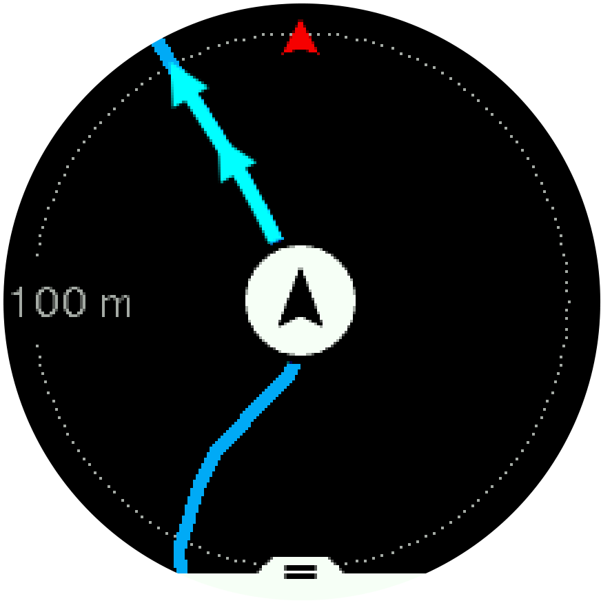

Bir rotada gezinirken, saatiniz siz rotada ilerledikçe ek bildirimler vererek doğru yolda kalmanıza yardımcı olur.
Örneğin, rotadan 100 metreden (330 ft) fazla saparsanız, saatiniz doğru yolda olmadığınızı size bildirir, bununla birlikte rotaya geri döndüğünüzde de size bildirimde bulunur.

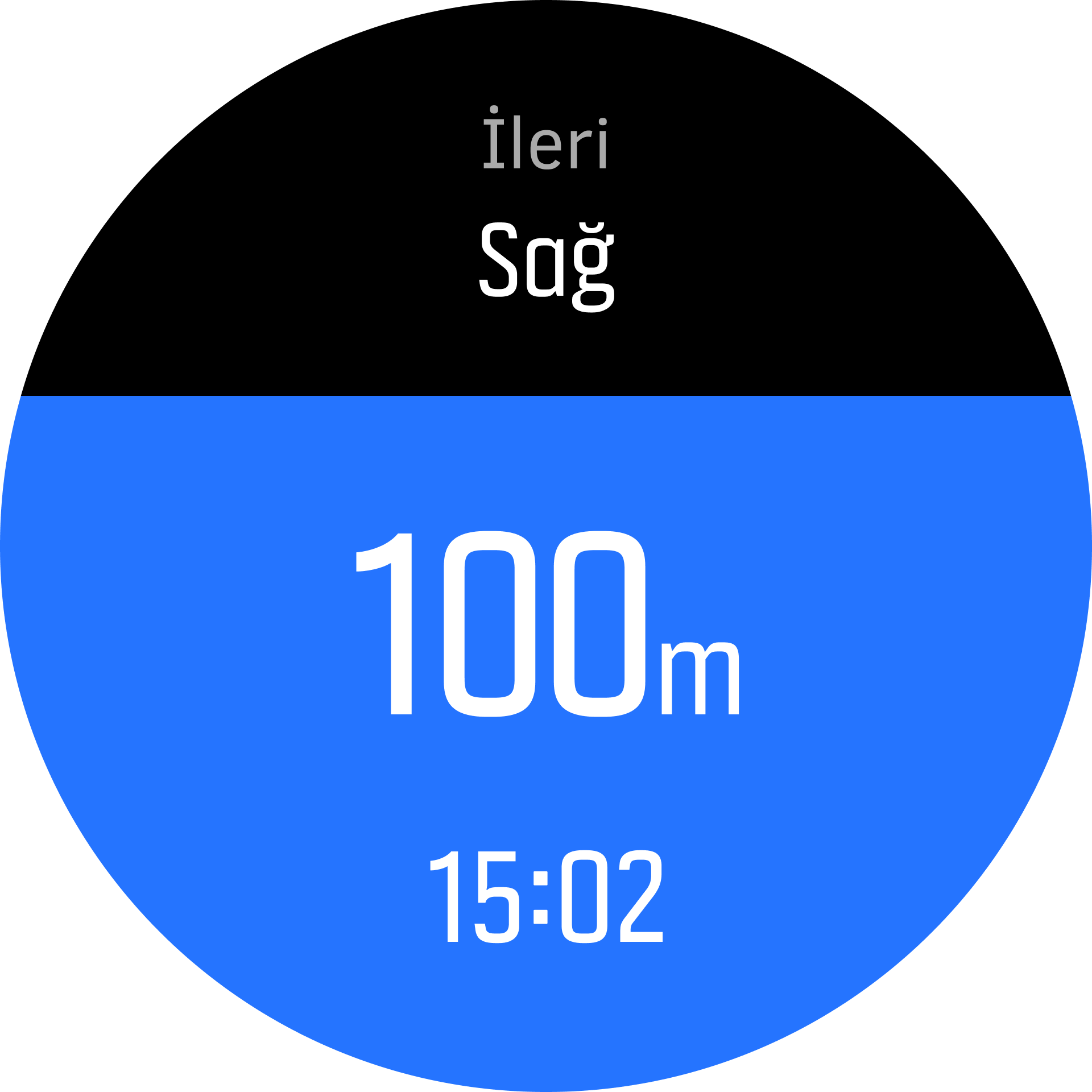

Suunto uygulamasında rota oluştururken adım adım talimatları etkinleştirebilirsiniz. Rota saatinize aktarıldıktan sonra navigasyon için kullanıldığında, sesli uyarılarla ve dönülecek yol bilgileriyle size adım adım talimatlar verir.

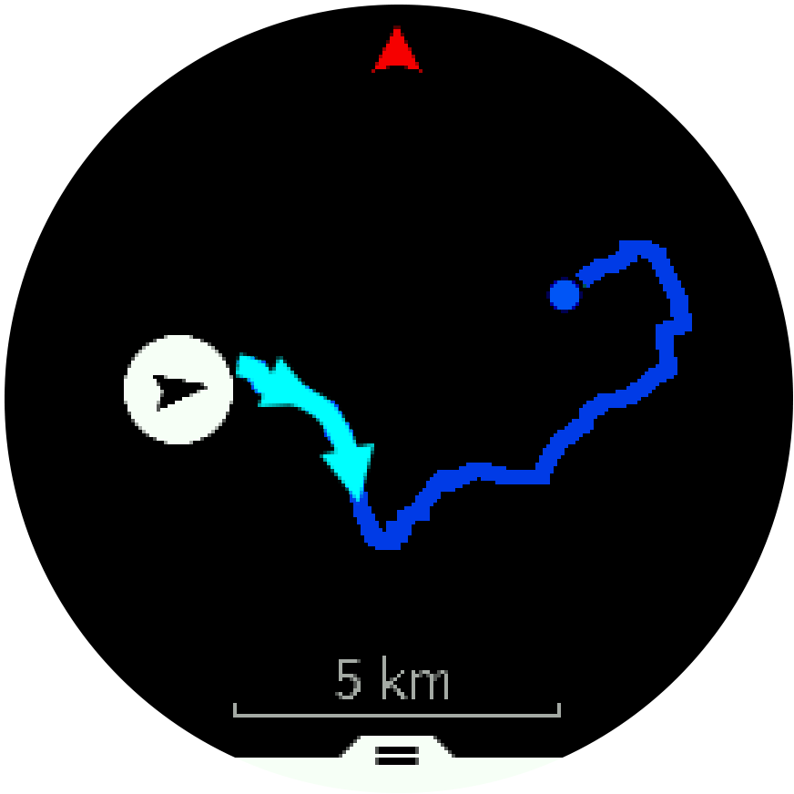

Aktivite kaydı yaparken GPS kullanıyorsanız, Suunto 5 otomatik olarak egzersiz başlangıç noktanızı kaydeder. Geri dönme seçeneği ile, Suunto 5 sizi tekrar başlangıç noktanıza doğrudan götürebilir.
Geri dönme özelliğini başlatmak için:
  1. Bir aktiviteyi kaydederken, navigasyon ekranına ulaşıncaya kadar orta düğmeye basın.
  2. Kısayol menüsünü açmak için sağ alt düğmeye basın.
  3. Geri dönme öğesine gidin ve seçmek için orta düğmeye basın.
  4. Çıkmak ve navigasyon ekranına geri dönmek için sol alt düğmeye basın.

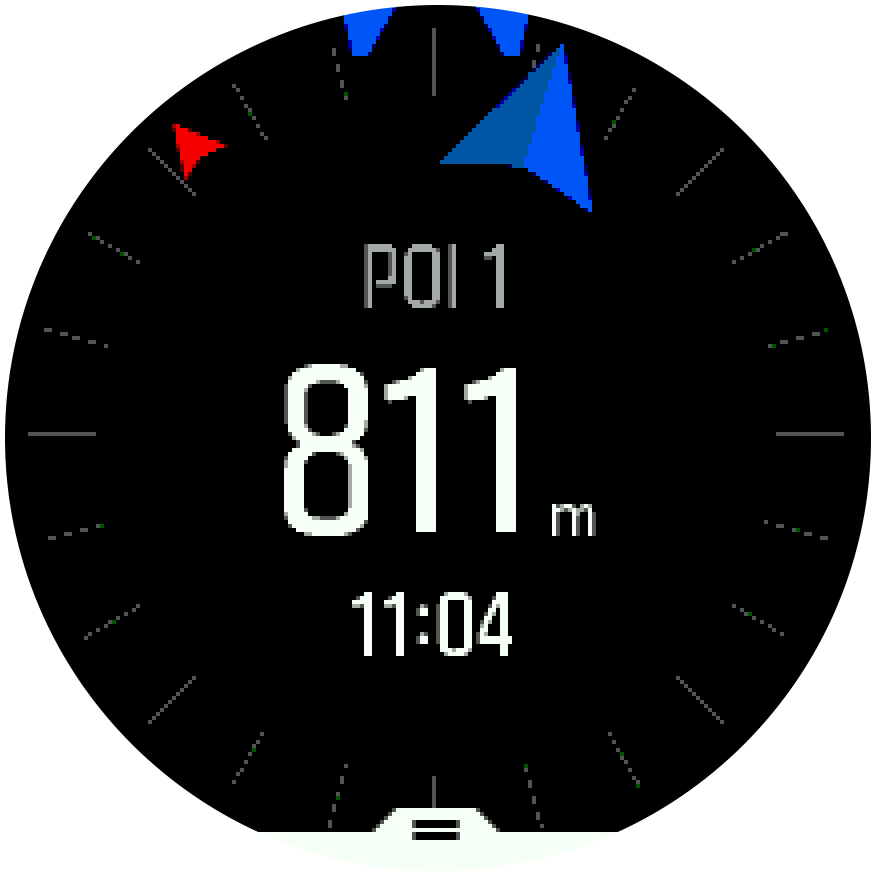

Siz hareket halindeyken, POI navigasyonunun iki görünümü vardır:
  • Yön göstergeli POI ve POI'ye olan mesafe
