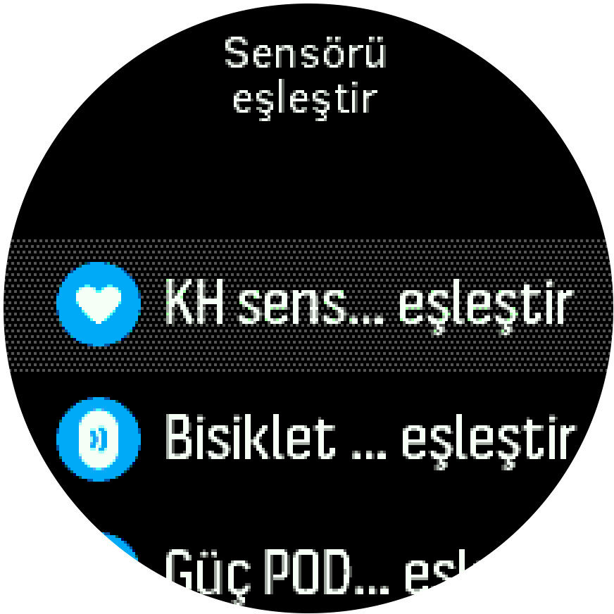

Bir POD veya sensör eşleştirmesi yapmak için:
- Saat ayarlarınıza gidin ve Bağlanabilirlik (Bağlanabilirlik) öğesini seçin.
- Sensör türlerinin listesini görmek için Sensörü eşleştir (Sensör eşleştir) öğesini seçin.
- Sağ alt düğmeye basarak listede gezinin ve orta düğmeyle sensör türünü seçin.

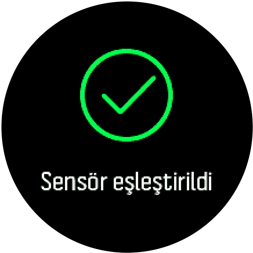

- Bir sonraki adıma geçmek için orta düğmeye basarak saatteki talimatları takip edin ve eşleştirmeyi tamamlayın (gerekirse sensör veya POD kılavuzuna bakın).
POD için bir ayar gerekiyorsa (elektrikli POD için kol uzunluğu gibi), eşleştirme işlemi sırasında bir değer girmeniz istenir.
POD veya sensör eşleştirildikten sonra, söz konusu sensör türünü kullanan bir spor modu seçilir seçilmez saatiniz o sensörü arar.
