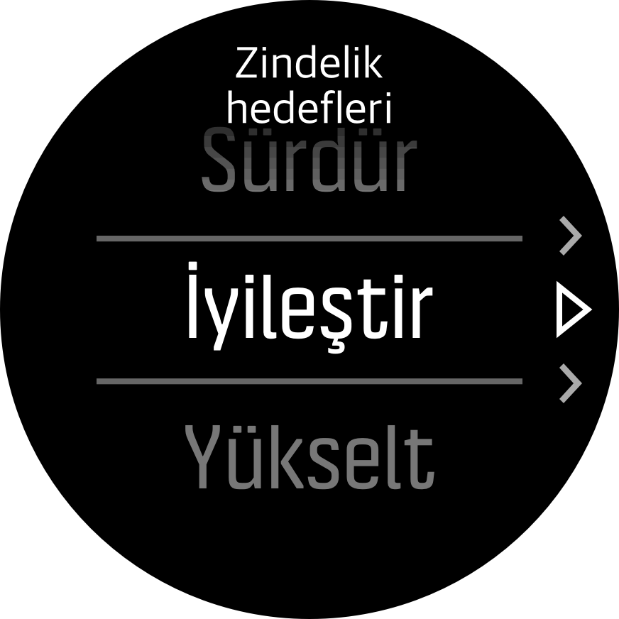

Zindelik hedefinizi belirleyin:
Şu anda zindelik seviyeniz iyiyse ve mevcut zindelik düzeyinizi korumak istiyorsanız “sürdür” seçeneğini belirleyin. Bu seçenek, düzenli egzersiz yapmaya başlayan insanlar için de yararlı olabilir. Başladıktan sonra, takip ettiğiniz programı her zaman daha zorlu olacak şekilde değiştirebilirsiniz.
“Geliştir” seçeneği, aerobik zindeliğinizi yumuşak bir ilerleme eğrisi ile geliştirmeye yöneliktir. Zindeliğinizi daha hızlı geliştirmek istiyorsanız, “artır” programını seçin. Bu program, daha zorlu egzersizlerle daha hızlı sonuçlar elde etmenizi sağlar.

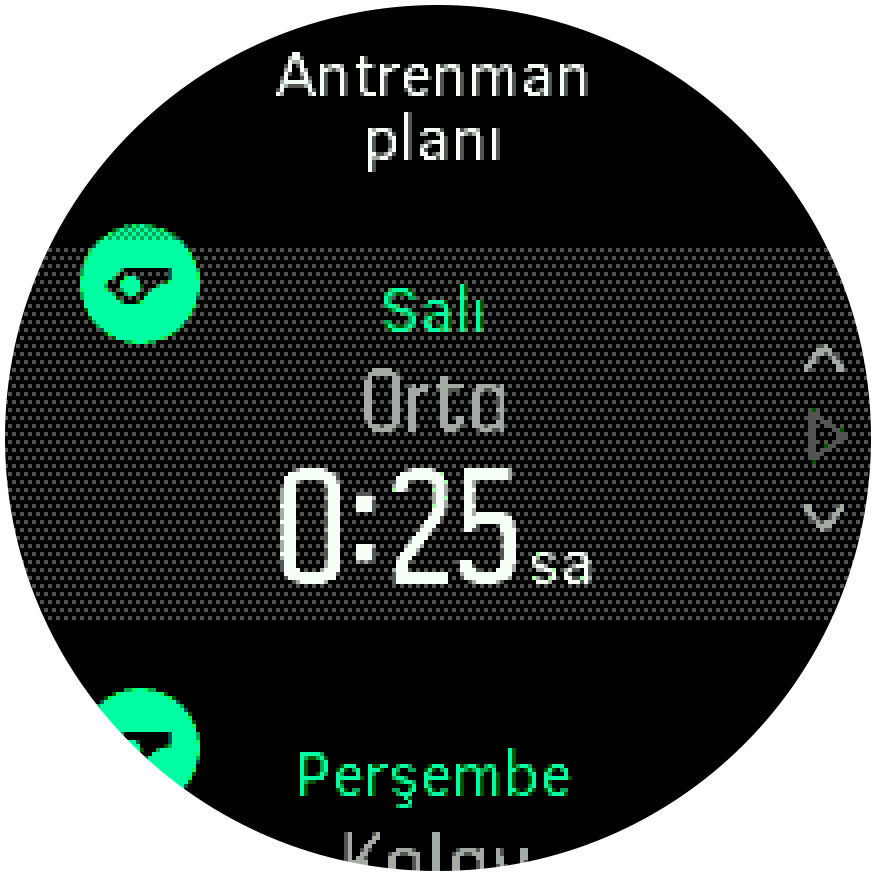

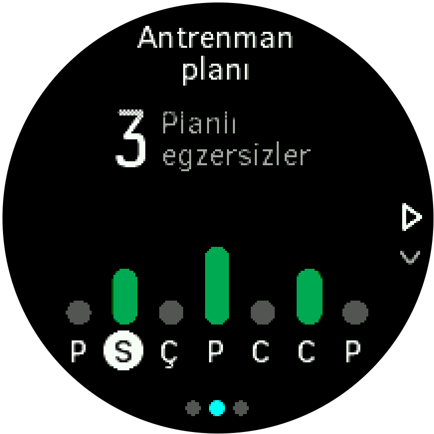

Sıradaki planlanan antrenman oturumlarınızı görmek için:
Antrenman bilgileri ekranına gitmek için, saat yüzü görünümünde sağ alt düğmeye basın.
Mevcut haftaya dair planınızı görmek için orta düğmeye basın.
Ek bilgileri görmek için sağ alt düğmeye basın; antrenman günü, süresi ve yoğunluk düzeyi (kalp hızı bölgelerine dayalı olarak, bkz. Yoğunluk bölgeleri.
Planlanmış egzersiz görünümlerinden çıkmak ve saat ekranına geri dönmek için sol alt düğmeye basın.
Saat yüzü görünümünde orta düğmeye basıldığında, günün planlanmış aktivitesi de görülebilir.

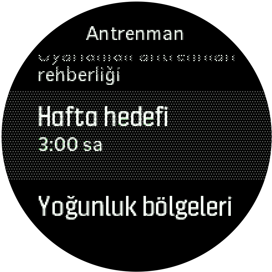

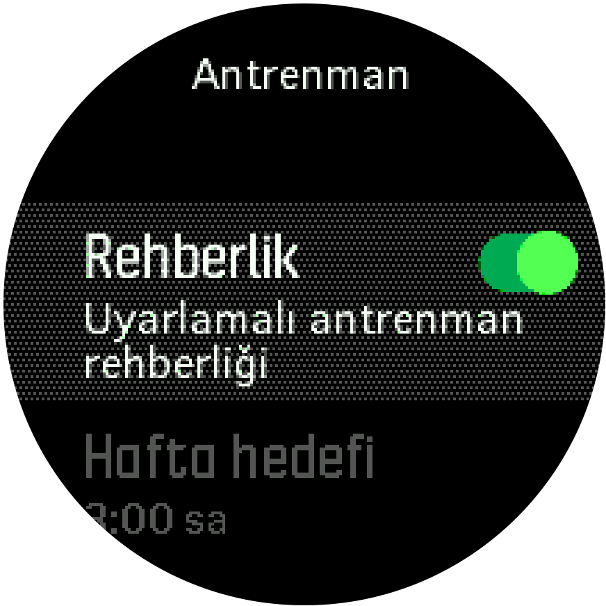

Kişiselleştirilmiş antrenman planınızı devre dışı bırakmak için:
- Ayarlar menüsünde, Antrenman seçeneğine gidin.
Rehberlik seçeneğini kapalı duruma getirin.
Uyarlamalı rehberlik istemiyor ancak bir egzersiz hedefi istiyorsanız, Antrenman seçeneği altındaki ayarlardan haftalık hedefiniz olarak hedef saat sayısını tanımlayabilirsiniz.
- Rehberlik özelliğini devre dışı bırakın.
- Orta düğmeye basarak Haftalık hedef seçeneğini belirleyin.
Sağ üst veya sağ alt düğmelere basarak yeni Haftalık hedef seçiminizi yapın.
Orta düğmeye basarak onaylayın.

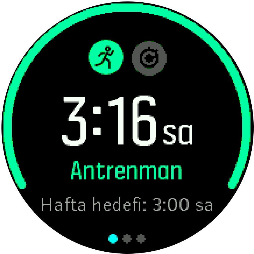

Gerçek zamanlı rehberlik
Mevcut gün için planlanmış bir egzersiziniz varsa, bir egzersiz kaydı başlatmak için egzersiz görünümüne girdiğinizde söz konusu aktivite, spor modu listesinde ilk seçenek olarak görünür. Gerçek zamanlı rehberlik istiyorsanız, normalde kayıt yaptığınız gibi önerilen egzersize başlayın, bkz. Egzersiz kaydetme.
Planlanmış bir egzersize göre egzersiz yaparken, yeşil bir ilerleme çubuğu ve ilerlemenizin yüzdesini göreceksiniz. Hedef, planlanmış yoğunluk ve süreye göre tahmin edilir. Planlanmış yoğunlukta egzersiz yaptığınızda (kalp hızınıza dayalı olarak), planlanmış süre civarında hedefe ulaşmalısınız. Daha yüksek egzersiz yoğunluğu, sizi hedefe daha hızlı ulaştıracaktır. Benzer şekilde, daha düşük yoğunluk daha uzun süre alacaktır.
