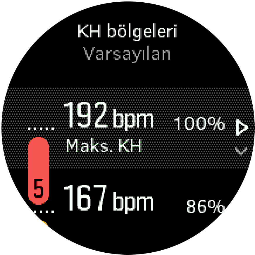

Maks. KH'yı belirleme
Antrenman » Yoğunluk bölgeleri » Varsayılan bölgeler altındaki ayarlardan maksimum KH'nızı belirleyin.
  1. Maks. KH'yı (en yüksek değer, bpm) seçin ve orta düğmeye basın.
  2. Sağ üst veya sağ alt düğmelere basarak yeni maks. KH'nızı seçin.
Default Max HR-1
  1. Yeni maks. KH'yı seçmek için orta düğmeye basın.
  2. KH bölgeleri ekranından çıkmak için orta düğmeyi basılı tutun.

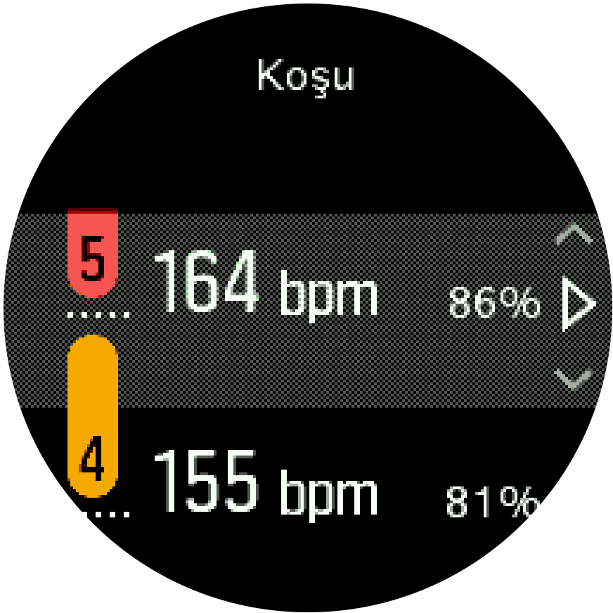

Advanced HR Zone-1
  1. Yeni KH değerini seçmek için orta düğmeye basın.

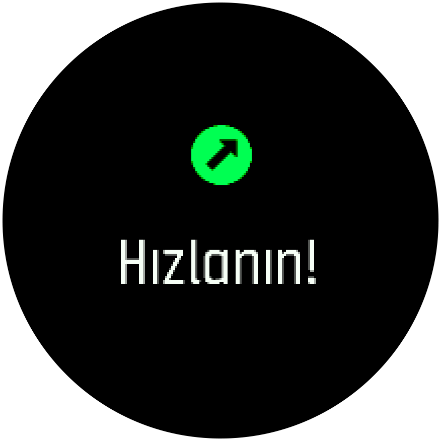

Saatiniz, seçilen hedef bölgenize ulaştığınızda sizi uyarır. Egzersiz esnasında, kalp hızınız seçilen hedef bölgenin dışındaysa, saat hızlanmanızı veya yavaşlamanızı isteyecektir.
Guidance SpeedUp Trainer

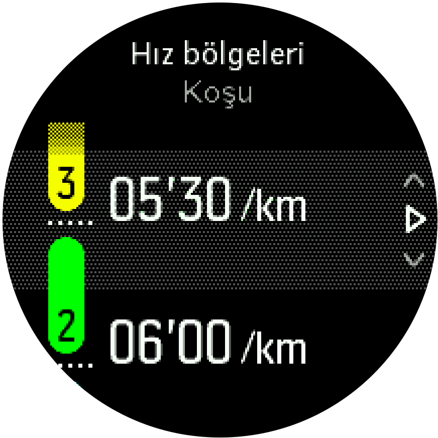

Tempo bölgelerini ayarlama
Aktiviteye özel tempo bölgelerinizi Antrenman » Yoğunluk bölgeleri » Gelişmiş bölgeler altındaki ayarlardan belirleyin.
  1. Orta düğmeye basarak Koşu öğesini seçin.
  2. Sağ alt düğmeye basın ve tempo bölgelerini seçin.
  3. Sağ üst veya sağ alt düğmelere basarak ekranı kaydırın ve değiştirmek istediğiniz tempo bölgesi vurgulandığı zaman orta düğmeye basın.
  4. Üst veya alt düğmelere basarak yeni tempo bölgenizi seçin.
    Intensity Pace Zones Trainer
  5. Yeni tempo bölgesi değerini seçmek için orta düğmeye basın.
  6. Güç bölgeleri görünümünden çıkmak için orta düğmeyi basılı tutun.

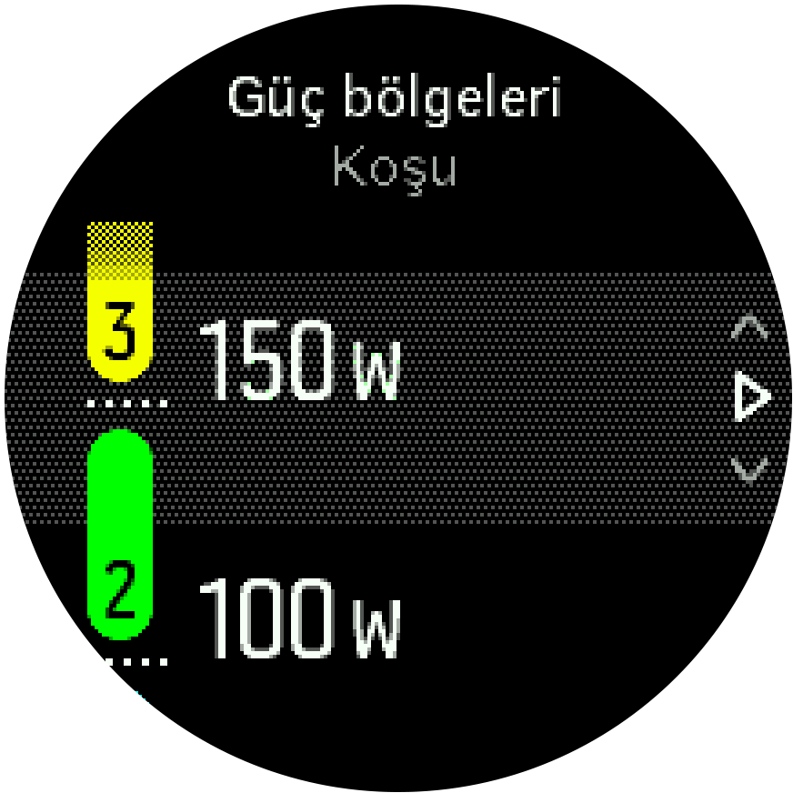

Aktiviteye özel güç bölgelerini belirleme
Antrenman » Yoğunluk bölgeleri » Gelişmiş bölgeler altındaki ayarlardan aktiviteye özel güç bölgelerinizi belirleyin.
  1. Düzenlemek istediğiniz aktiviteyi (Koşu veya Bisiklet) seçin veya aktivite vurgulandığı zaman orta düğmeye basın.
  2. Sağ alt düğmeye basın ve güç bölgelerini seçin.
  3. Sağ üst veya sağ alt düğmelere basın ve düzenlemek istediğiniz güç bölgesini seçin.
  4. Üst veya alt düğmelere basarak yeni güç bölgenizi seçin.
    Intensity Power Zones Trainer
  5. Yeni güç değerini seçmek için orta düğmeye basın.
