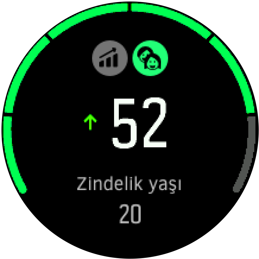

Mevcut tahmini zindelik düzeyiniz, zindelik düzeyi ekranında gösterilir. Zindelik düzeyi ekranına gitmek için, saat yüzü görünümünde sağ alt düğmeye basın.

Tahmini zindelik yaşınızı görmek için sol üst düğmeye basın. Zindelik yaşı, VO2max değerinizi yaş cinsinden tekrar yorumlayan, metrik bir değerdir. Doğru tür fiziksel aktivitelere düzenli olarak katılmak, VO2max değerinizi yüksetmenize ve zindelik yaşınızı küçültmenize yardımcı olacaktır.
SF3 Fitness Level 02
