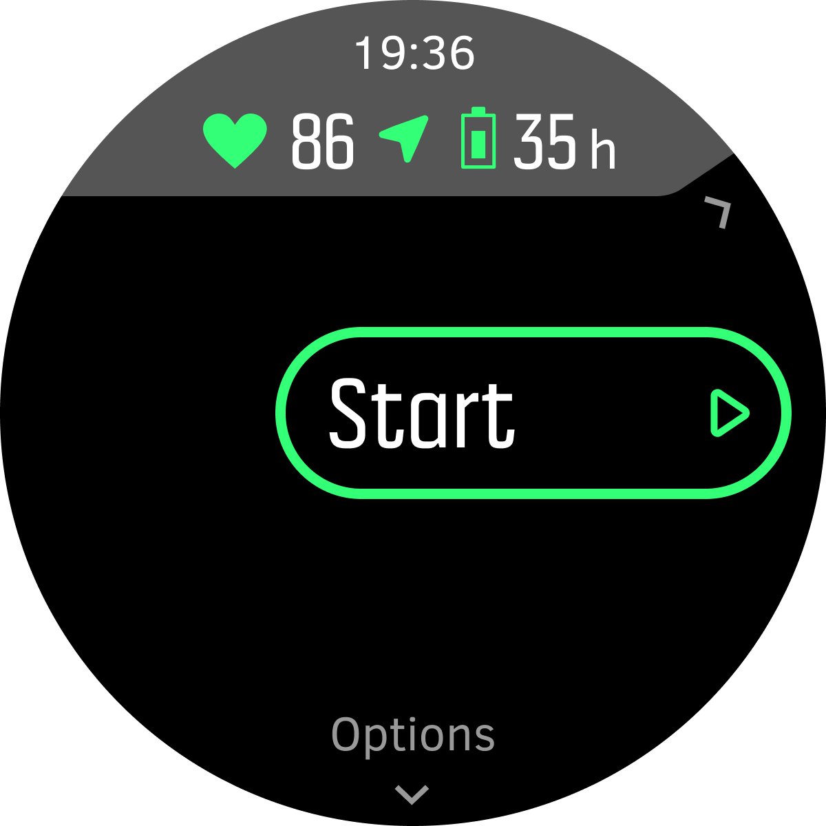

Para mag-record ng ehersisyo:
- Isuot ang sensor ng heart rate (opsyonal).
- Pindutin ang kanang-itaas na button para buksan ang launcher.
Mag-scroll pataas hanggang sa icon ng ehersisyo at piliin ang middle button.
Pindutin ang upper right o lower right button para mag-scroll papunta sa mga sport mode at pindutin ang middle button para piliin ang gusto mong gamitin.
Sa itaas ng start indicator, may lalabas na hanay ng mga icon, depende sa ginagamit mo sa sport mode (gaya ng heart rate at nakakonektang GPS). Magfa-flash ang arrow icon (nakakonektang GPS) na kulay gray habang naghahanap at magiging berde kapag nakakita na ng signal. Magfa-flash ang icon na puso (heart rate) nang gray habang naghahanap, at kapag nakasagap na ng signal, magiging may kulay na puso ito na nakakabit sa isang belt kung heart rate sensor ang gamit mo. Kung optical na heart rate sensor ang gamit mo, magiging may kulay na puso ito na walang belt.
Kung gumagamit ka ng heart rate sensor pero naging berde ang icon, tingnan kung nakapares ang heart rate sensor, tingnan ang Pagpapares ng mga POD at sensor, at piliing muli ang sport mode.
Maaari mong hintaying maging berde o pula ang bawat icon o magsimulang mag-record agad kung gusto mo sa pamamagitan ng pagpindot sa middle button.
Kapag nagsimula na ang pag-record, mala-lock ang napiling pinanggagalingan ng heart rate at hindi na mababago habang isinasagawa ang session ng pagsasanay.

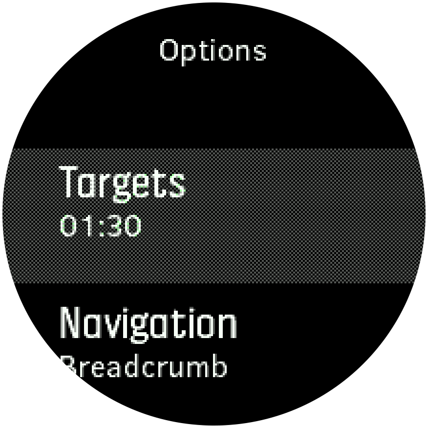

Para mag-ehersisyo nang may pangkalahatang target:
- Bago ka magsimula sa pag-record ng ehersisyo, pindutin ang lower right button para buksan ang mga opsyon ng sport mode.
- Piliin ang Targets at pindutin ang middle button.
- Piliin ang Duration o Distance.
- Pumili ng iyong target.
- Pindutin nang matagal ang middle button para bumalik sa mga opsyon ng sport mode.
