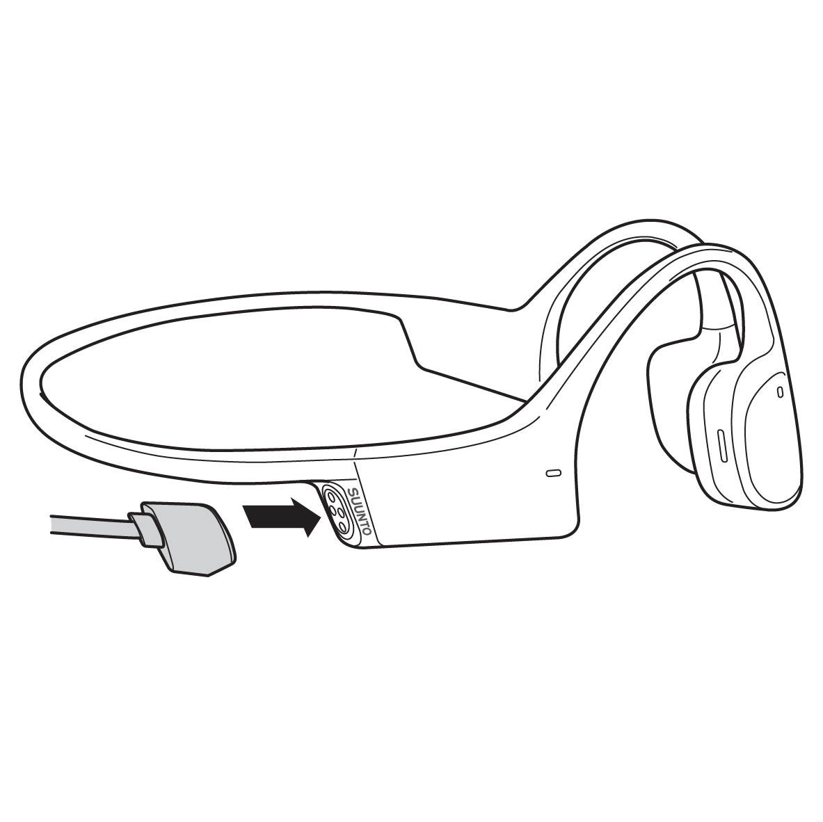

За зареждане на вашите слушалки използвайте предоставения USB кабел.
USB кабел
USB кабелът за зареждане е включен в пакета на продукта. За зареждане на слушалките с кабела свържете магнитния край на кабела с порта за зареждане на слушалките. Ако слушалките са включени, те ще се изключат автоматично при започване на зареждането. Когато слушалките се зареждат, червената LED светлина свети. Когато батерията е напълно заредена, LED светлината свети в бяло за една минута, след което се изключва.
