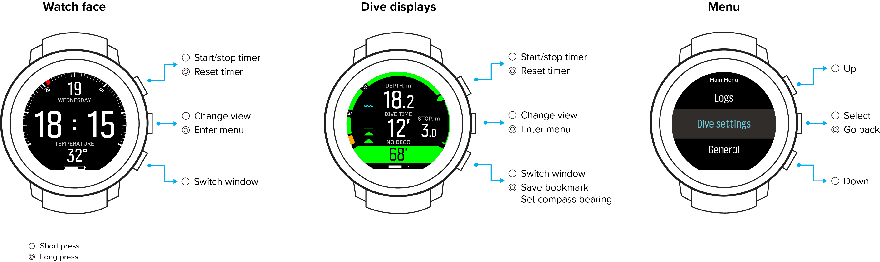

Suunto D5 之中的三個按鈕在不同畫面中有著不同的功能。快速按下或長按這些按鈕可使用不同的功能。
Suunto D5 配備三種主要潛水模式:Air/Nitrox、儀表 與 Free。
按住中間按鈕進入 主功能表,並在 潛水設定 » 模式 下選取適用的潛水模式。若欲將 Suunto D5 當作一般手錶使用,請選擇 Off。在這種情況,將關閉所有潛水功能。
Suunto D5 自動重新啟動以變更模式。
不同潛水模式的檢視模式不同。部分檢視模式預設可使用,透過自訂 Suunto App 可使用一些其他檢視模式。
如欲瞭解不同模式中可用檢視畫面之詳細資訊,請參閱潛水模式。

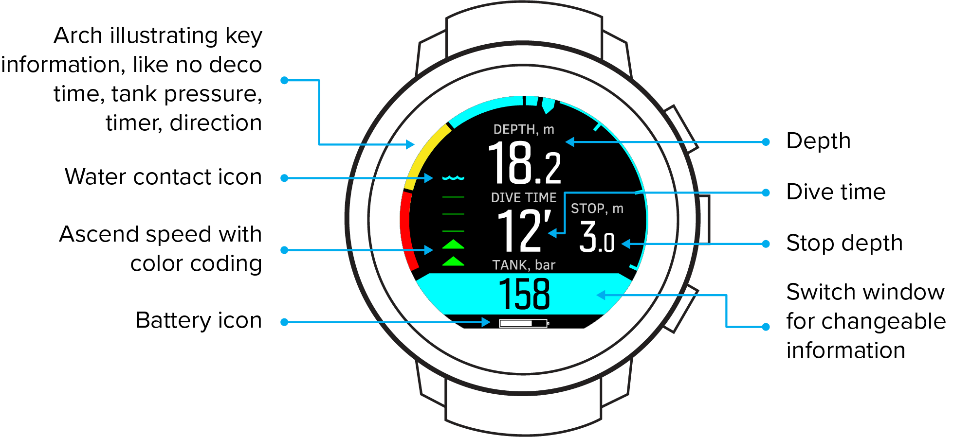

Suunto D5 會自動切換水面和潛水狀態。若您在水平面下超過 1.2 m (4 ft) 以及水接點已啟動,將啟動潛水狀態。
在預設潛水顯示幕中,您可看到以下資訊:
切換視窗可包含不同類型的資訊,可透過短按下方按鈕進行變更。
