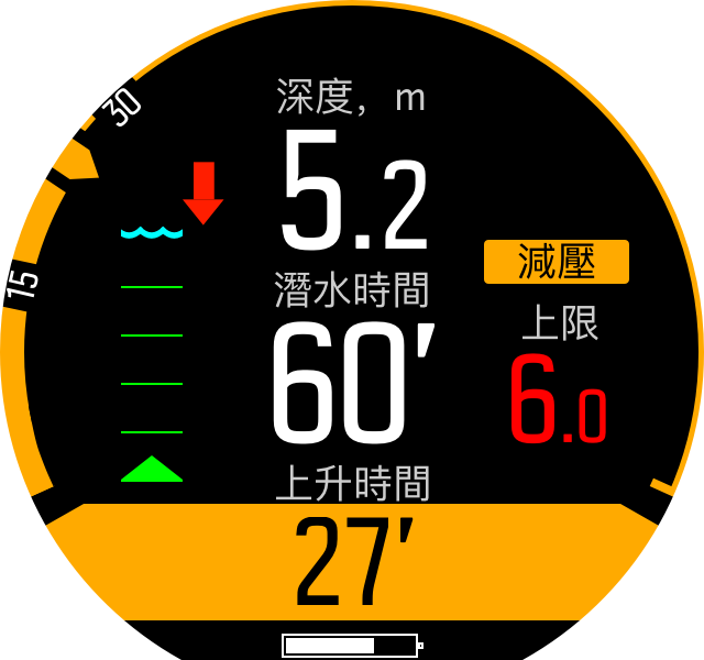

p10-ceiling-broken減壓潛水突破減壓上限深度超過 0.6 m (2 ft)。請立即下潛回低於上限深度並繼續正常上升。

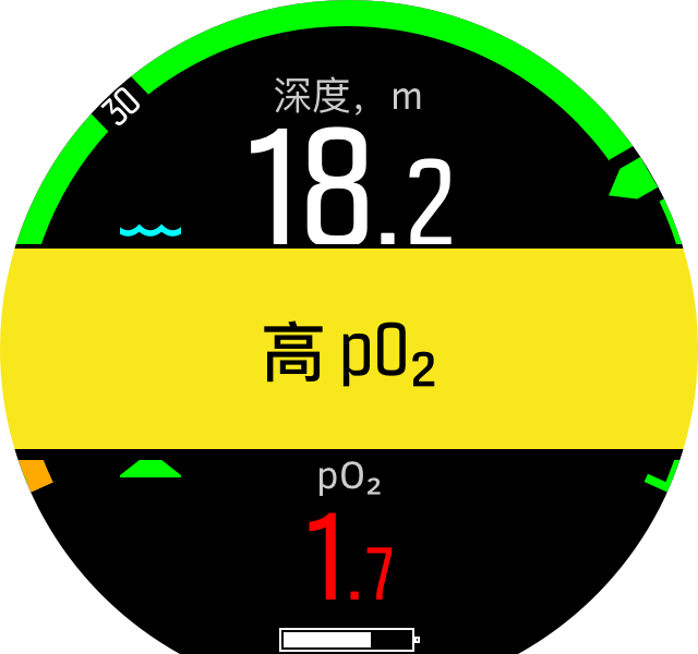

p10-high-pO2氧氣分壓超過安全等級 (>1.6)。立即上升或變更為更低含氧百分比的氣體。

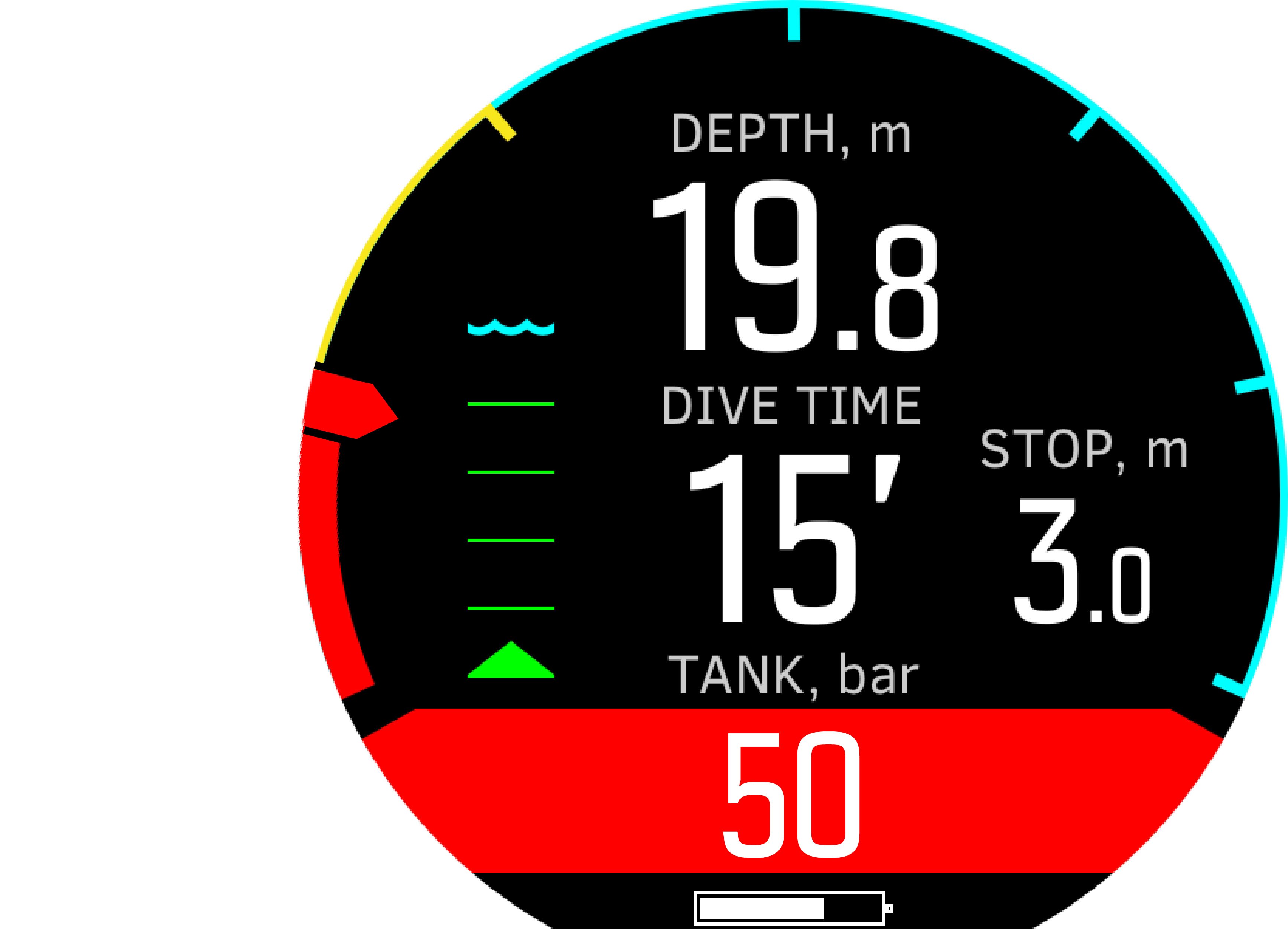

氣瓶壓力50bar alarm d5
氣瓶壓力低於您的氣瓶壓力警報限制。
這台裝置有個內建 50-bar 鬧鐘,無法變更。除此之外,也有可設定的氣瓶壓力警報,可將它設定為任何數值。當達到該數值以及 50 bar (725 psi) 壓力時,您的潛水電腦也會顯示警報。氣瓶壓力數字會強制出現在顯示幕上並於達到您設定的數字後變為黃色,達 50 bar (725 psi) 後變為紅色。
