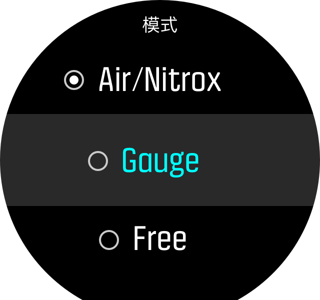

根據預設值,Suunto D5 具有三種潛水模式:Air/Nitrox、Free 及 Gauge(底部計時器)。請在 潛水設定 » 模式 下選取適當的潛水模式。如果選擇 Off 模式,您可將 Suunto D5 當作一般手錶使用。在這種情況,將關閉所有潛水功能。

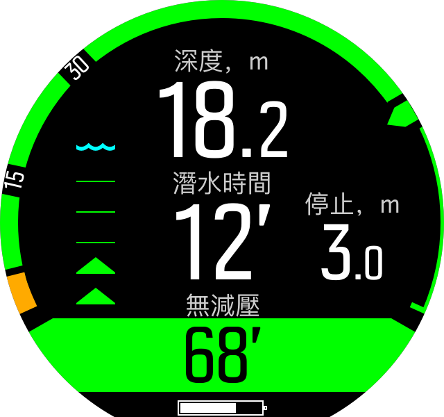

Air/Nitrox 模式具有四種檢視畫面:
  • 免減壓 - 這個拱形顯示免減壓時間。

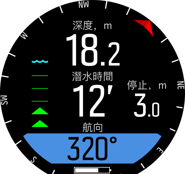

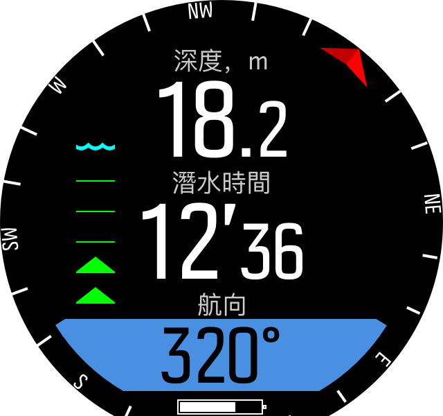

  • 指南針
    airnitrox compass

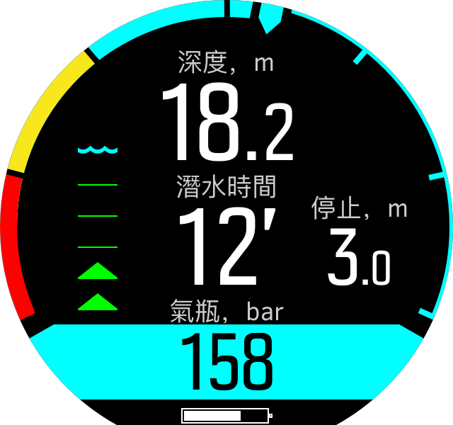

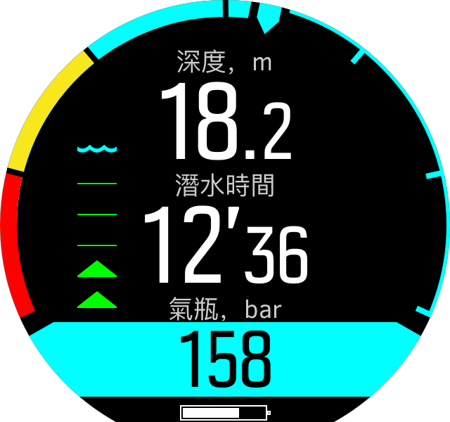

  • 氣瓶壓力 - 更多有關顯示幕上的資訊,請參閱 氣瓶壓力
    airnitrox tank pressure

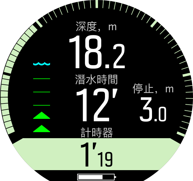

  • 計時器(使用 Suunto App 自訂後會顯示)
    airnitrox timer

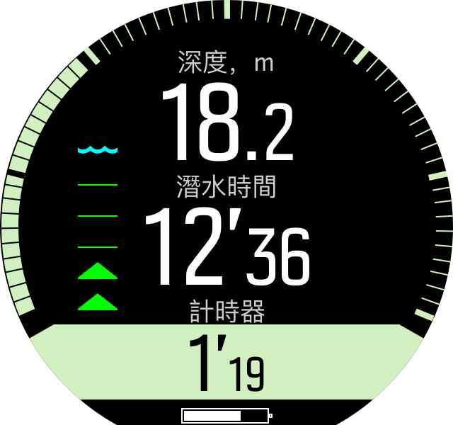

使用 Suunto D5Gauge 模式,將其用作底部計時器。
顯示幕中央的計時器以分和秒鐘為單位顯示潛水時間,在開始潛水時啟動。
Gauge 模式僅為底部計時器。不會使用任何減壓演算法,因此不會包括減壓資訊或計算。
儀表模式配備 3 種檢視模式:
  • 計時器
    Gauge timer D5

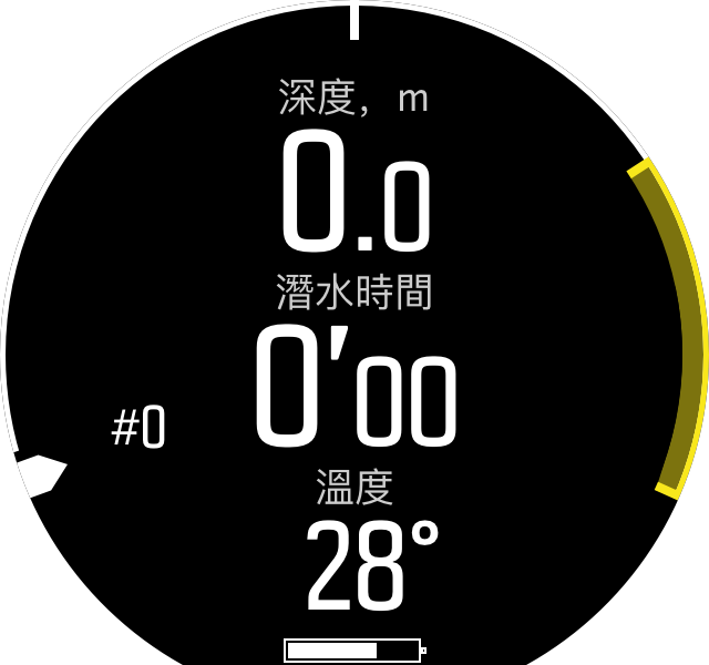

前往 主功能表 » 潛水設定 » 模式 啟動 Free 模式。Suunto D5 將會重新啟動以變更模式。啟動 Free 模式時,顯示幕上您的資料將以白色顯示。深度以您設定的單位顯示 (請參閱 如何設定語言與單位),潛水時間以分和秒鐘為單位顯示在顯示幕中央。溫度資訊顯示在顯示幕底部。您可用向下按鈕在顯示幕底部變更視圖。
若具備水接點,從 1.2 m (4 ft) 開始自由潛水;若不具備水接點,從 3.0 m (10 ft) 開始自由潛水。若具備水接點,從深度小於 0.9 m (3 ft) 時結束自由潛水;若不具備水接點,從 3.0 m (10 ft) 結束自由潛水。有關水接點感測器的更多資訊,請參閱 水接點

深度

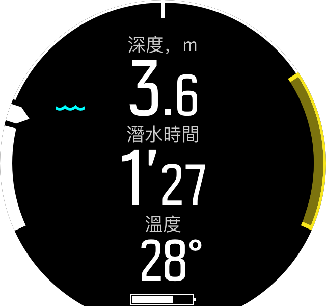

這是預設檢視模式。拱形左側白色按鈕根據深度移動。黃色拱形顯示最大深度 (由 Depth notify 5 (深度通知 5) 自訂) 和下一個最深啟動深度通知之間的深度。
潛水之前:
Freedive depth before dive D5
潛水期間:
Freedive depth during dives D5

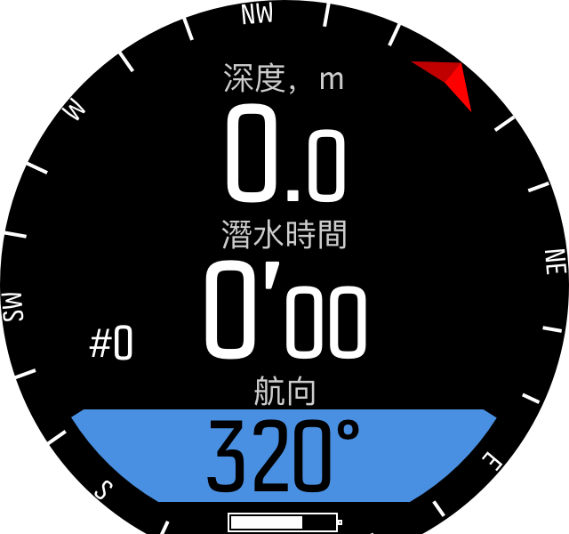

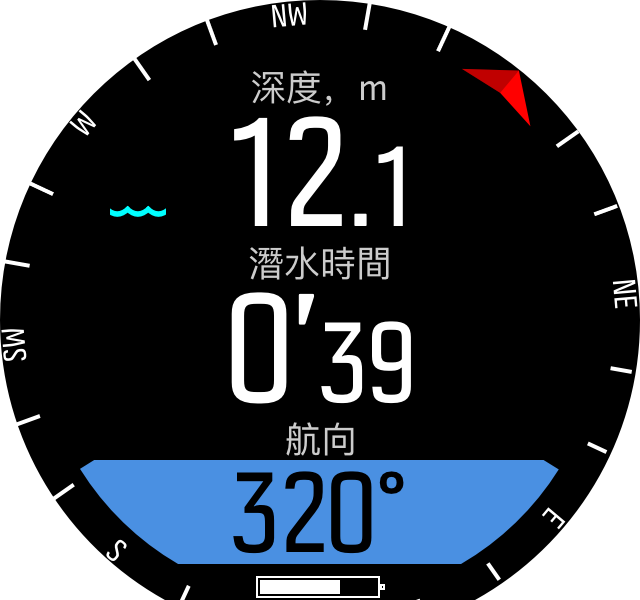

指南針
潛水之前:
Freedive sompass before dives D5
潛水期間:
Freedive compass during dives D5

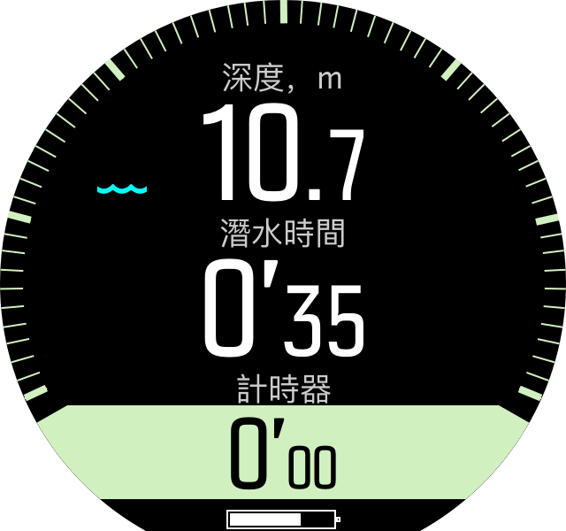

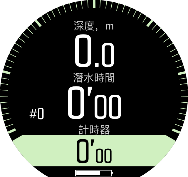

計時器
只有在 Suunto App 自訂後,才可使用此檢視畫面。
潛水之前:
Freedive timer before dives D5
潛水期間:
Freedive timer during dives D5

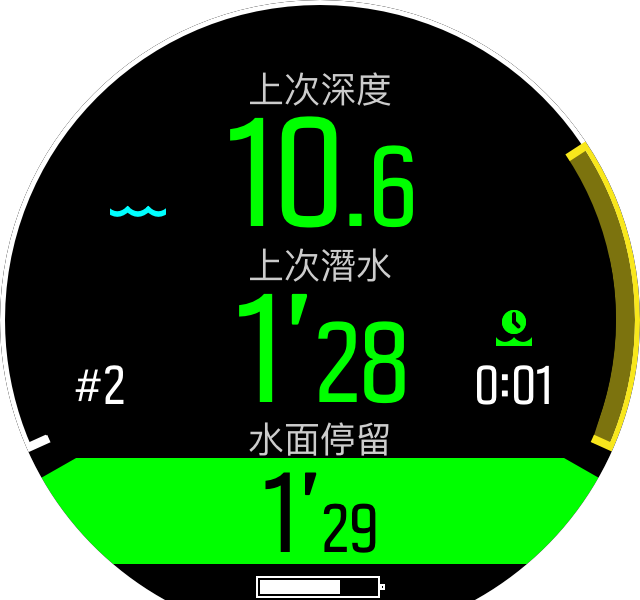

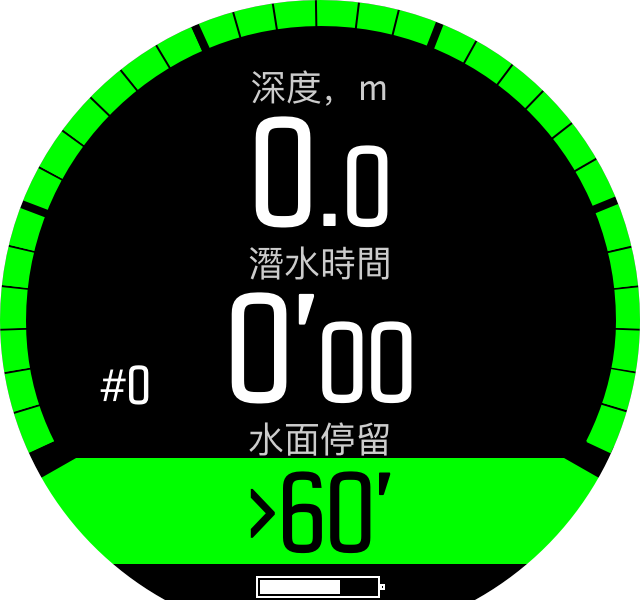

自由潛水後在岸上時
Free mode surface depth view D5

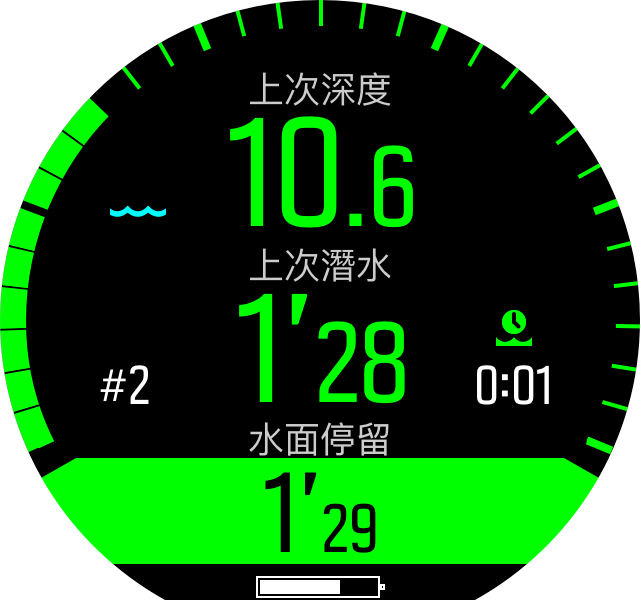

自由潛水後在岸上時,顯示幕上的資料變成綠色。您可檢視上一次的深度、上次潛水的時間,以及已完成的潛水次數(附標籤的白色數字)。
水面通知
計時器畫面中,水面間隔時間將於顯示器底部的綠色欄位中以分鐘及秒鐘單位計算,直至到達您在 主功能表 » 潛水設定 » NOTIFICATIONS » 水面通知 中設定的數值。
Free mode surface interval D5

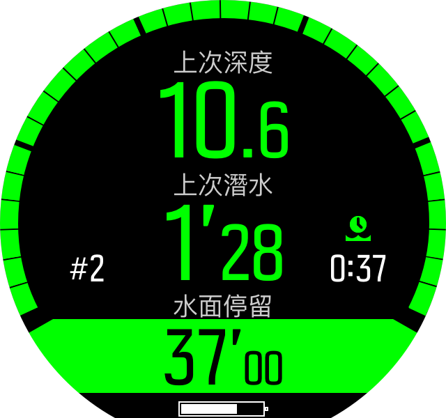

水面通知 已關閉,岸上間隔計數器會持續運作 4 小時,在此之後或前次設定之岸上間隔時間已滿時,計數器會從顯示器消失。您的 Suunto D5 將顯示下列資料:
Free mode time view after surface int
在水面時間圖示 icon surface D5 下,水面上的時間會以小時和分鐘並以白色顯示。
請參閱 如何設定深度通知 (僅限自由潛水),了解設定深度通知相關資訊。
