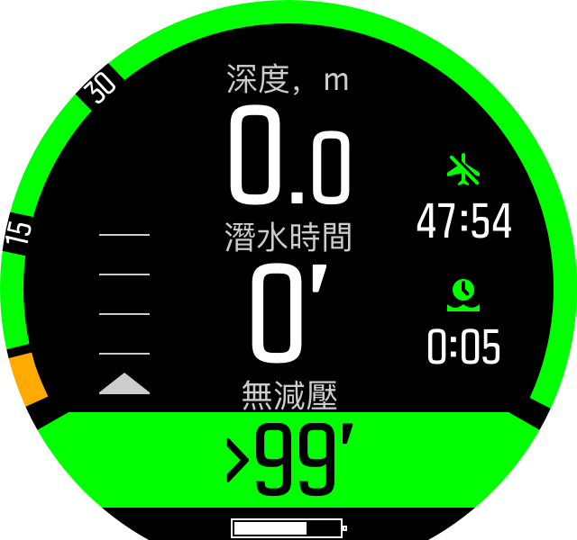

潛水之後,Suunto D5 將顯示自上次潛水以來的岸上時間與倒數計時時間,以供建議禁止飛行時間。在禁止飛行期間,您應該避免飛行或前往高海拔地區。
禁止飛行時間表示潛水之後的最少上岸時間,在進入搭機飛行之前,建議最好等待此段時間。時間務必至少為 12 小時並等於長於 12 小時的排氮時間。若脫飽和時間少於 75 分鐘,則不會顯示禁止飛行時間。
