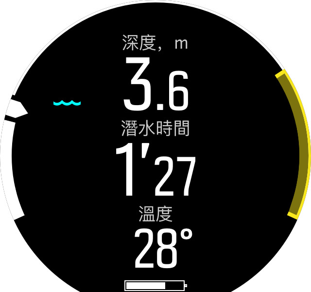

裝置在水中時,左側出現波浪圖示,位於上升指示燈上方。請參閱 顯示幕 - 模式、檢視畫面和狀態,了解潛水畫面圖示的簡略介紹資訊。
水接點圖示:
icon-water-contact D5
Free 模式 深度檢視中的水接點圖示:
Free mode depth view D5

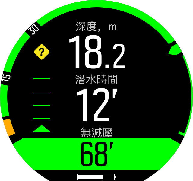

小心:
如果看見黃色方框內的問號,表示裝置運作異常。例如:可能表示水接點沒有如預期般運作。請開始用備用裝置,立即停止潛水並安全地上升至水面。致電 Suunto 客戶支援, 並將您的電腦退回到授權的 Suunto 服務中心進行檢查。
water contact error D5
