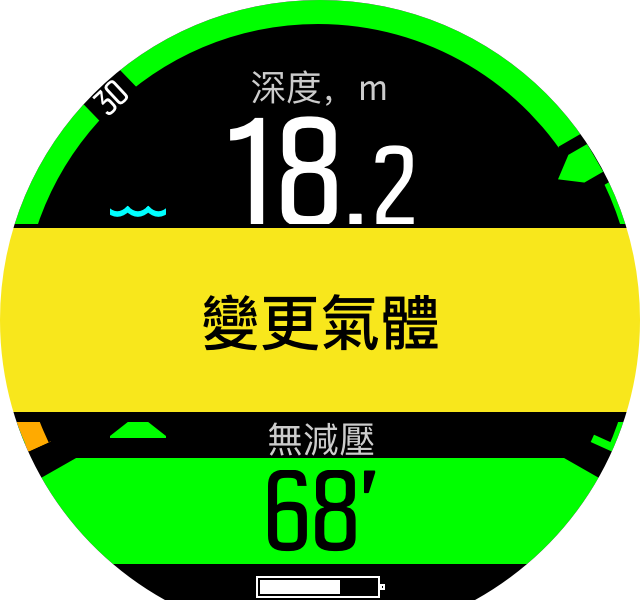

Suunto D5 允許在潛水期間,於 氣體 選單中定義的氣體之間進行氣體變更。上升時,有更好的氣體可用時會隨時通知您變更氣體。
例如:在下潛至 40 m (131,2 ft) 時您可能有下列氣體:
  • Nitrox 26% (1.4 pO2)(水下)
  • Nitrox 50% (1.6 pO2)(減壓氣體)
  • Nitrox 99% (1.6 pO2)(減壓氣體)
在上升時,會依氣體的最大操行深度 (MOD) 通知您於 22 m (72 ft) 和 6 m (20 ft) 處變更氣體。
如下所示快顯通知會告知您何時變更氣體:
