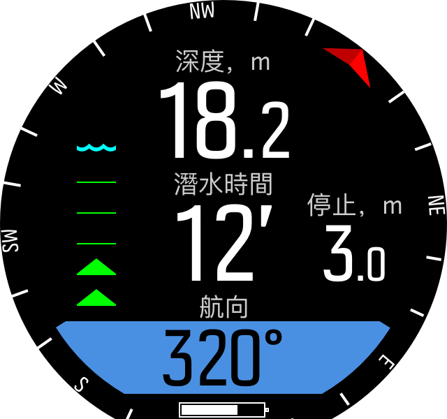

反覆快速按下中間按鈕,可開啟指南針。您需要先進行校準。請參閱校準指南針。
顯示幕上的資訊依您的模式而定。
在 Air/Nitrox 模式中,您可在指南針畫面中查看以下資訊:
在切換視窗,您可看到以數值格式顯示的航向。

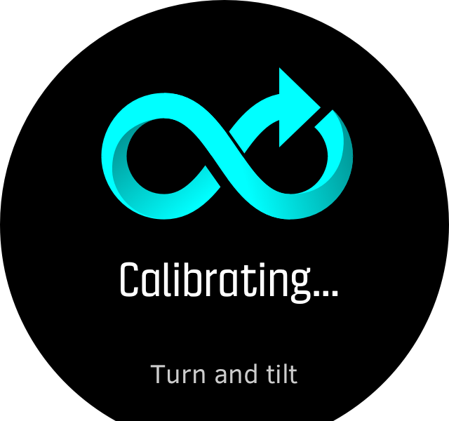

剛開始使用 Suunto D5 時及每次充電後,必須校準指南針才能將其啟動。進入指南針畫面時,Suunto D5 會顯示校準圖示。
在校準過程期間,指南針會自行調整為周圍的磁場。
由於周圍磁場的變更,建議每次先重新校準指南針再開始潛水。
若要手動開始校準:
- 取下 Suunto D5。
- 按住中間的按鈕,進入選單。
- 瀏覽至 一般 » 指南針。
- 按下中間按鈕,進入 指南針。
- 向上或向下捲動選擇 校正。
- 以繞著座標系統的 xyz 軸移動裝置(如同畫圈圈)的方式開始校準裝置,以便在校準期間,盡量使磁場保持於穩定狀態。為達到此目的,請嘗試將 Suunto D5 保持在相同位置,請勿以大動作將其四處移動。
重複此旋轉動作,直到順利完成指南針之校準。
- 順利完成校準後會發出聲響,畫面也會返回 指南針 選單。
若校準連續失敗多次,您可能位於有強力磁性來源的區域,如大型金屬物體。請移至其他地區並嘗試重新校準指南針。

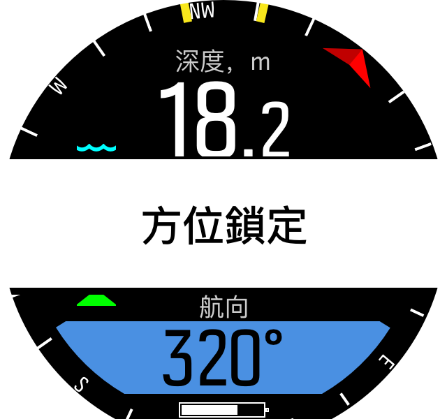

若要鎖定方位:
- 按下中間按鈕,變更為指南針檢視畫面。
- 水平按住您前方的 Suunto D5,讓頂端指向您目標的方向。
按住下方按鈕直到看見 Bearing locked (方位鎖定) 通知為止。

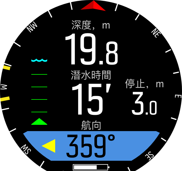

鎖定方位後,您可看到黃色橫條,顯示鎖定方位的角度:

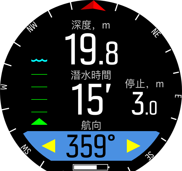

方位位於 0° 時,數值旁並未顯示任何箭頭,如上圖。 方位位於 180° 時,數值旁會顯示 2 個黃色箭頭:
1 個黃色箭頭顯示您需要轉向的方位:
