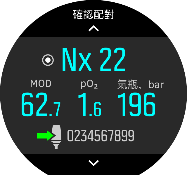

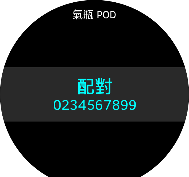

- 使用近距離配對:將您的 Suunto D5 靠近 Tank POD。請確保您依照《Tank POD 使用者指南》中的 Tank POD 對準說明進行操作。
經過數秒後,會在螢幕上跳出顯示 Tank POD 序號、電池狀態和氣瓶壓力的選單。從清單中選取要與裝置配對的正確氣體,然後按下中間按鈕確認配對。

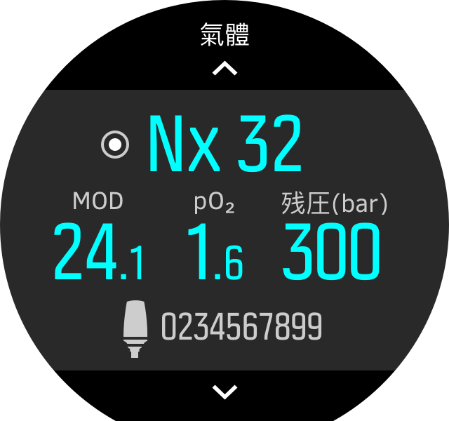

此外,您也能從選單配對 Suunto Tank POD:
在 氣體 選單中,選取您想要與 Tank POD 配對的氣體。

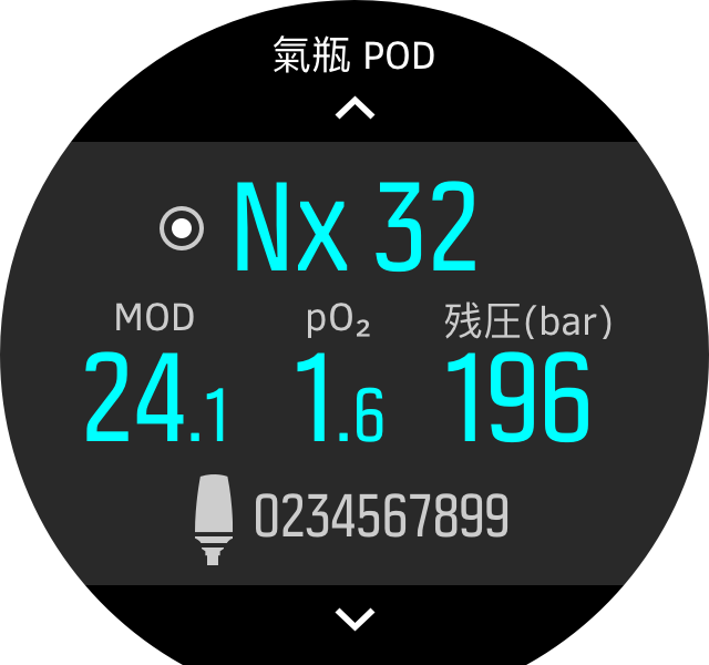

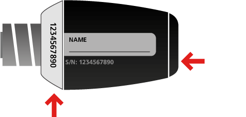

- 確保畫面中有氣瓶壓力讀數且在範圍內,以確定啟動 Tank POD。在選單中,透過 Tank POD 上印刷的序號識別 Tank POD。

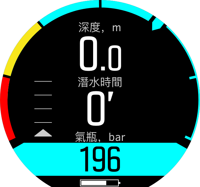

在潛水主要檢視畫面中,只會顯示一個氣瓶壓力並對應使用的氣體。當您更換氣體時,已顯示的氣瓶壓力會相對變更。
若有多位潛水人員使用 Tank POD,請務必在您潛水前檢查,確認您選擇的氣體 POD 編號是否符合您 POD 上的序號。
您可以在金屬底座以及 Tank POD 的蓋子上找到序號。

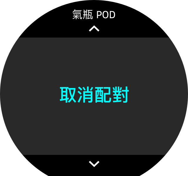

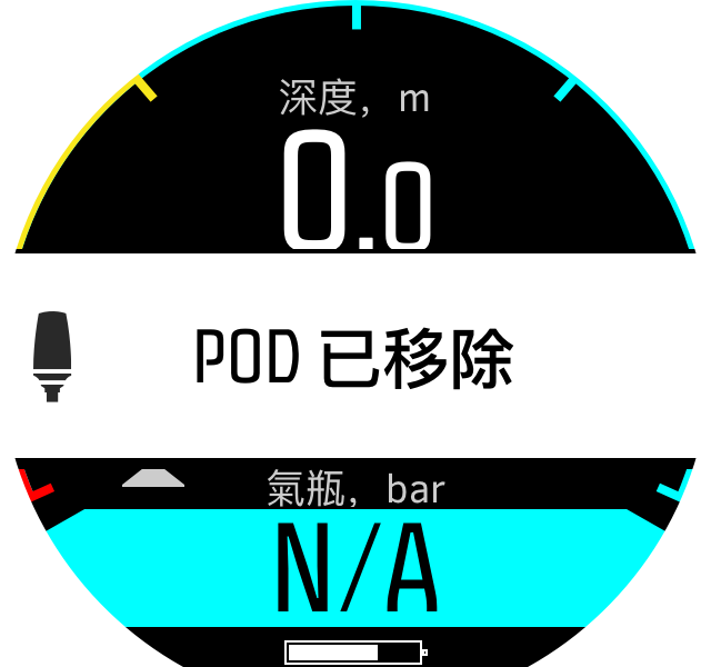

欲透過近距離功能取消配對並從特定氣體移除 Tank POD:
在氣瓶壓力檢視畫面下,讓 Tank POD 保持靠近潛水電腦:
捲動至您欲從 Tank POD 移除的氣體:
選取 取消配對:
您已從所選的氣體清單移除 Tank POD:

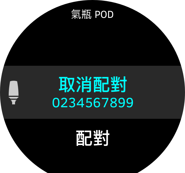

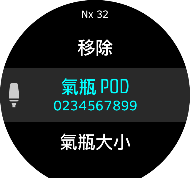

欲從選單取消配對並從特定氣體移除 Tank POD:
從 氣體選單選取您想移除 Tank POD 的氣體:
選擇您要移除的 Tank POD(檢查序號):
選取 取消配對:
