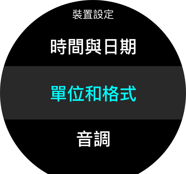

  2. 前往 主功能表 » 一般 » 裝置設定 » 單元和格式
    Menu units formats D5
  3. 選取 日期格式, 單位,或 時間格式
  4. 用上方或下方按鈕選取可用格式。
