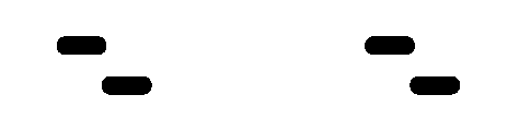

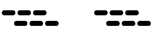

De twee hoorbare alarmsoorten die een hoge of lage prioriteit aangeven:
Alarmtype | Geluidspatroon | Duur |
Hoge prioriteit | ![]() | 2,4 sec geluid + 2,4 sec pauze |
Lage prioriteit | ![]() | 0,8 sec geluid + 3,2 sec pauze |

Opstijging | ![]() | Opstijging starten |
Afdaling | ![]() | Afdaling starten |
