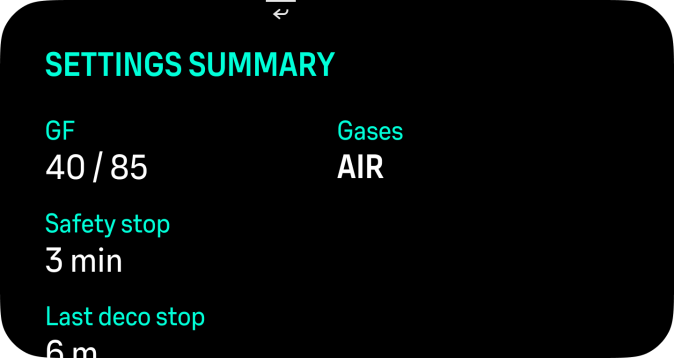

Преди да започнете да планирате следващото си гмуркане в менюто Planner, настройте следните:
  • активния газ, планиран за гмуркането;
  • настройки на алгоритъма: ниво на консерватизъм и настройки на надморската височина.
Инструментът за планиране показва активния газ, определен за режима за гмуркане. Можете да променяте настройките за газа от менюто Gases (вижте Газове).

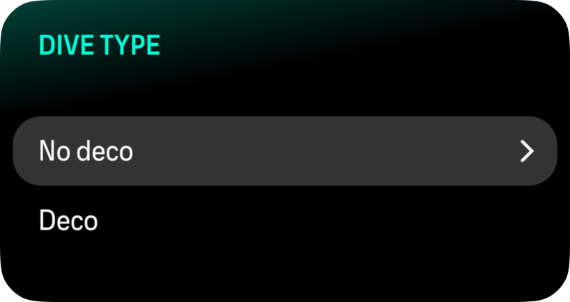

no decompression dive1
За планиране на гмуркане без декомпресия, изберете No deco.

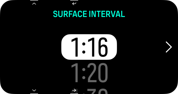

no decompression dive2
Интервалът на повърхността се изчислява автоматично от края на предходното гмуркане. Използвайте горния и долния бутон, за да регулирате стойността на стъпки от 10 минути с цел да отразите планирания интервал на повърхността. Максималната стойност е 48 часа.

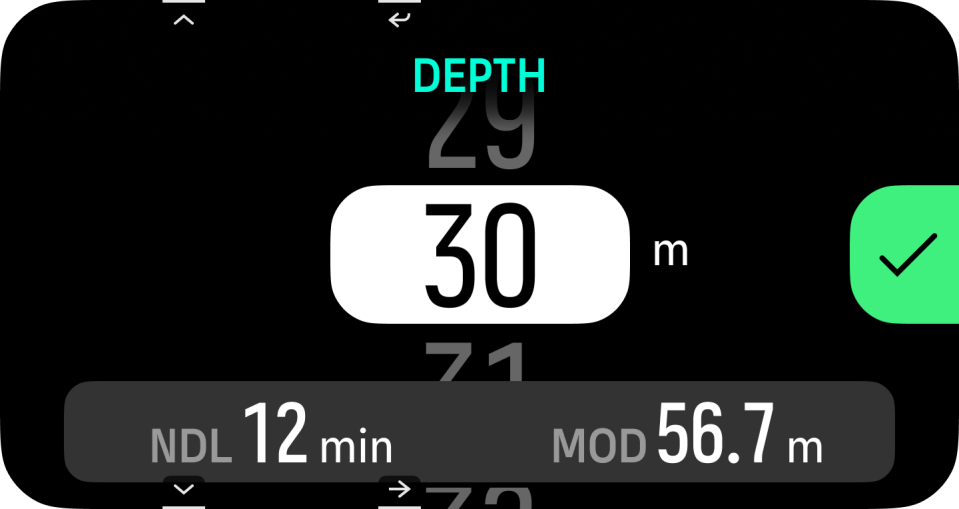

no decompression dive3
Използвайте бутоните нагоре и надолу, за да регулирате планираната дълбочина. Можете да видите времето за NDL за конкретната дълбочина в долната част на екрана, заедно с MOD за вашия газ.

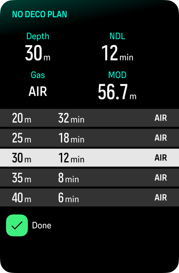

no decompression dive4
Натиснете бутона OK за вашето резюме или бутон назад, за да промените избора си. В резюмето се показва и следващите 5 m дълбочинни стъпки, както по-дълбоки, така и по-плитки, заедно със съответните им лимити за време без декомпресия(NDL), за да се улесни планирането на гмуркането.
