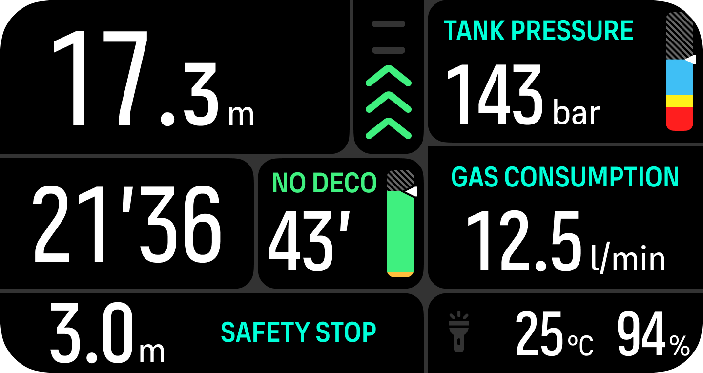

Зоната за декомпресия на екрана е фиксирана и показва следните данни в следните ситуации:
Лимит за време без декомпресия (NDL): То показва оставащото време в минути на текущата дълбочина до задължителните спирания за декомпресия. Ако времето за NDL е повече от 99 минути, то се показва като „>99“. Когато времето за NDL е 5 минути или по-малко, се задейства задължителна аларма и зоната на дисплея се оцветява, докато не бъде отстранена или заменена с информация за декомпресията.
Прочетете повече за задължителните аларми в Задължителни аларми при гмуркане.
NDL 1

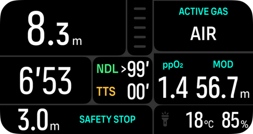

бележка:
Можете да персонализирате това поле, за да покажете едновременно стойността на NDL и TTS. Вижте 4.8. Персонализиране на прозореца за превключване.
NDL 2-1

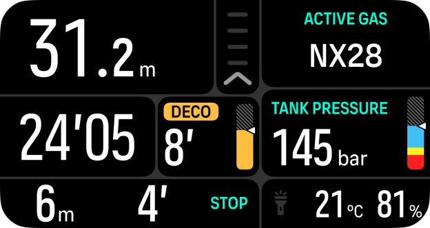

Време за декомпресия: В случай на надвишаване на времето за NDL се активира аларма и времето за NDL се сменя с оптималното време на изкачване в минути (TTS). Появява се значка Deco и полето за спиране показва или следващото ви спиране за декомпресия или максималната стойност, в зависимост от профила за декомпресия. Също така се активира аларма, която може да бъде потвърдена чрез натискане на някой от бутоните. Прочете повече за декомпресионното гмуркане в Декомпресионни гмуркания.
deco time

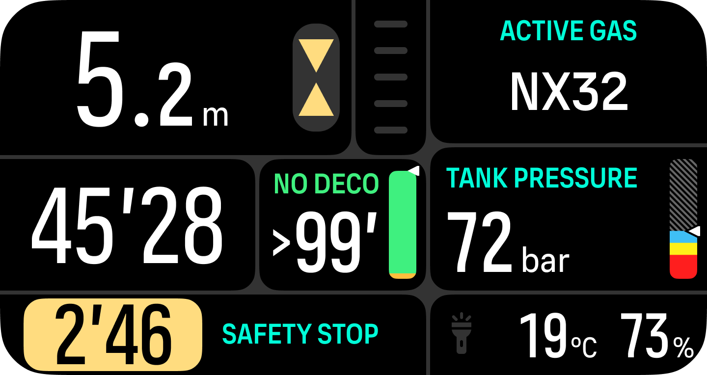

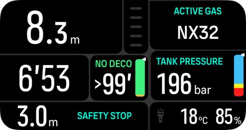

Зона за спиране: Ако по време на гмуркането е необходимо спиране за безопасност или спиране за декомпресия, в прозореца ще се покаже таймер за спиране, който отброява обратно необходимото време за спиране в минути и секунди. Диапазонът на дълбочината за спиране е посочен в зоната за дълбочината. След приключване на спирането се показва Stop done. Можете да регулирате времето за спиране за безопасност да бъде 3, 4 или 5 минути (продължителността по подразбиране е 3 минути) от настройките за алгоритъма.
stop area

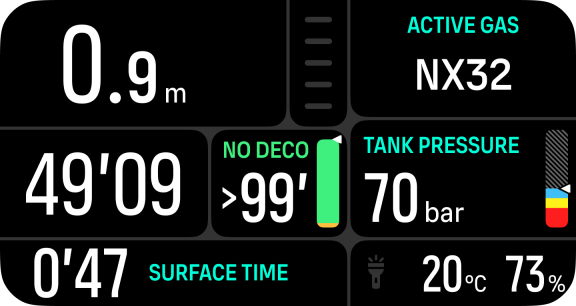

Интервал на повърхността: Когато излезете на повърхността, зоната за спиране се сменя с таймер за повърхността. Той показва времето, изминало между излизането на повърхността от гмуркане и започването на спускане за следващото гмуркане. Той показва времето в минути и секунди до един час. Над един час времето се показва в часове и минути до 24 часа, след което в часове до седем дни, а след това – само в дни.
surface time
