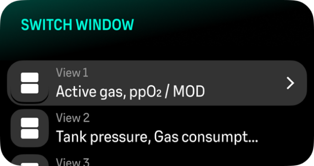

Можете да персонализирате информацията, показана в прозореца на превключвателя в Dive settings > Customization> Switch window.
Списъкът показва всички изгледи, които в момента са зададени на прозореца на превключвателя. Изберете изглед, за да го редактирате. Опцията за добавяне на нов изглед е налична в долната част (освен ако не е достигнат максимум от 10 изгледа).
switch window

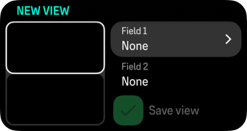

Добавяне на нов изглед

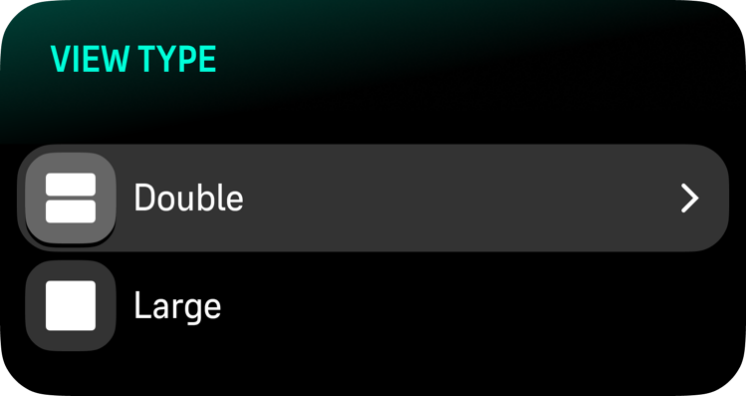

  1. Изберете тип изглед (голямо или двойно поле). След като бъде избран, типът на изгледа не може да се променя.
view new type
  1. Изберете поле за задаване на функция от наличния списък. Повторете за второто поле (ако използвате оформление с двойно поле).
view new type2
  1. Натиснете Save view, за да потвърдите.

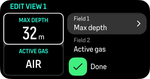

Редактиране на изглед
При редактиране на изглед:
  • Типът оформление е фиксиран.
  • Полетата могат да бъдат променяни по всяко време.
view new type3
  • Delete view замества опцията Save view.

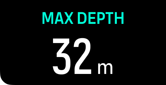

max depth 32mMax depthМаксималната дълбочина, достигната по време на текущото гмуркане.

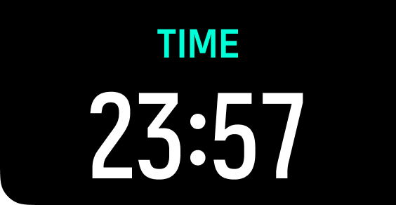

switch window configure clockClockВремето в 12- или 24-часов формат въз основа на формата на часа, който се задали от настройките Time/date.

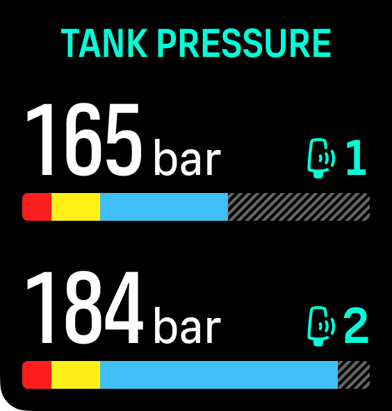

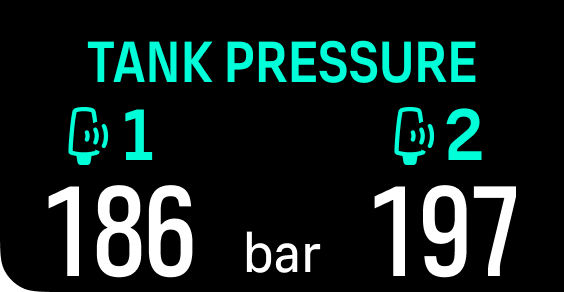

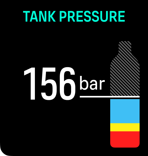

switch window configure tank pressureswitch window configure tank pressure2switch window configure tank pressure4Tank pressureНалягането в резервоара в зададената мерна единица (bar или PSI) за активния ви газ, ако е свързан към Tank POD.

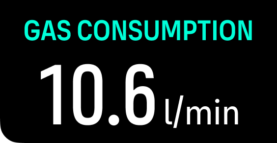

switch window configure gas comsump]Gas consumption (L/min или cu ft/min)Консумацията на газ се отнася за разхода ви на газ в реално време по време на гмуркане. Действителният ви разход на газ се измерва в литри на минута (кубически футове на минута) и се изчислява за текущата дълбочина. Вижте Разход на газ за повече информация.

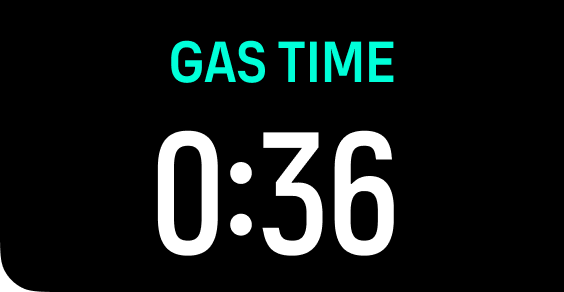

switch window configure gas timeGas timeВремето с газ се отнася за времето, за което можете да останете на текущата дълбочина. Вижте Време с газ за повече информация.

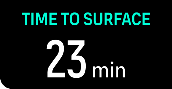

switch window configure ttsTime to surface(TTS)Времето до повърхността се отнася за времето на изкачване в минути, необходимо да се изкачите до повърхността с наличните газове, включително всички необходими спирания за декомпресия.

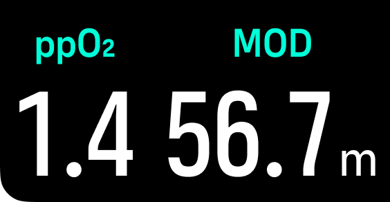

switch window configure modДействителниppO2 и MOD
Текущото парциално налягане на активния газ. Парциалното налягане е фракцията на кислорода в газа на текущата дълбочина. Стойността винаги е в абсолютни атмосфери (ATA) на налягане. (1 ATA = 1,013 bar)
Ако ppO2 надвишава предварително зададената граница за газа, прозорецът за превключване става жълт и се задейства аларма. Ако ppO2 надвишава максималната граница за парциално налягане от 1,6, прозорецът за превключване става червен, докато не се изкачите на по-плитка дълбочина от MOD дълбочината.
Максимална работна дълбочина (MOD) е дълбочината, на която парциалното налягане на кислорода (ppO2) от газовата смес надвишава безопасната граница.

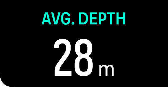

switch window configure avg depthAverage depthСредната дълбочина на текущото гмуркане се изчислява от момента, в който е надвишена стартовата дълбочина, до завършване на гмуркането.

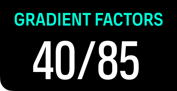

switch window configure gradient factorsGradient factorsСтойността на градиентния фактор, определена от вас в настройките Algorithm. Вижте Настройки на алгоритъма и Градиентни фактори за повече информация относно алгоритъма за гмуркане и градиентните фактори.

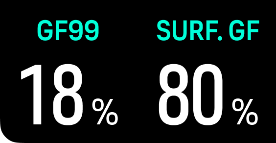

switch window configure surface GFGF99 / Surface GF
GF99 е текущият градиентен фактор на настоящата ви дълбочина, изразен като процент от M-стойността на контролиращото отделение. Това представлява връзката между налягането на околната среда и разтворения азот в тъканите. На газ се показва, когато тъканното напрежение е по-малко от налягането на вдишания инертен газ. GF99 се показва в жълто, когато GF High е превишен. GF99 се показва в червено (предупреждение) при 100% и остава червено за всички стойности над 100%.
Surface GF е стойността на градиентния фактор, която бихте имали, ако се появите веднага. Ако GF99 надвишава вашата настройка за Surface GF, Surface GF се показва в жълто (внимание). Ако GF99 надвишава 100%, Surface GF се показва в червено (предупреждение).

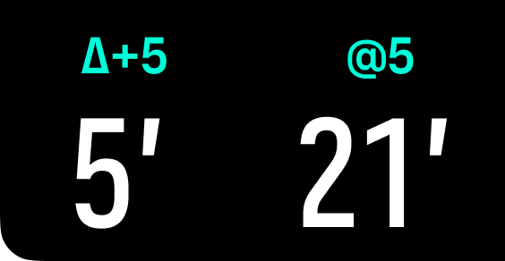

switch window configure delta5Делта за непредвидени ситуации 5/при 5
Прогнозираната промяна в TTS, ако трябва да останете на текущата дълбочина за още 5 минути.
Прогнозираното TTS, ако останете на текущата дълбочина за още 5 минути.

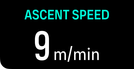

switch window configure ascent speedСкорост на изкачванеСкорост на изкачване в м/мин.

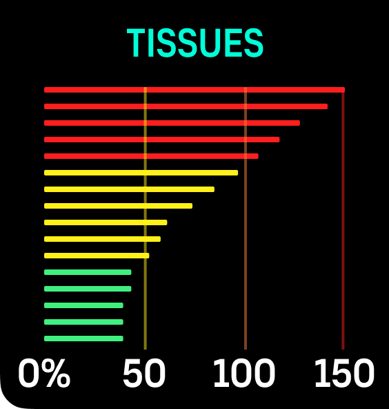

switch window configure tissuesТъканна графика
Показва напрежение на инертния газ в тъканните отделения. Най-бързите тъкани са на върха, най-бавните на дъното. Лентите комбинират азот и хелий; налягането се увеличава надясно.
  • Зелено = под околното налягане
  • Жълт = над околното налягане
  • Червено = над границата на M-стойността

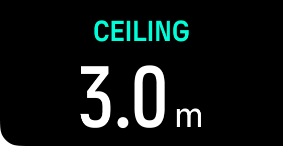

switch window configure ceilingТаванКогато са необходими задължителни спирания за декомпресия, в прозореца на превключвателя се появява стойност на тавана. Suunto Nautic показва стойността на тавана винаги от спирането на най-голяма дълбочина. Не трябва да се изкачвате над тавана по време на изкачването си. Прочете повече за декомпресионното гмуркане в Декомпресионни гмуркания.

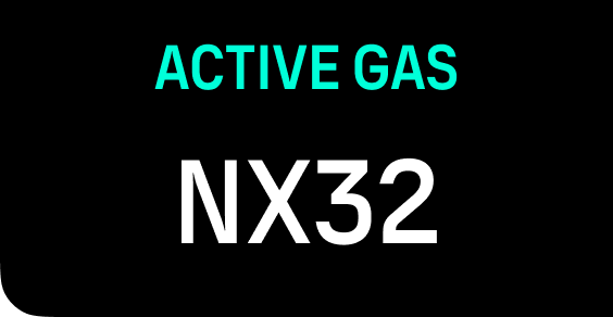

switch window configure active gasАктивен газТекущият активен газ.

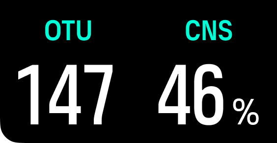

switch window configure otu cns]OTUCNS
OTU: Единица за толерантност на кислород. Използва се за измерване на токсичността за цялото тяло, причинена от продължително излагане на високо кислородно частично налягане. Suunto Nautic ви алармира, когато препоръчаното дневно ограничение достигне 250 (внимание) и 300 (предупреждение).
CNS: Токсичност на централната нервна система. Стойността наCNS е мярка за това колко дълго сте били изложени на повишено частично налягане на кислорода (ppO2), показано като процент от максималната допустима експозиция. Suunto Nautic ви алармира, когато CNS% достигне 80% (внимание) и когато границата от 100% (предупреждение) е превишена.
бележка:
Изчисленията за експозиция на кислород са въз основа на актуалните приети таблици и принципи за гранични стойности на времето за експозиция. Граничните стойности са въз основа на ръководството за гмуркане на NOAA. Процентът за CNS се изчислява непрекъснато, докато сте в режим за гмуркане дори и когато сте на повърхността.
В допълнение на това водолазният компютър използва различни методи за консервативна оценка на експозицията на кислород. Например:
– Показаните изчисления за експозиция на кислород са увеличени до следващата по-висока стойност в проценти.
– CNS% е с гранична стойност до 1,6 bar (23,2 psi).
– Наблюдението на OTU се базира на дневни допустими нива в дългосрочен план, а процентът на възстановяване е понижен.
На повърхността и след приключване на гмуркането CNS се понижава наполовина за 90 минути. Например, ако CNS е 100 след гмуркане, 90 минути по-късно ще се понижи до 50, а след още 90 минути – до 25.
