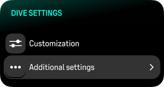

Настройки за гмуркане
За Additional settings превъртете надолу от екрана за повърхността.
dive settings

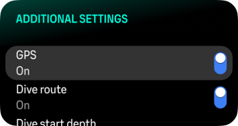

GPS
За да проследявате началната и крайната точка на гмуркането си и да получавате по-точен маршрут за гмуркане, трябва да активирате GPS в Dive settings. Уверете се, че иконата за стрелка на GPS е зелена на екрана с информация преди гмуркане, преди да започнете гмуркането си, с цел да получавате точно местоположение.
dive settings gps
Можете да проследявате маршрута на гмуркането си със Suunto Nautic. Проследяването на подводния маршрут е на базата на GPS, акселерометър, жироскоп, магнитометър и сензор за налягането. Алгоритъмът бе разработен чрез използване на голям обем данни от реални гмуркания, анализ на данни и машинно обучение.
За да проследявате подводния си маршрут, докато се гмуркате, трябва да активирате GPS и Dive route. Маршрутът на гмуркането не се вижда на вашия водолазен компютър. Той ще се синхронизира с лога ви в приложението Suunto, когато е свързан с мобилния ви телефон.
Имайте предвид, че сигналът за маршрута на гмуркането може да бъде засегнат в следните ситуации: обекти над вас, като пещери или потънали плавателни средства, вътрешни басейни или лош или липсващ GPS сигнал.

Dive start depth
За да стартирате и завършите гмуркане, задайте праг за дълбочината. Дълбочината по подразбиране е 1,2 m, а максималната е 3,0 m.
