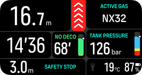

alarm1Скоростта на изкачване надвишава безопасната скорост от 10 m (33 ft) за минута в продължение на пет секунди или повече.Останете в рамките на зелените индикатори за скорост на изкачване. Наблюдавайте за симптоми на DCS. Прилагайте повишен консерватизъм при бъдещи гмуркания.

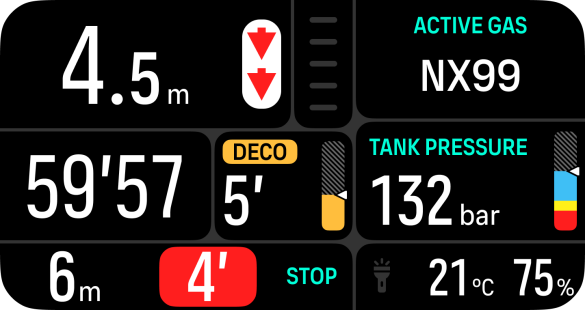

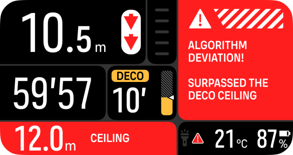

alarm2Нарушен е таванът за декомпресия с повече от 0,6 m (2 ft) при декомпресионно гмуркане.Спуснете се по-надълбоко от показаната стойност за тавана.

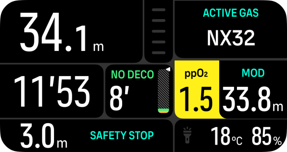

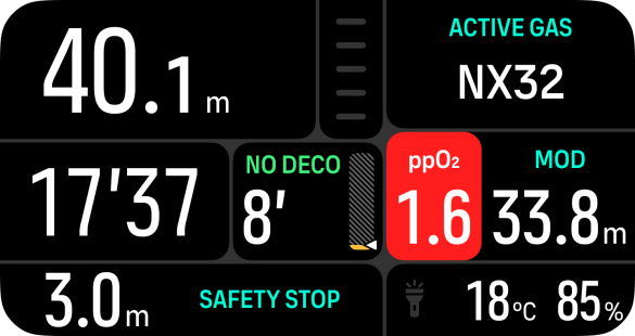

alarm3Парциалното налягане на кислорода надвишава максималното ниво (>1,6).Изкачете се незабавно или преминете към газ с по-нисък процент на кислород.
alarm4Парциалното налягане на кислорода надвишава зададеното ниво за газа.Изкачете се незабавно или преминете към газ с по-нисък процент на кислород.

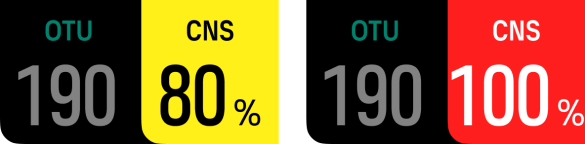

alarm5-1Нивото на кислородна токсичност в централната нервна система (ЦНС) е 80% или 100% от лимита.Превключете към газ с по-нисък ppO2 или се изкачете на по-плитко (в рамките на тавана за декомпресия).

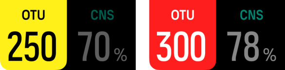

alarm6Достигнати са 80% или 100% от препоръчителния дневен лимит за OTU.Превключете към газ с по-нисък ppO2 или се изкачете на по-плитко (в рамките на тавана за декомпресия).

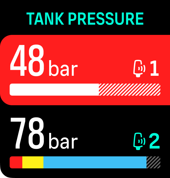

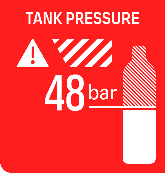

alarm9-1alarm8Налягането в резервоара е под 50 bar (725 psi).Променете газа към по-високо налягане в резервоара или се изкачете до безопасна дълбочина за спиране и прекратете гмуркането.

alarm11Таванът за декомпресия е нарушен за повече от 3 минути и сте пропуснали спирането си за декомпресия.Спуснете се до зададената като таван дълбочина, посочена в прозореца за превключване.
