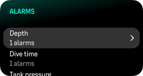

Аларми при гмуркане, конфигурирани от потребителя

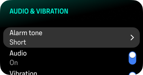

В допълнение към задължителните аларми има допълнителни аларми за налягането в резервоара, дълбочината, времето на гмуркане, NDL, времето с газ и смяна на странично поставен резервоар, които могат да се конфигурират от потребителя. За всяка аларма можете да персонализирате звука, като го направите кратък или продължителен или го изключите изцяло. В допълнение към опциите за звук можете също така да избирате сигнал с вибрация или, ако предпочитате всички звуци да бъдат заглушени, можете да включите само вибрация.

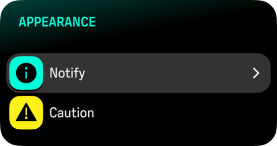

В допълнение към опциите за звук и вибрация можете да избирате между две различни опции за визуално оформление: Notify (синьо-зелено) или Caution (жълто). Можете да задавате максимум пет аларми за всяка аларма, която можете да конфигурирате. Когато се появи аларма, можете да я премахвате чрез натискане на някой от бутоните.

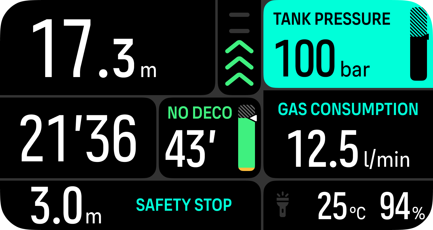

Tank pressure
Можете да зададете алармата за налягане в резервоара на стойност между 51 – 360 bar (725 – 5221 psi). Предварително зададена е задължителна аларма за 50 bar (725 psi), която не може да бъде променяна. Алармите за налягане в резервоара са полезни, тъй като ви известяват при достигане на налягането за връщане.

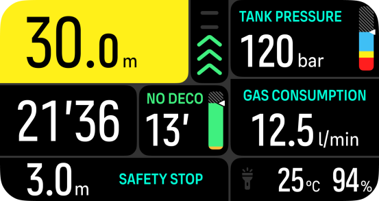

Depth
Можете да определите аларма за дълбочина между 3,0 m и 199,0 m. Алармите за дълбочина са удобни, особено когато се гмурвате, за да ви известят за различни фази на свободното гмуркане. Също така можете да настроите алармата за дълбочина да ви известява, когато достигнете личния си лимит за дълбочина по време на гмуркане.

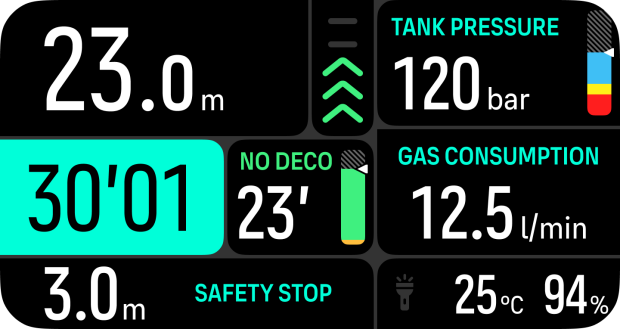

Dive time
Алармите за време на гмуркане могат да бъдат настройвани в минути и секунди до максималната стойност от 99 минути.

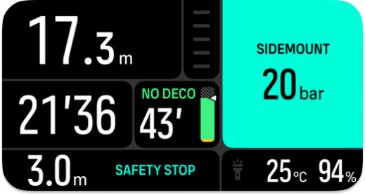

Sidemount

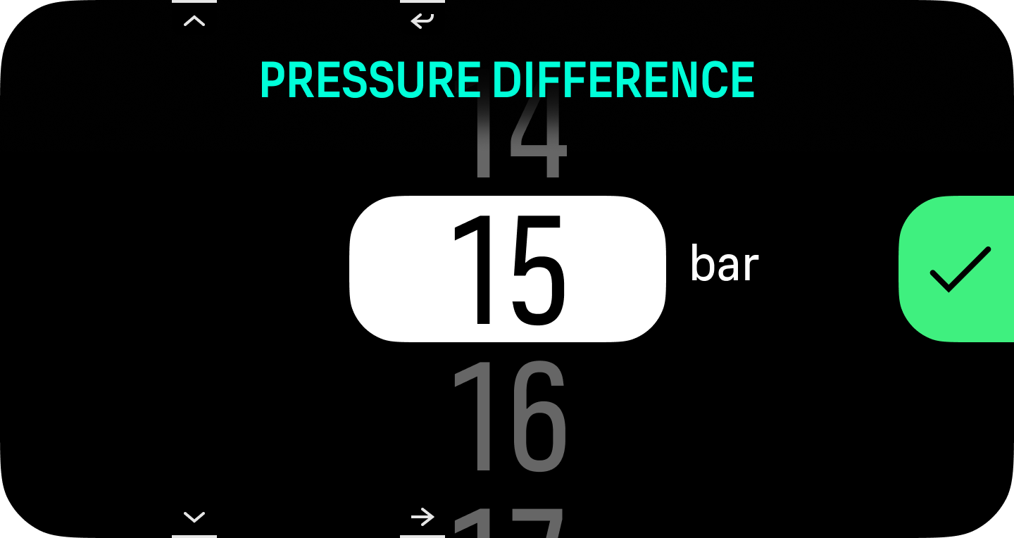

Ако имате 2 сдвоени Tank POD с един и същ газ, можете да определите разлика в налягането, така че устройството да ви предупреждава кога да превключвате резервоарите. Можете да зададете прага на разликата в налягането между 5 и 70 bar (73 – 1015 psi). След като разликата в налягането достигне зададеното ограничение, получавате предупреждение в прозореца на превключвателя.
alarm notify sidemountsm alarm picker
