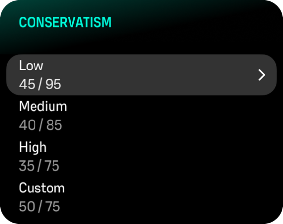

Можете да регулирате градиентните фактори. Консервативната настройка по подразбиране във водолазния компютър Suunto Nautic е зададена на „средно“ (40/85). Можете да регулирате настройката с по-агресивни или по-консервативни стойности в сравнение с тази по подразбиране. Изберете от предварително настроените нива или настройте свое персонализирано ниво.
Предварително настроените стойности са следните:
  • Ниско: 45/95
  • Средно: 40/85 (по подразбиране)
  • Високо: 35/75
За любителското гмуркане много консервативната настройка (35/75) ви осигурява по-голям буфер, за да се избегнат изискванията за декомпресия. Ниско консервативната настройка (45/95) ви осигурява повече време за NDL, но също така и по-малък буфер, което я прави по-агресивна настройка.
