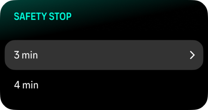

Време за спиране за безопасност
Спиране за безопасност се препоръчва за всяко гмуркане на повече от 10 метра. Можете да промените настройките на спирането за безопасност, както следва:
3 минути: Спирането за безопасност винаги трае 3 минути, дори и след последното спиране за декомпресия. Времето за спиране за безопасност не е включено в TTS (време до повърхността).
4 минути: Спирането за безопасност винаги трае 4 минути, дори и след последното спиране за декомпресия. Времето за спиране за безопасност не е включено в TTS (време до повърхността).
5 минути: Спирането за безопасност винаги трае 5 минути, дори и след последното спиране за декомпресия. Времето за спиране за безопасност не е включено в TTS (време до повърхността).
Always OFF: По време на гмуркането не се показва спиране за безопасност.
Adjusted: След декомпресията е добавено 3-минутно спиране за безопасност, но продължителността на спирането се регулира в зависимост от профила за гмуркане. Това означава, че то може да бъде по-кратко, ако времето е прекарано в плитки води. Предвиденото време е включено в TTS (време до повърхността).
saftey stop1
бележка:
Нарушаването на скоростта на изкачване по време на гмуркане не води до удължаване на времето за спиране за безопасност.
