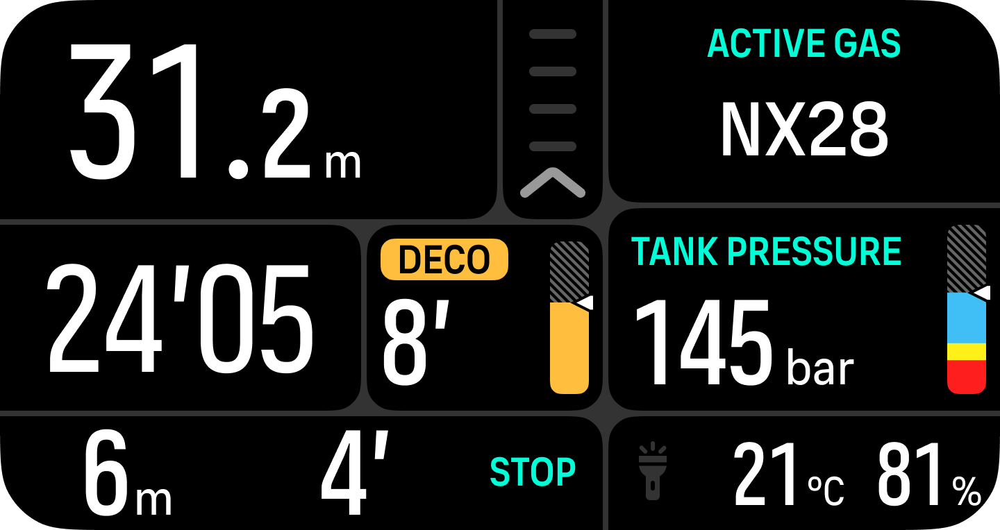

При декомпресионно гмуркане може да има различни видове спирания:
  • Спиране за декомпресия: Задължително спиране, ако гмуркането е с профил за декомпресия Stepped (вижте Профил за декомпресия). Спиранията за декомпресия са на фиксирани интервали от 3 m (10 ft).
  • Safety stop: Ако е зададено време за спиране за безопасност, ще можете да направите допълнително спиране за безопасност след последното спиране за декомпресия. Спирането за безопасност е винаги незадължително за декомпресионните гмуркания.

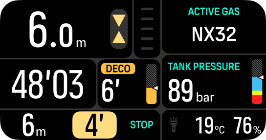

Ако се гмуркате с профил за декомпресия Stepped, таймер ще започне обратно отброяване, когато влезете в прозореца за декомпресия, и таванът е същият за определено време, а след това се премества нагоре с 3 m (9,8 ft) наведнъж.
В прозореца за декомпресия (профил Stepped):
decompression

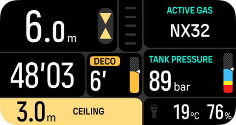

В режим на изкачване Continuous, таванът непрекъснато се понижава, докато сте близо до дълбочината му, предоставяйки непрекъсната декомпресия с оптимално време на изкачване.
В прозореца за декомпресия (профил Continuous):
decompression2

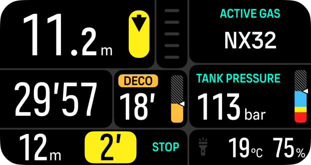

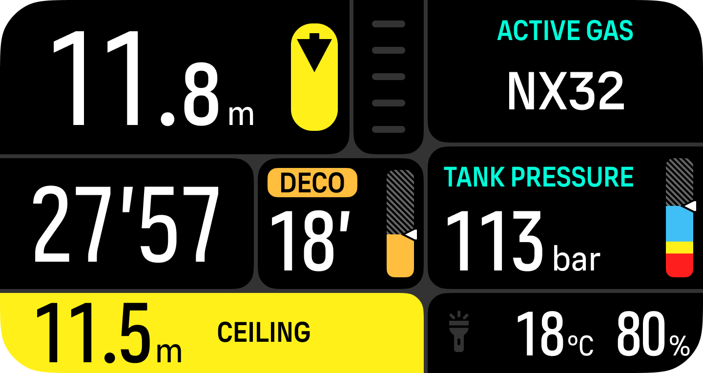

Ако се изкачите над дълбочината на тавана, все още има безопасна пределна зона, равна на дълбочината на тавана минус 0,6 метра. В тази безопасна пределна зона все още продължава изчисляването на декомпресията, но получавате указание да се спуснете под дълбочината на тавана. Това се указва чрез сочеща надолу жълта стрелка до стойността за дълбочината.
При използване на профил за декомпресия Stepped се показва следното:
decompression3
При използване на профил за декомпресия Continuous се показва следното:
decompression4

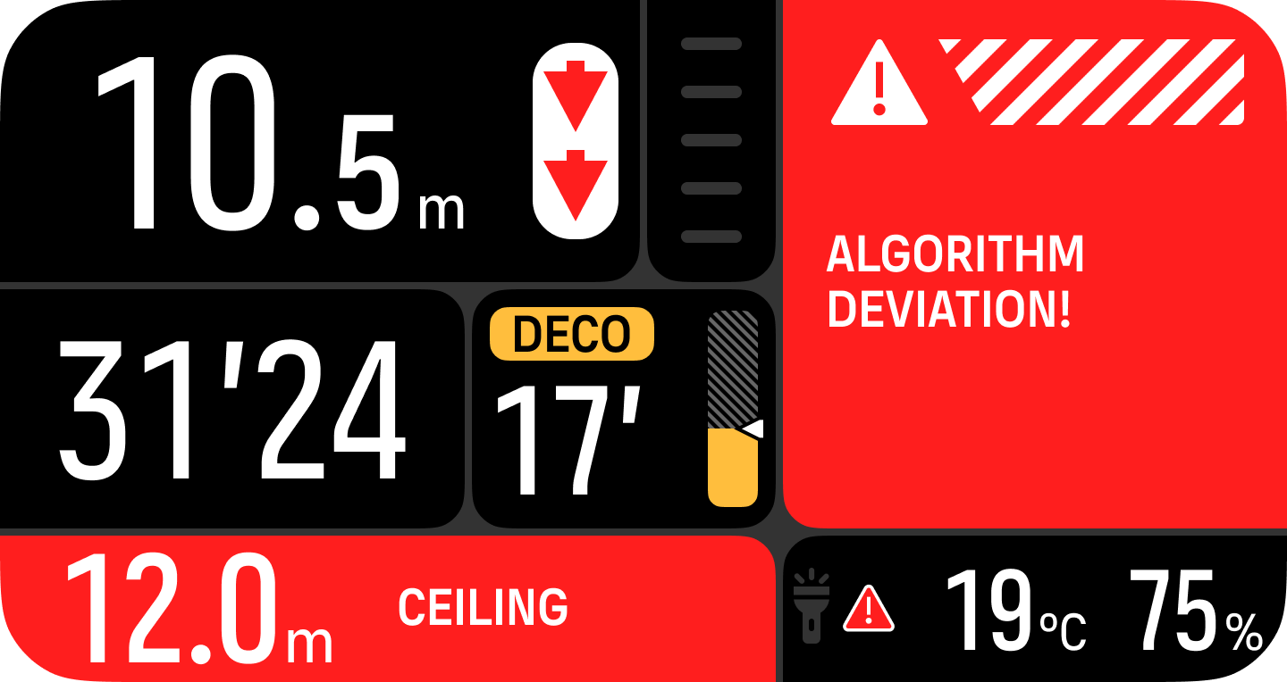

Ако преминете над безопасната пределна зона, изчисляването на декомпресията се поставя на пауза, докато не се спуснете под това ограничение. Опасната декомпресия се указва чрез звукова аларма и сочеща надолу червена стрелка пред стойността за дълбочината на тавана. Ако игнорирате тази аларма и останете над безопасния предел за три минути, спирането се отчита за липсващо и се показва известие за нарушаване на алгоритъма.
decompression5
Suunto Nautic не се заключва, след като потвърдите предупреждението за активиране за отклонение на алгоритъма. Suunto Nautic продължава да показва първоначалния план за декомпресия дори ако е нарушено спирането на декомпресията. В прозореца ще се появи червено предупреждение и ще остане в прозореца за гмуркане, докато необходимите спирания за декомпресия не бъдат изчистени или след 48 часа.
