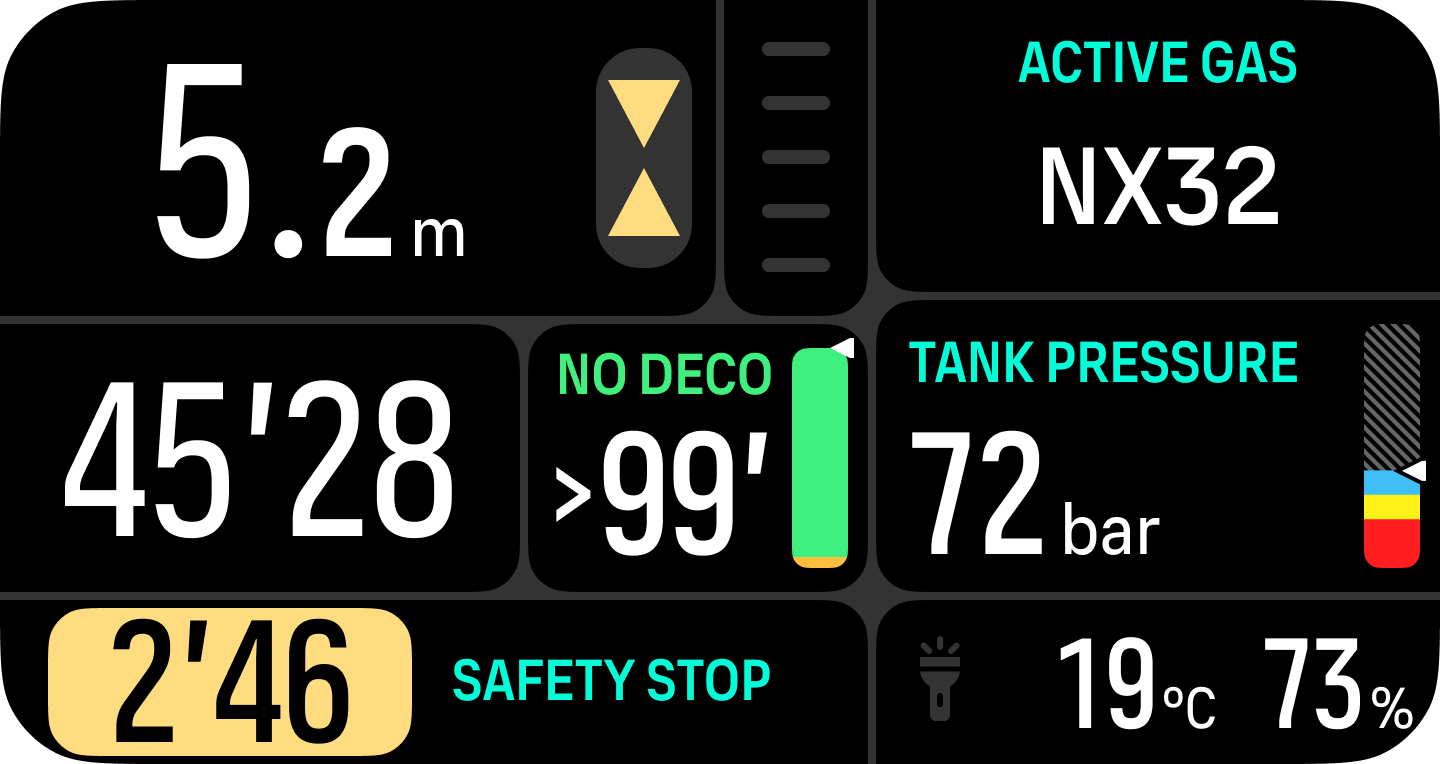

За всяко гмуркане на повече от 10 метра (33 ft). винаги се препоръчва Safety stop за три (3) минути. Когато се изисква спиране за безопасност, в прозореца за превключване се показва минималната стойност за тавана (3 m).
Времето за спирането за безопасност се изчислява, когато сте между 2,4 и 6 метра (7.9 и 20 ft).
Това е изобразено със стрелки, сочещи нагоре и надолу, от лявата страна на стойността за дълбочината на спиране. Времето за спиране за безопасност е посочено в минути и секунди. Предпочитаното време за спиране за безопасност може да се зададе в менюто Algorithm в раздел Safety stop.

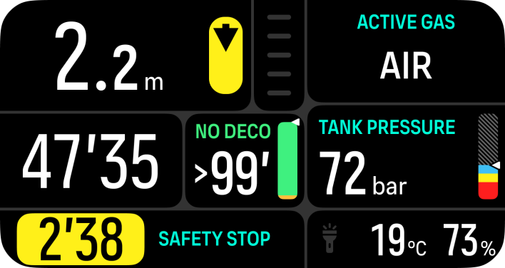

При изкачване на по-малко от 2,4 m ще се задейства аларма в индикатора на прозореца. Моля, слезте под стойността на тавана от 3 m.

Ако дълбочината е под 6 метра, таймерът за спиранията за безопасност ще спре и ще продължи отчитането, когато сте отново в прозореца за спирания за безопасност. След като таймерът покаже нула, спирането е извършено и можете да се изкачите до повърхността.
