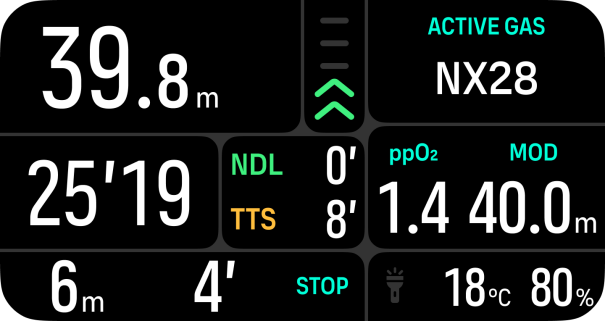

  1. NDL достига 0 и се изисква декомпресия. Стойността на TTS вече включва и спиране за декомпресия и спиране за безопасност. Първата дълбочина на спиране за декомпресия (таван) и времето за спиране са посочени в зоната за спиране.

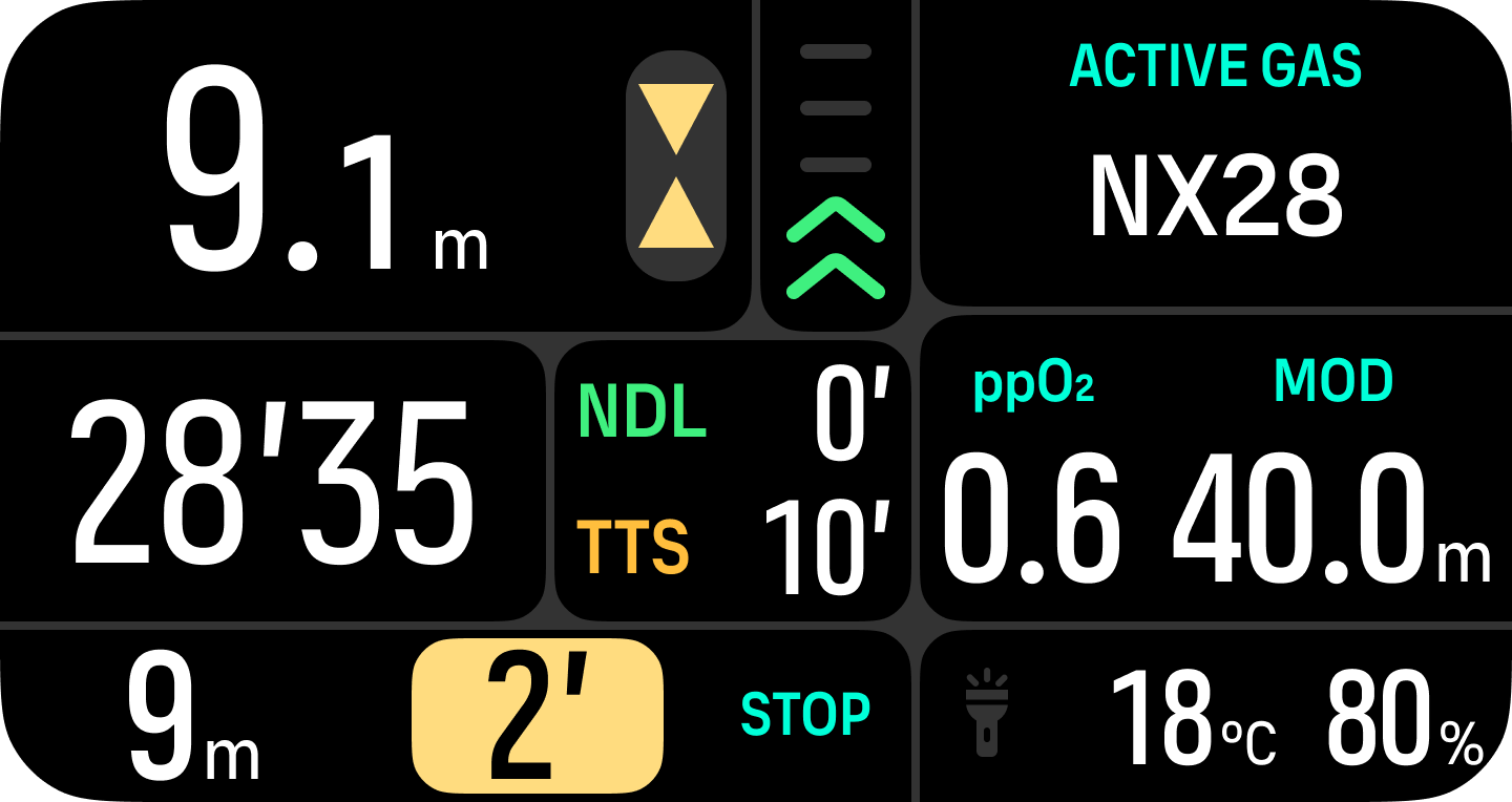

  2. Стойността на тавана е 9 метра и вие можете да се изкачите до тази дълбочина в рамките на ограниченията за скоростта за изкачване. След като пристигнете близо до дълбочината на тавана и влезете в зоната на прозореца за декомпресия, до номера на дълбочината се появяват две стрелки и се появява таймер в полето за декомпресия, като се отброява обратно необходимото спиране за декомпресия.

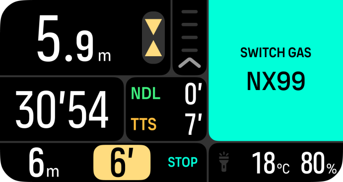

  3. Смяна на газа при 6 метра. Времето за декомпресия се изчислява винаги с предположението, че използвате всички газове, посочени в списъка с газове. След като се изкачите до 6 метра, ще бъде предложена смяна на газа към NX99. След като бъде извършено превключването, ще се появи информацията за текущия газ. Ако решите да отхвърлите смяната на газа, информацията за декомпресията няма да е точна.

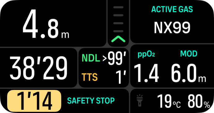

  4. Достигане до последното спиране. След като времето за декомпресия изтече, значката за декомпресия ще изчезне и спирането ще се превърне в спиране за безопасност. В този пример спирането за безопасност е настроено на Adjusted, така че обратното отброяване започва в 1'30 поради по-дългото време на 6 m.

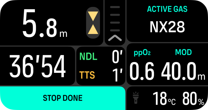

  1. След като спиранията бъдат извършени, в прозореца за превключване ще се покаже информацията Stop done и изкачването до повърхността вече е безопасно.
