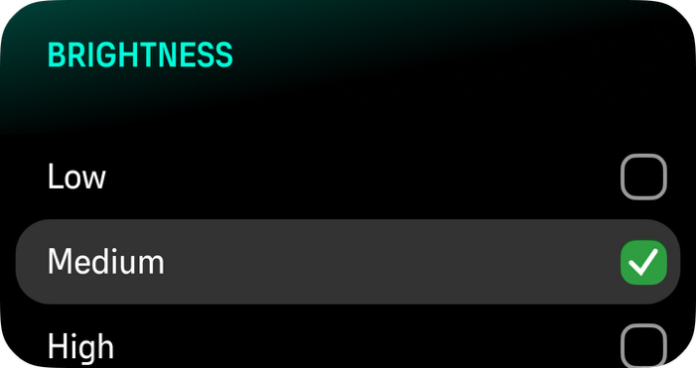

Показване на яркостта и състоянията на мощност
Настройката Brightness определя общата интензивност на яркостта на дисплея: Low, Medium или High.
Дисплеят влиза в режим Always-On Display (AOD) след 5 минути бездействие и в режим на Заспиване след 1 час. Всяко натискане на бутон събужда устройството от режим на Заспиване, а от режим на дезактивиране на устройството може да се събуди чрез натискане на бутон или чрез повдигане на китката. Контактът с вода автоматично ще го събуди.
Устройството влиза в режим на дълбок сън (изключване) след 48 часа неактивност и може да се активира само чрез натискане на горния бутон.
бележка:
Устройството никога не влиза в режим на заспиване по време на гмуркане.
Яркостта може да се регулира от Control panel > Brightness или по време на гмуркане чрез кратко натискане на бутона нагоре.
brightness
ВНИМАНИЕ:
Продължителната употреба на дисплея с висока яркост намалява живота на батерията и може да причини изгаряне на екрана. Избягвайте използването на висока яркост за продължителен период от време, за да удължите живота на дисплея.
