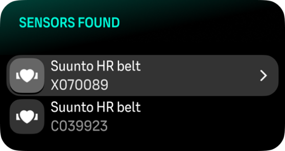

За сдвояване на колан за сърдечния ритъм:
  1. Отидете на Control panel > Connectivity.
  2. Изберете Pair your new device to the Suunto app and sync your data..
  3. Изберете сензора от списъка.
    pair hr sensor
бележка:
Не можете да сдвоите нищо, ако е активиран самолетният режим. Изключете самолетния режим преди сдвояване.
След като сензорът се сдвои, водолазният компютър ще го търси веднага щом започнете гмуркането.
Можете да видите пълен списък на сдвоените устройства във водолазния компютър от настройките в Connectivity > Paired devices.
От този списък можете да премахнете (отстраните) устройството, ако е необходимо. Изберете устройството, което искате да премахнете, и изберете Forget.
