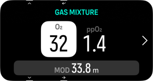

В режим на един газ можете да редактирате процента кислород (O₂%) на активния газ. Фракцията на кислорода може да бъде коригирана между 21% и 100%.

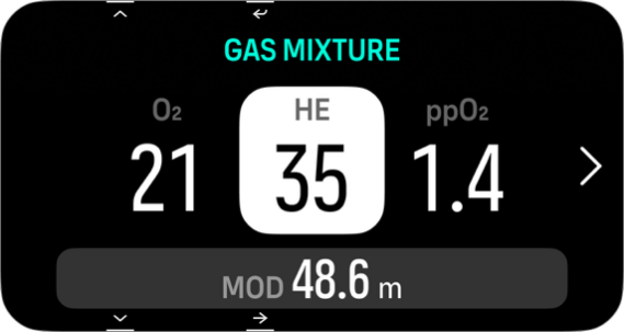

В режим на няколко газа можете също да редактирате фракцията на хелия (He%) в допълнение към кислорода. При гмуркане с хелий комбинираната стойност на кислорода и хелия винаги е 100%. Фракцията на кислорода може да бъде коригирана между 5% и 100%.
Настройката за процент на кислорода е 21% (въздух), а настройката по подразбиране за парциално налягане на кислорода (ppO₂) е 1,4 bar.
Настройката ppO₂ определя MOD, която определя границата на безопасна дълбочина за избрания газ. Можете да зададете ppO₂ на 1,0, 1,1, 1,2, 1,3, 1,4, 1,5 или 1,6 bar.

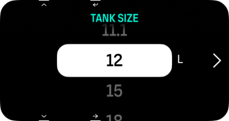

В менюто Edit gas можете също така да зададете размера на резервоара си. Стойността по подразбиране е 12 литра/80 cu ft. Уверете се, че сте задали правилния размер за резервоара си, за да получите правилни изчисления за разхода на газ, когато се гмуркате със Suunto Tank POD.
